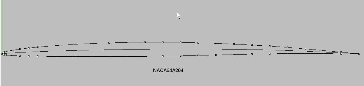

Hola Eduardo, me parecería raro que los efectos de escala no se presenten en este modelo en particular y estoy deacuerdo contigo. Sin embargo, estuve viendo un modelo que me llamo la atencion y parece utilizar el NACA 64A204. En todo caso cual seria un procedimiento sencillo para seleccionar el perfil para un modelo f16 de 20kg escala 1:5 que alcance una velocidad maxima de 350km/h.

ese perfil es de vuelo supersónico, el borde de ataque es afilado para cortar el aire. Por eso a baja velocidad vuela tan mal, como se ve en el vídeo. los aviones reales llevan flaps también en el borde de ataque.
Para seleccionar un perfil que vuele bien en tu avión hay que saber a qué números de reynolds trabaja, y buscar un prefil que trabaje bien a esos números de reynolds.

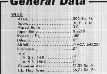

Muy bien Eduardo, creo que con esto estoy orientado a profundizar en el tema. por cierto tienes idea a cuanto asciende el factor de carga o las fuerzas sobre la raiz y la superficie del ala de un avion para maniobras desfavorables. en un texto de aerodinamica para aviones reales ubique esta formula: 2.1+24000/(W+10000) siendo W en libras. considerando 50 libras de mi modelo obtengo un factor de carga de aproximadamente 5. si conoces alguna formula en particular para modelos como el del video del f16 te estare agradecido.

eso que muestras tiene pinta ,mas bien, de una normativa en cuanto a resistencia estructural que se exige según que tipo de avión.
Si lo que buscas es poder calcular el larguero que necesitas para ese avión, te puedo pasar unas hojas excel que te lo facicilitan. Se trata de la construcción de un larguero con mechas de carbono. Piensa en los virajes de los veleros F3B y F3F, en funcion de la velocidad peso, geometría del ala (alargamiento, perfiles, etc...)
