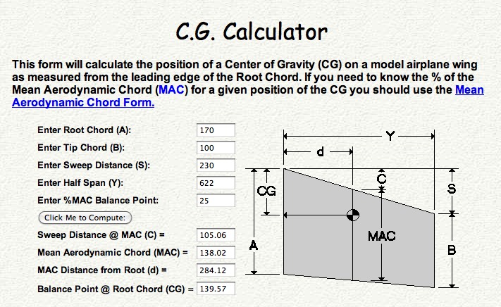

Bueno después de algún tiempo al fin tengo terminado el ala. Ahora tengo ciertas dudas por no decir muchas antes de estrenarla porque es un verdadero pepino. Pesa 880 g y quería preguntar a Eduardo o alguno de los entendidos sobre el centro de gravedad.
El CG que recomienda el diseñador es 12,3 mm pero metiendo los datos en la página http://www.scaleaero.com/CG_Calculator.htm
me sale 13,9. El caso es que tal como me ha salido a mi el CG me ha quedado más bien sobre los 13,5 que sobre los 12 mm pero necesitaría meter mucho peso más para adelantarlo y llevarlo a 12,3.
¿Que me aconsejais ? ¿Podría probarla tal como me ha quedado del centro de gravedad o es demasiado arriesgado?
Y en cuanto a los recorridos de los mandos tampoco he encontrado nada en la web. ¿Algún consejo?

En el calculador tienes que poner en el % de CG 20%, como máximo. De todas formas si Harmut ya te da un cg, usa ése. Piensa que eso va a ser como una Projeti, osea que necesitarás un trimado para baja velocidad y otro para alta.

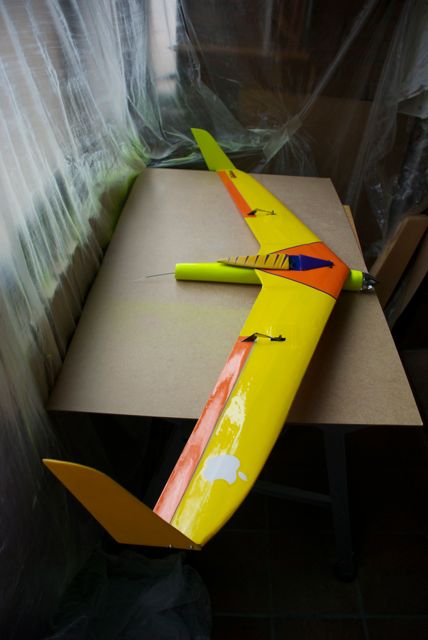

Hola de nuevo. Después de un par de sustos, romper los winglets y un par de hélices en despegues poco afortunados , gracias a la ayuda de compañeros del club, usar una catapulta para tener un mejor despegue (es crítica a baja velocidad) y gente con mejores dedos que yo (gracias JuanC), ha volado razonablemente bien (como un cohete). Eso sí he tenido que rebajar sustancialmente el recorrido de los mandos hasta dejarlo en unos 2-4 mm.
Eso sí, hemos tenido que trimar como un milímetro hacia arriba para que fuera recta por lo que parece demasiado cabezona. Como tuve que añadirle bastante peso en el morro para llevar el CG a lo establecido por Harmut, estoy pensando en quitarle algo de peso y atrasar el CG pero me surgen dudas dado la tremenda sensibilidad del modelo y por otra parte no sé si la prueba del picado que se hace en veleros es válida también en alas volante para determinar un CG correcto.
¿Alguna idea?

Me alegro de que haya salido bien.
Un ala volante en la prueba del picado tenderá más a subir que un avión convencional. De todas formas lo que diga Harmut va a misa.
