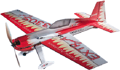

pues asi a ojo si ya dominas un glow te aconsejaria un shock-flyer, yo tengo un extrema que va de vicio, pero para vuelo indoor es mejor un biplano
de baterias depende de lo que quisieras, para vuelo indoor unas lipo 2s de 350, y pa exterior unas 700 (son las que mas uso porque duran el doble)
de motor lo ideal seria un axi2204/54, hay gente que dice que le falta potencia, pero en mi opinion no, hace el torque a 2/3 de gas largos, el problema es que es un poco caro(50€ solo el motor), en www.himodel.com tienes motores algo peores pero por 4 perras
reguladores en himodel son buenos y baratos, con que admitan 10A sobra

en himodel puedes comprar toda la electronica(si tuviera que comprar un motor barato ahora mismo compraria este http://www.himodel.com/en/rc_hobby/electric_747.php ), en roi-import o en casi cualquier tienda puedes comprar un shocky(=shock flyer), el que te puse era el extrema (el motor axi bueno tambien en roi-impot)
si tienes tiempo puedes hacerte con los planos y construirlo tu, es un avion de dos tablillas cruzadas (pongo una foto)
