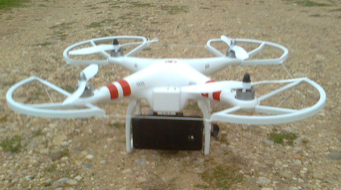

Como no tengo ninguna GoPro y no consigo a nadie que me la preste y tenia ganas de probar la filmación desde el Phantom, le he puesto con cinta aislante mi teléfono Samsung Galaxi II a modo de cámara.
Evidentemente iba atado al soporte de GoPro fijo, sin gimbal ni antivibratorios.
Con bastante miedo por si rompía mi telefono, he hecho unos cuantos vuelos con el móvil de cámara, como el peso iba un poco adelantado, el Phantom iba un poco inclinado, en el consumo se nota algo, sin móvil hago 9 minutos y con móvil 7 minutos, con las baterías originales ¿Que os parece?.

Y una foto de la Phanton con el móvil
