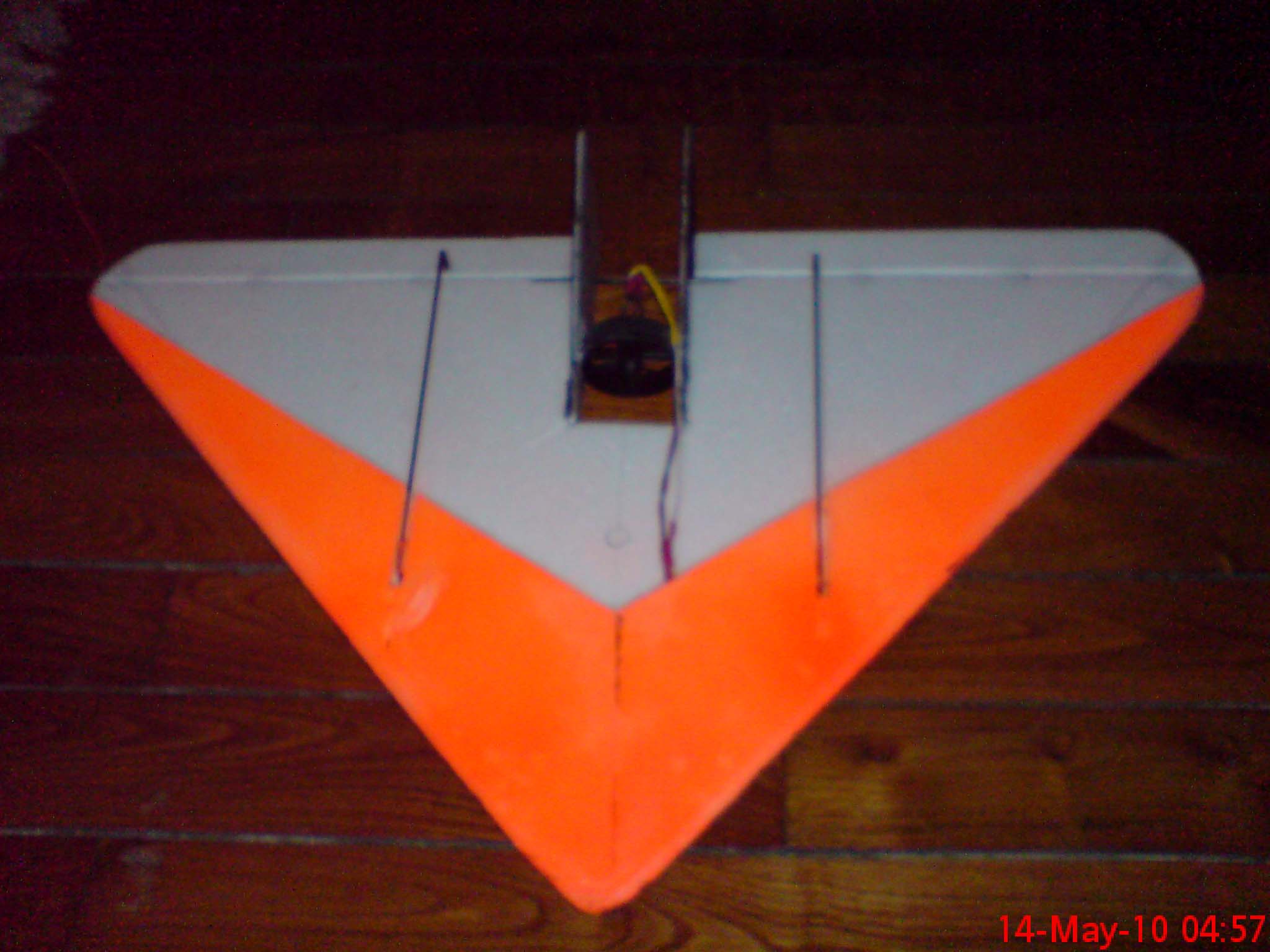

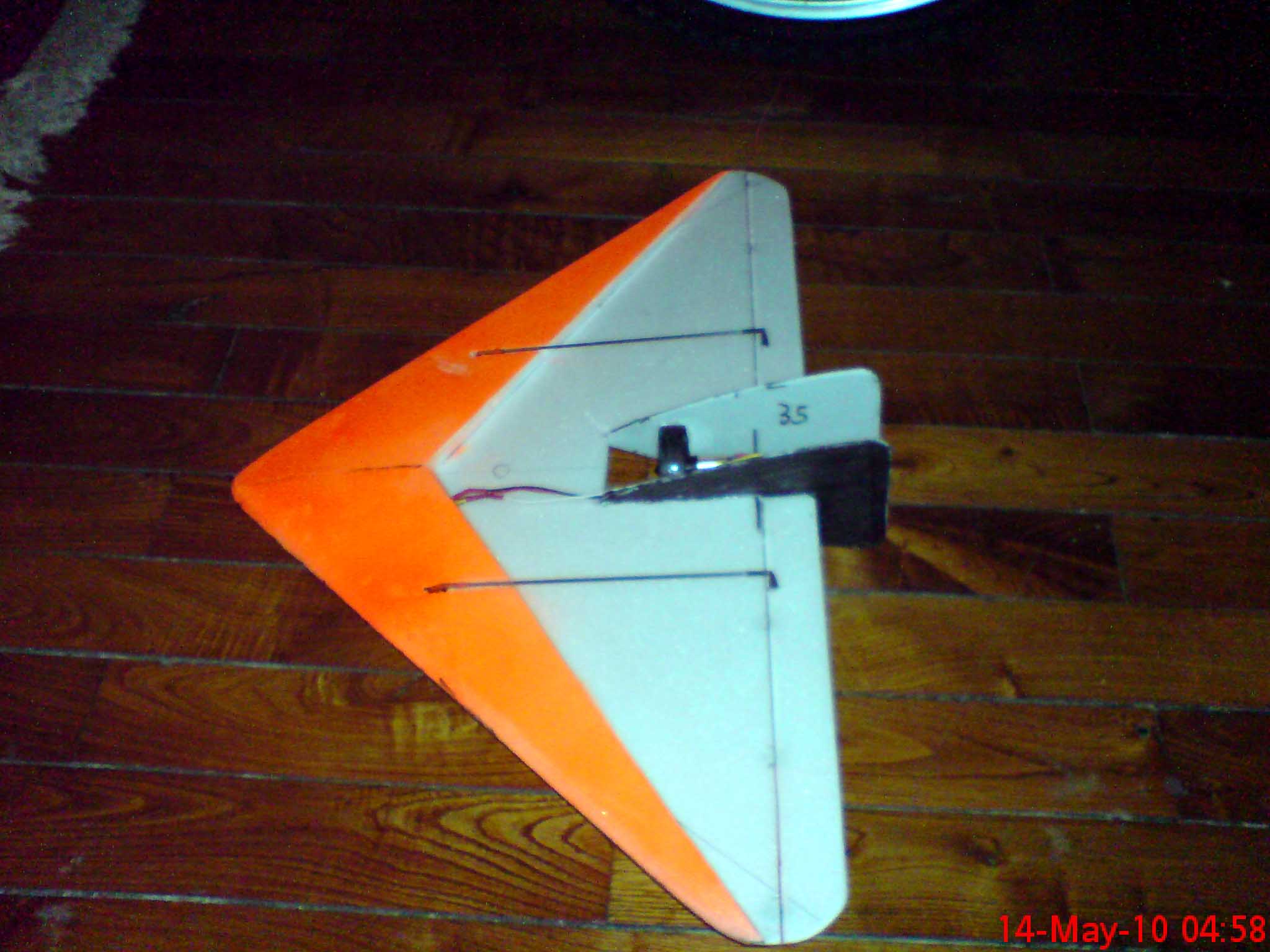

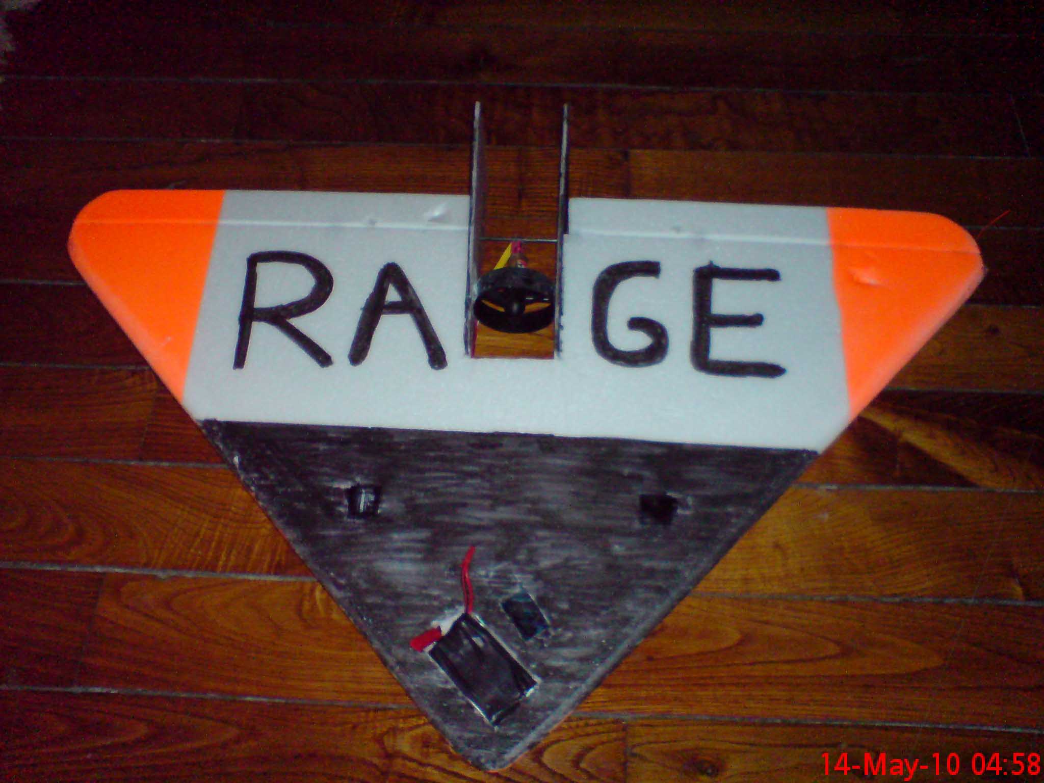

con un poco de deprom me ha dado por hacer esta alita valida para indoor y exteriores con poco viento
medidas 60cm de ancho
36 cm de largo
perfil kf con grosor de mas a menos (de 6 cm a 0 +-)
la turbina es de 30mm con motor feigao de 7000kv lipo de 2s de 450, servos turnigy de 3,7 gr, variador de 6A(el motor consume 2A)
trasmision de 2mm, bisagras de disquette
la base es de depron de 6 sin ningun refuerzo
el recubrimiemto kf con depron de 3mm , las derivas con depron de 3mm, que tienen 15cm de largo
peso en vuelo 110gr y nada de plomo el cg esta en la foto donde termina la pintura negra del intrados
vuelo de maravilla, hace acrobacias, se mantiene igual boca arriba que boca abajo y se puede coger con la mano, sin motor planea...
el unico refuerzo que lleva es un trozo de varilla de 2mm detras de la turbina la cual esta pegada solo con ciano
no hay plano pero no hace falta, se construye en 1 dia
la hanchura para el hueco de la turbina ha de ser ligeramente inferior al diametro de la misma, luego se lija un poco el depron y encaja que no veas
espero que os guste
