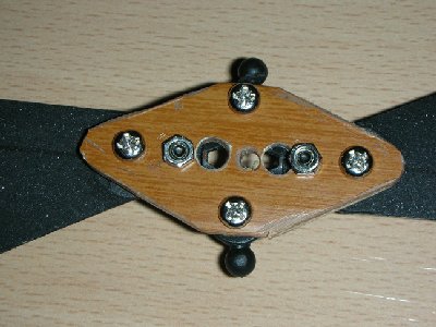

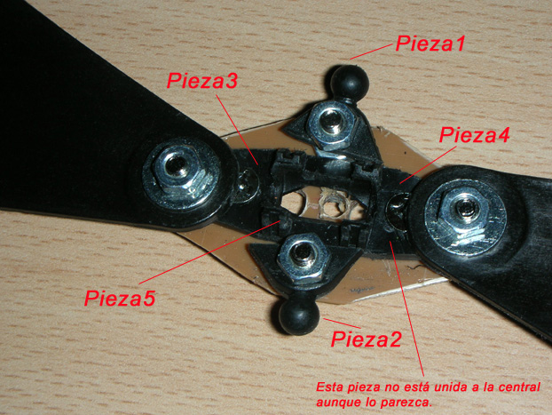

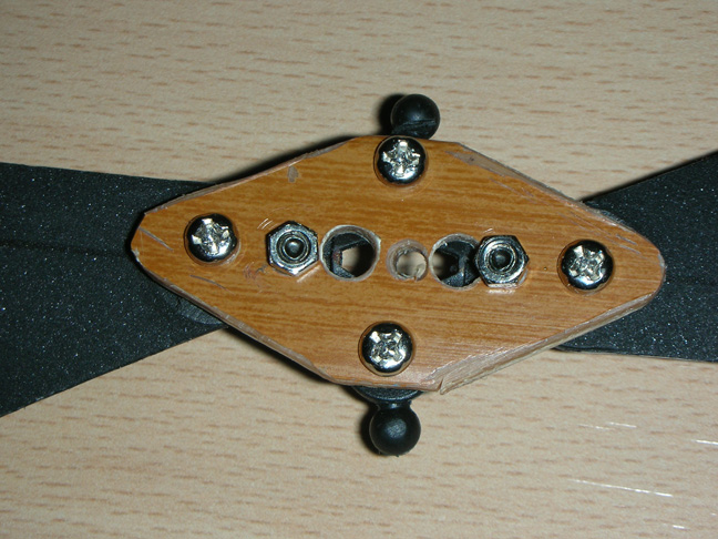

En este mensaje os cuento algo que me pasó con mucha frecuencia, cuando al día siguiente de comprarme el Heli y después de tres horas de simulador y empezar a volar mi Heli empezó a pasarme.
Resulta que la piececita esa de plástico que une las palas principales se me rompía con mirarla, me imagino que a vosotros también os pasa. Era volar el Heli y al primer trastazo se me rompía la pieza de los cojones por algún lado, la cambiaba y zas al siguiente trastazo la pieza de los cojones se rompía. En dos semanas compré unas 12 piezas en cuestión, en la tienda donde yo la compro no la venden suelta, te la dan con la cabeza del rotor principal, esa que lleva dos cojinetes que a mi nunca se me ha roto, en fin, que el precio es de 4 euros, al final me gasté una pasta comprando piezas de esas.
Tras pensar y reflexionar me decidí a diseñarme una pieza yo mismo porque no ganaba para comprar piezas de esas. Como veis en las fotos he dividido la pieza en cuestión en 5 trocitos, cogéis un cuchillo de cocina con sierra y tenéis que dividir la pieza en 5 trozos. Luego con un pequeño trocito de aluminio y haciéndole los pertinentes agujeros unís los 5 trozos con tornillos a la pieza de aluminio. Cada trozo está unido con un tornillo excepto la pieza central que al ser más grande le he puesto dos.
Pues eso, esta pieza no se rompe nunca, le he pegado mil hostias al Heli desde que le puse la pieza y no se me ha roto nunca y tampoco se me ha roto ningún trocito, es la leche esta pieza. Si tenéis el problema de que se os rompa esta pieza ( sobre todo al principio que se le suele dar muchos trastazos al Heli ) os recomiendo que os hagáis una, es un poco entretenido pero no difícil y al final es muy rentable.
Si os fijáis, la pieza tiene un agujero justo en el centro que es el que utilizo para meter por ahí un destornillador finito y nivelarla para que tenga 0 vibraciones, si las aspas se me van para algún lado pues le pego un trocito de cinta aislante.
