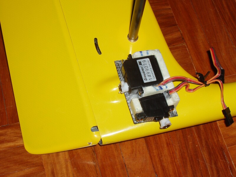

Ahora que Alvaro ha estrenado su bicho, como prometido, aqui van a estar algunas notas del montaje de mi fuselage de Pike electrico.
Como soy muy ahorradito, he comprado el fuse que viene sin los servos montados en la cola, por lo que tambien tengo esa tarea...

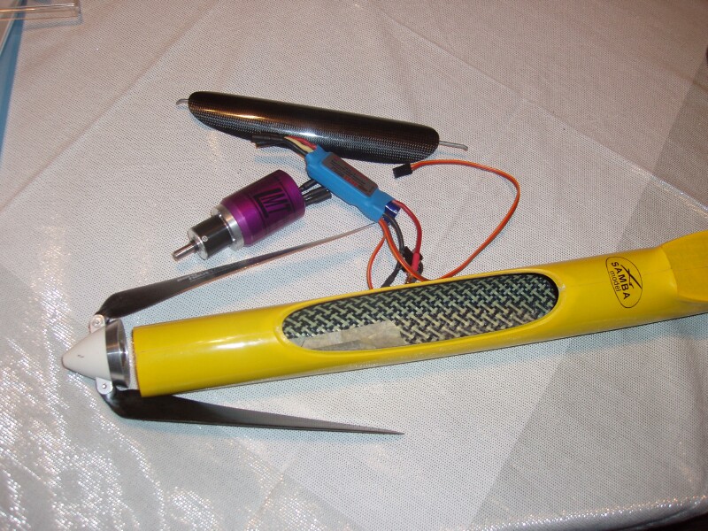

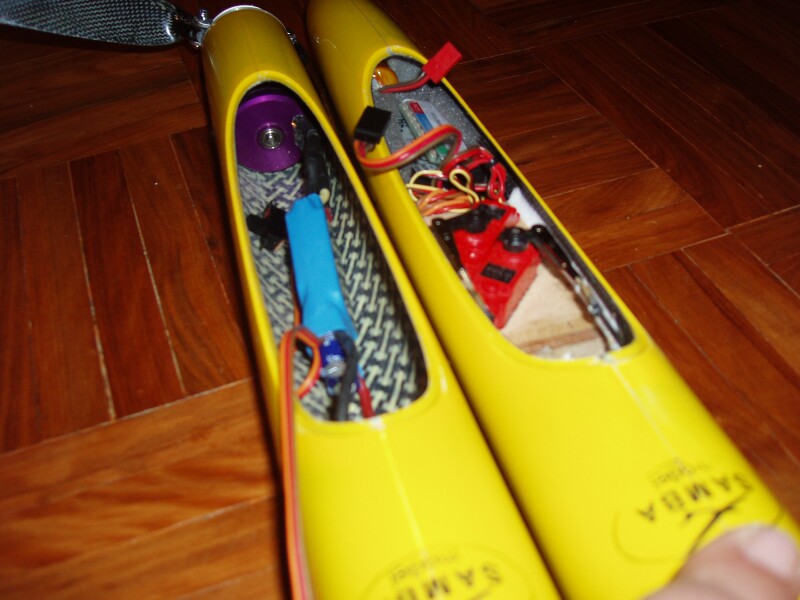

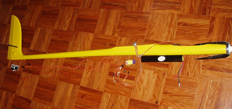

Finalmente una foto de todo lo que hay que meter dentro. Falta el pack de recepcion y los cables de conexion son de otro fuse, tendre que hacer igual pero con cables mas cortos...

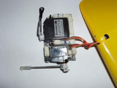

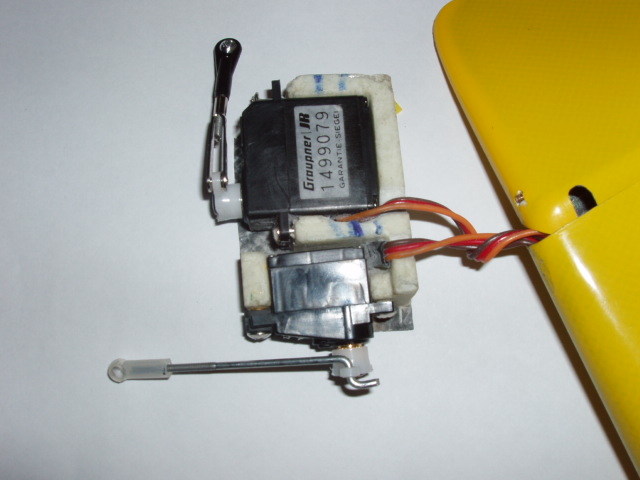

La bancada de servos que envia Samba, ya con los servos montaditos. Es una placa de carbono con las piezas para fijar los servos en epoxy y microbalones

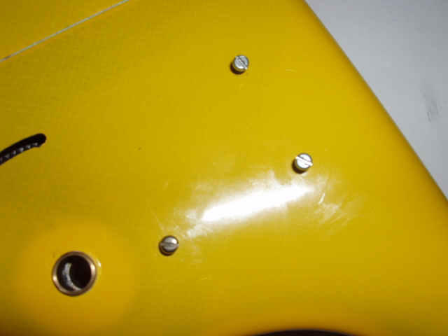

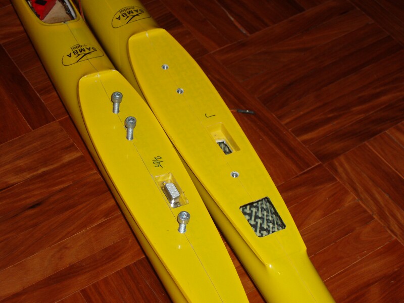

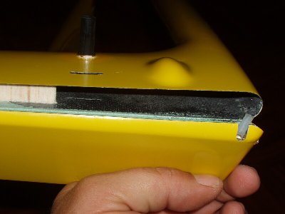

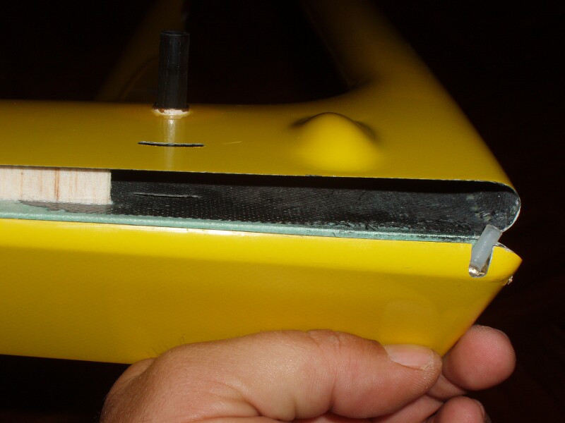

La zona de fijacion del ala, y el hueco por onde entra el receptor en la version electrica. Os habeis fijado que el fuse viene de fabrica con una "J" de "Joao"???
