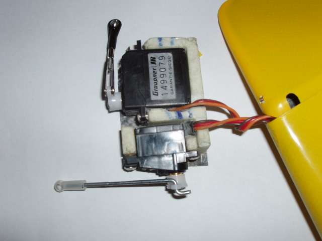

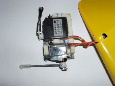

Y lo que nos encontramos fue esto (no os perdáis la posición del brazo del servo para conseguir el neutro):
La pieza que transmitía el movimiento al elevador estaba completamente deformada. Imagino que, inicialmente, tenía cierto doblez para que no tocara con el fuselaje, pero debía tener algún defecto que hizo que cada vez estuviera más y más deformada debido a los esfuerzos del estabilizador, hasta quedarse con esta forma de churro:
Lo curioso del tema, es que intentamos deformar la pieza con la mano, y aquello estaba más duro que una piedra. Se vé que los esfuerzos a los que se le somete en un buen picado son bastante más fuertes de lo que nos imaginamos.

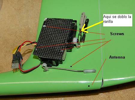

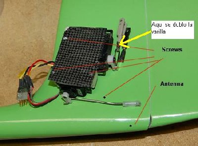

Y ésto fue lo que parimos:
Efectivamente, había que darle un pequeño doblez para que no tocara con el fuselaje. Después de montar y desmontar unas cuantas veces, así quedó la cosa:
Las rótulas impedirían que en un sobreesfuerzo se doblara la varilla. Pero para que no me volviera a pasar lo mismo, por si las moscas, lo reforzamos todo con camisa de fibra de vidrio pegada con cyano. Para fijar la camisa en su sitio, un poquito de hilo de kevlar. ¡Cómo mola el taller de los Medina!
Un toquecito final para poner la madera en su sitio, y asunto concluido.
