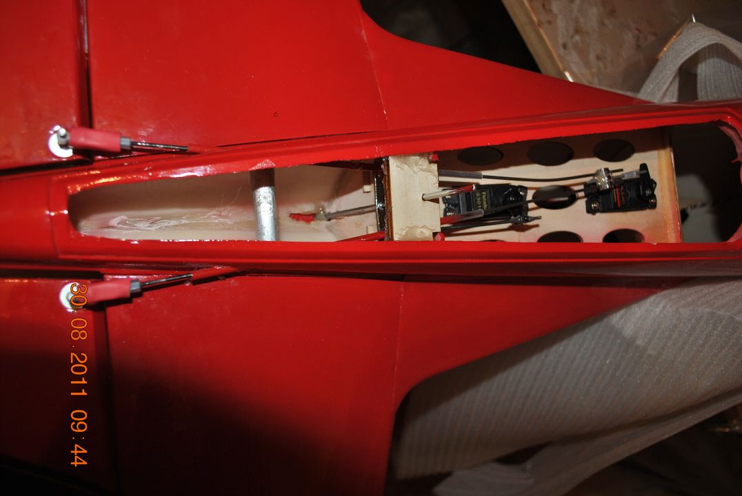

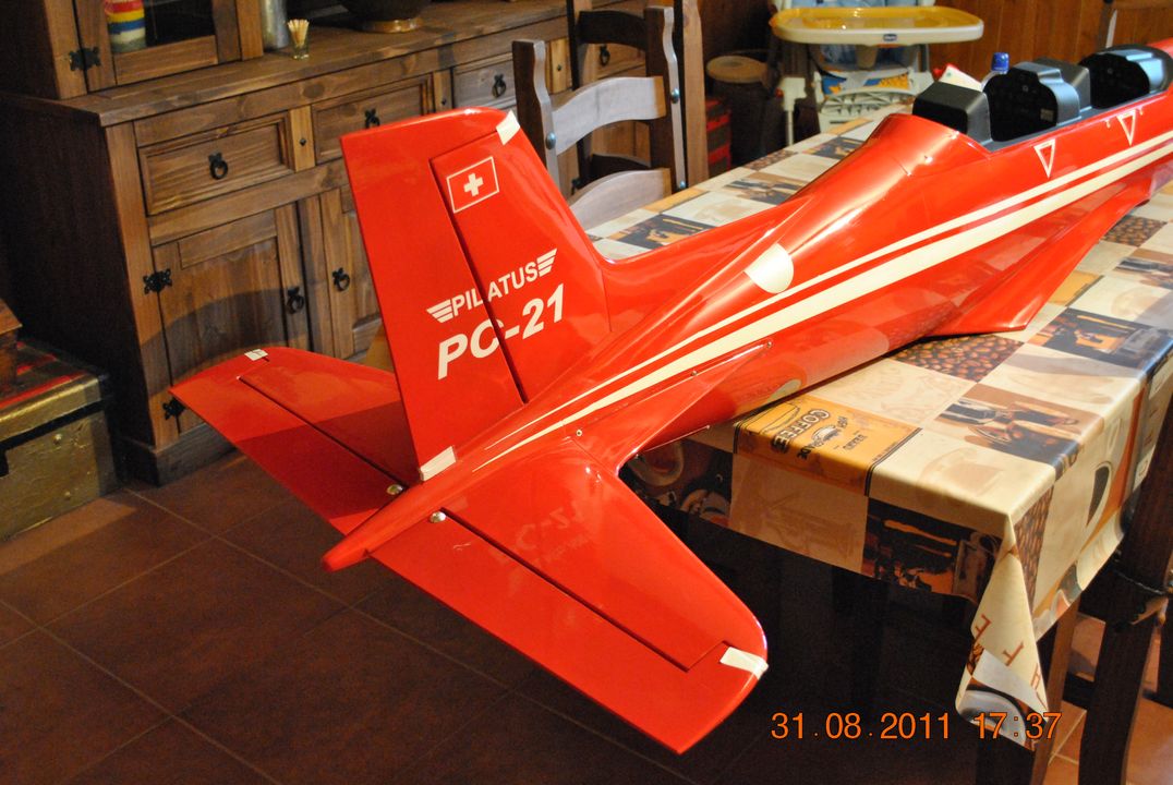

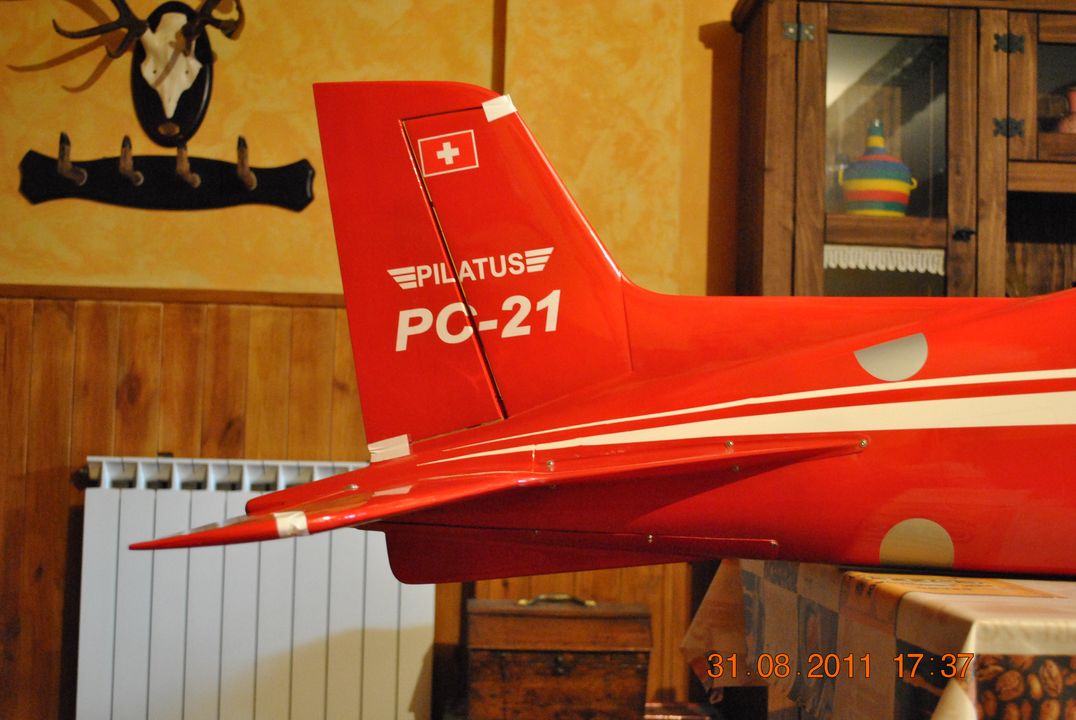

He empezado por el empanaje de cola, destacar la transmisión de profundidad, viene para montar el mismo sistema que en el timón, yo he optado por montar doble barilla de transmisión, de esta manera me aseguro el trimado individual y creo que un mejor acabado.

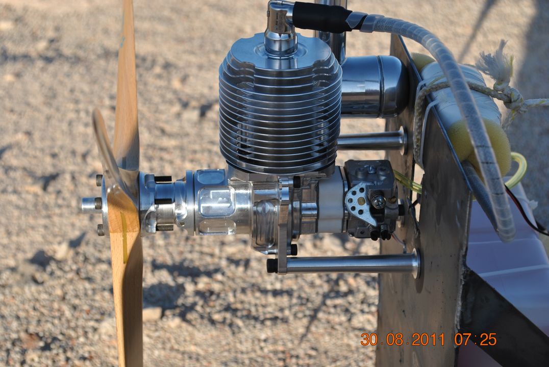

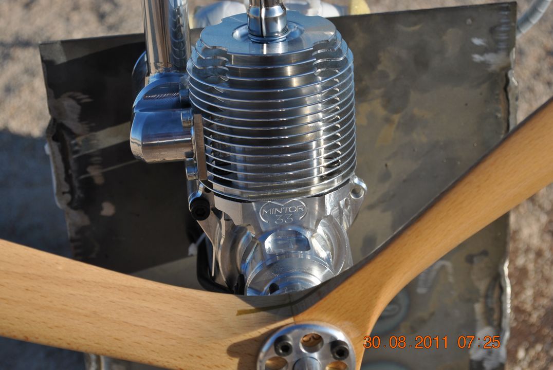

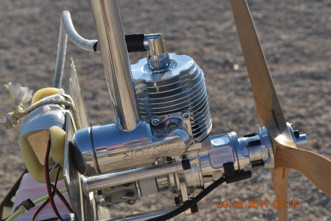

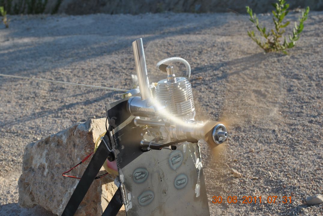

Este modelo admite un abanico bastante amplio de motorizaciones, he leído desde un MVVS 26 hasta un Dl55, yo me he decidido por una cilindrada intermedia y a probar un motor bastante nuevo, un MINTOR 33.
ya tiene sus primeras pruebas en bancada y la verdad es que son realmente buenas, mantiene un relentí bastante bajo, unas 1200 aprox. y en algún acelerón que le he pegado a pasado de las 7000, todo ello con una 18-8 tripala.
También hay que destacar el increíble mecanizado del motor, no tiene ni una sola olgura, y que queréis que os diga... pero es precioso :mrgreen: :mrgreen:

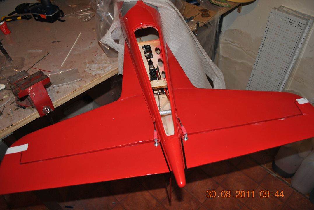

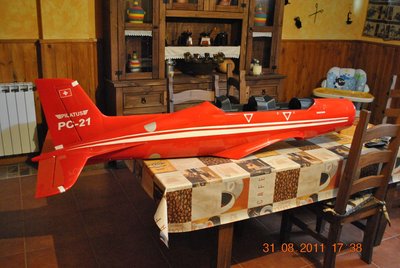

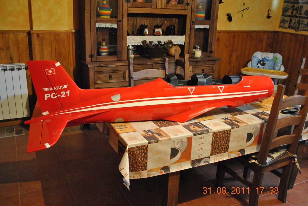

Bueno... pues esta parte del avión ya está lista, de momento voy a aparcar el fuselaje para liarme con las alas.

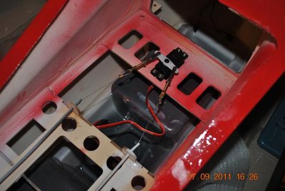

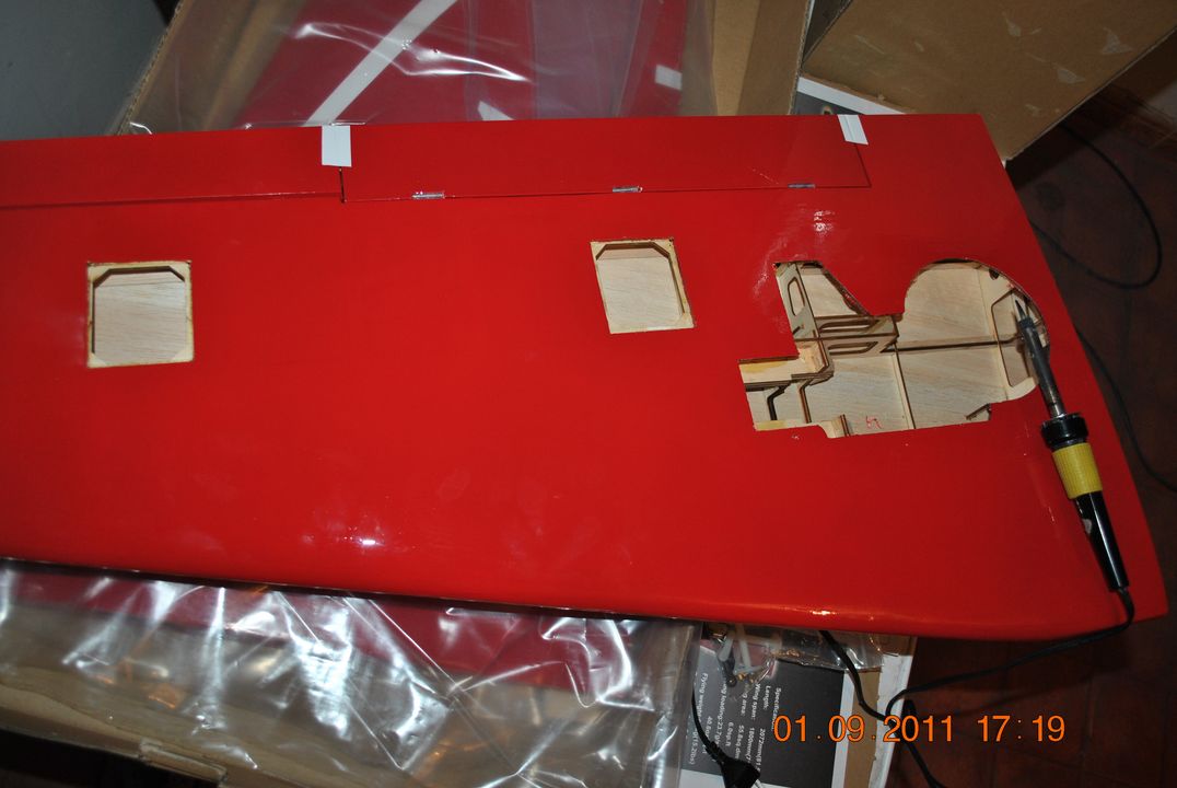

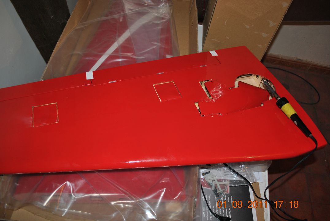

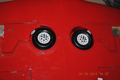

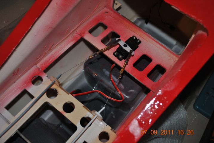

He abierto los huecos para el tren y los servos con la ayuda de un soldador...

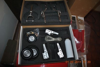

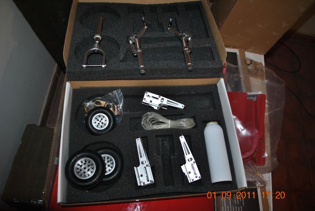

Hablando del tren... un adelanto, ¡¡MENUDA PINTA TIENE...!!, es de la misma casa que el avión.

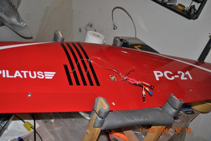

Tengo pensado poner luces en la punta de las alas, me a costado "un cojón" meter el cable, pero con paciencia y la ayuda de una varilla flexible la he conseguido.

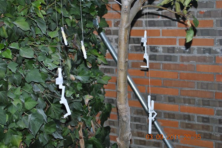

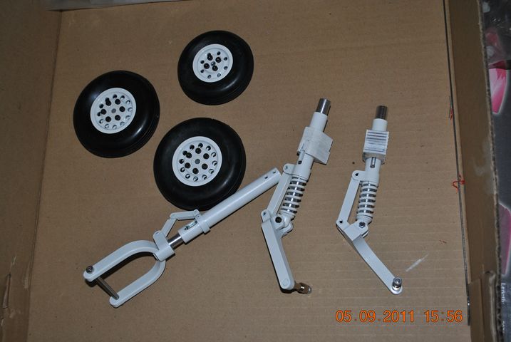

La idea que tenía con el tren era pintarlo de blanco, espero que quede bien... cuando realice una pasada para comprobar si a bajado el tren, en blanco tiene que resaltar mucho mas, aparte de dar un aspecto un poco mas realista.

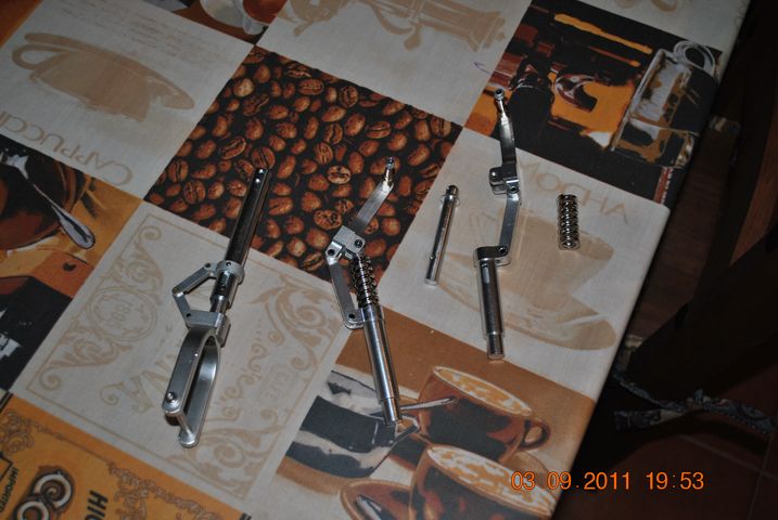

Para poderlos pintar he quitado los muelles y los pistones, todo eso quedará de su color natural para que destaque un poco...
He encintado los bujes de las ruedas y las partes que encajan en los pistones, también he pegado el contrachapado donde atornillan las compuertas, para que lo cubra la pintura.
Ya están en el horno de secado, esperemos a ver el resultado.

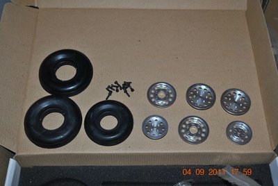

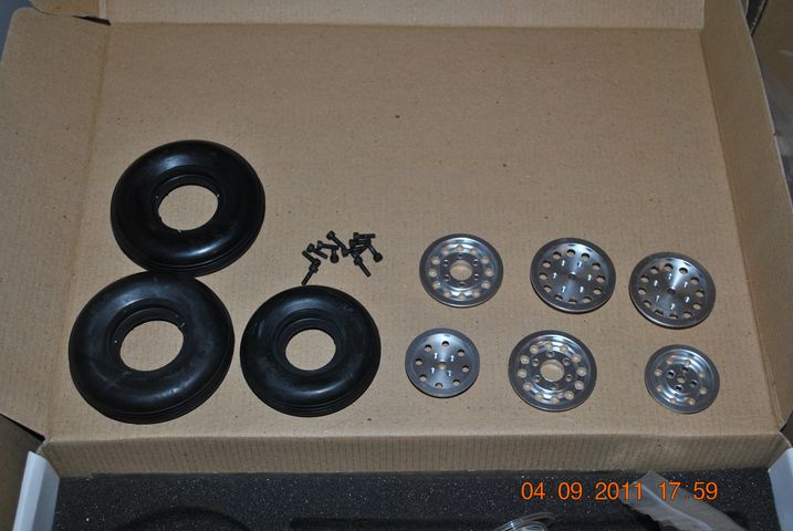

Las llantas de las ruedas también las voy a pintar, seguro que destacan mucho al lado de los tornillos negros y de las propias ruedas, ya las tengo listas para pintar.

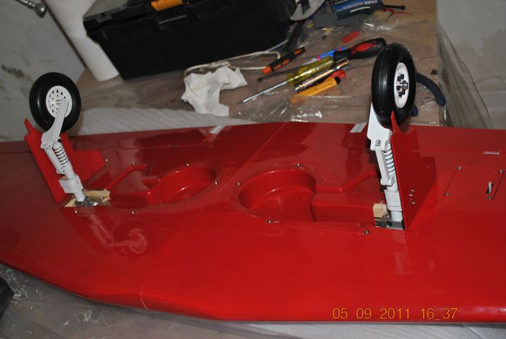

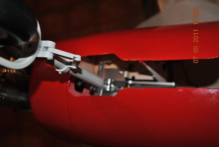

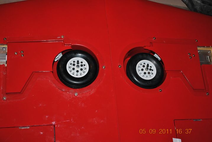

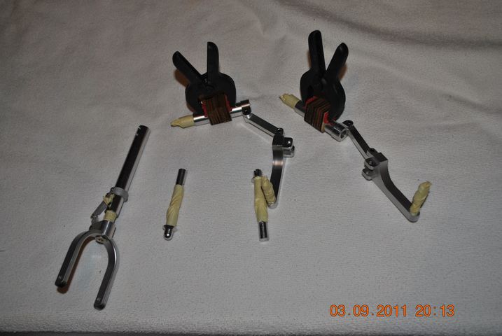

Tanto el tren como las ruedas ya se han secado y el principal ya está montado en su sitio... la verdad es que me a gustado como a quedado.

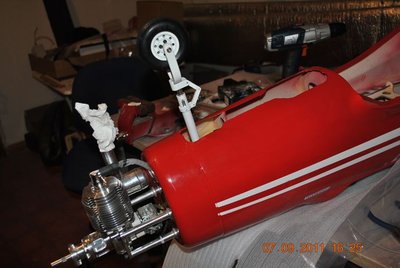

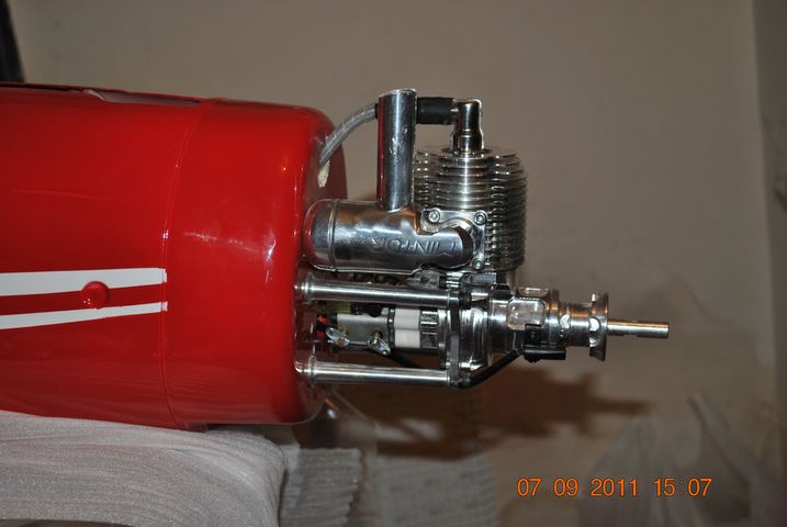

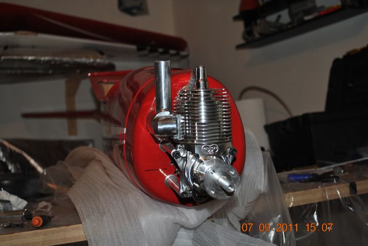

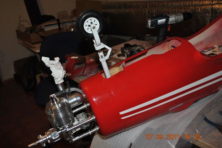

El motor ya está en su sitio, la carena se lo traga en su totalidad, solo va a asomar la punta del capuchón, es una pena esconder el motor con lo bonito que es...
Ya tengo instalado también el tren delantero, el siguiente paso será colocar las alas e ir mirando el CG para ver donde voy colocando la merienda.

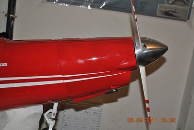

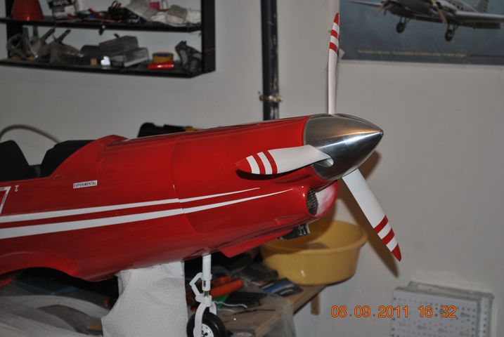

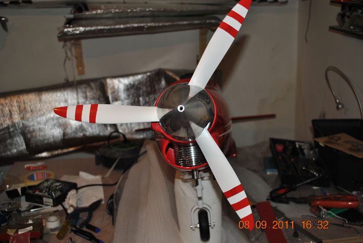

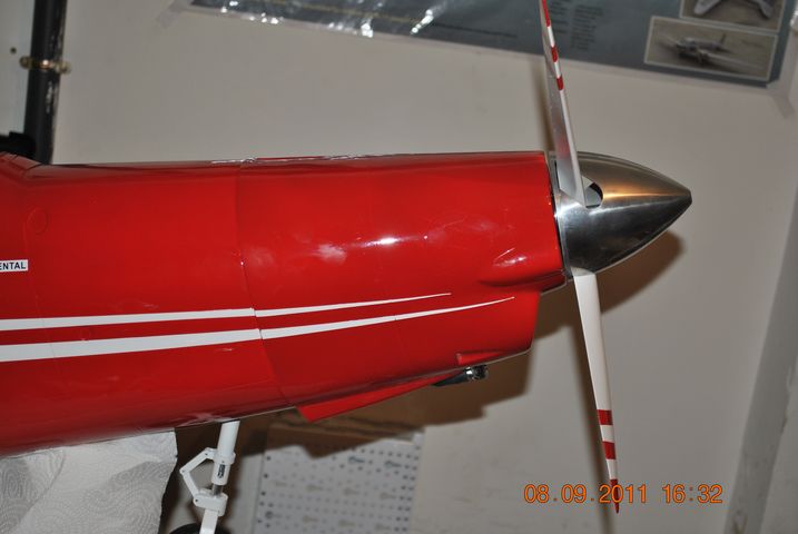

Hoy he presentado la capota del motor, el cono y la pala y la verdad es que según voy avanzando me va gustando mucho el resultado, sin duda he acertado en la elección del motor, se camufla completamente y de medidas son justas para este avión, hace que el cono de 102 mm acopla como anillo al dedo.

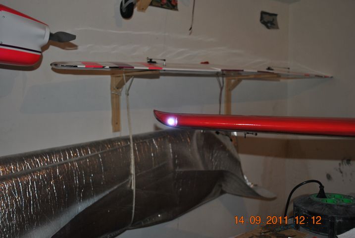

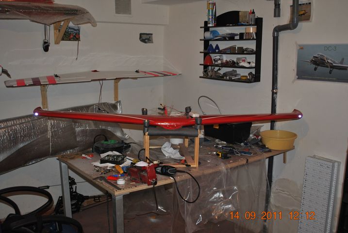

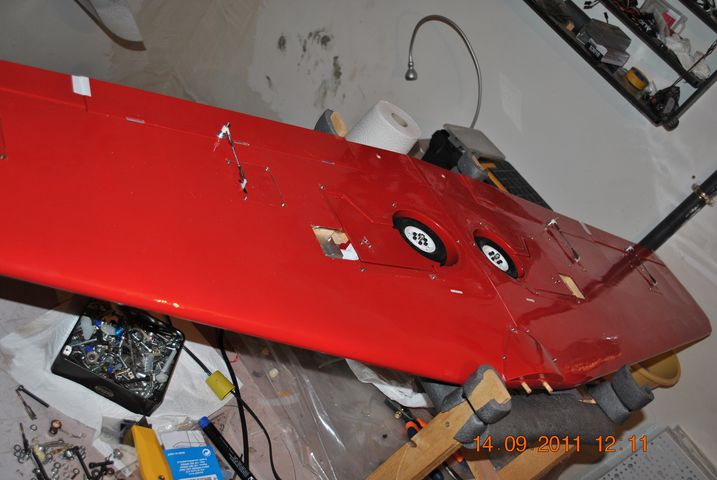

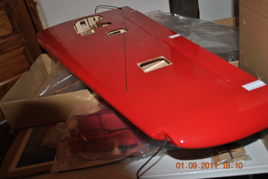

Ya he terminado el ala, tiene todos los cables soldados y las luces instaladas, las luces son dos linternas de las que venden las tiendas de "TODO A 100" y les he puesto una reducción a 4V, en las fotos no se aprecia bien pero alumbran bastante (si pincháis sobre las fotos se amplían algo más), es una forma muy económica de poner un detalle.

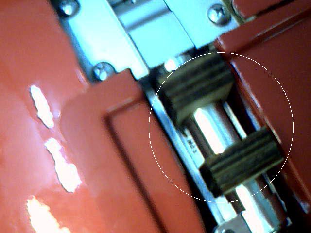

A la pregunta que le haces te puedo contestar yo,ya que en una ocasión le compre un tren completo de la bonanza que tuvo,también de Aeroglow ,y esas abrazaderas de laminas de madera que van sujetas a la pata de aluminio las pegaba con epoxi y te puedo decir que quedaba perfecto,perpetuo.
