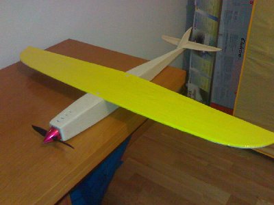

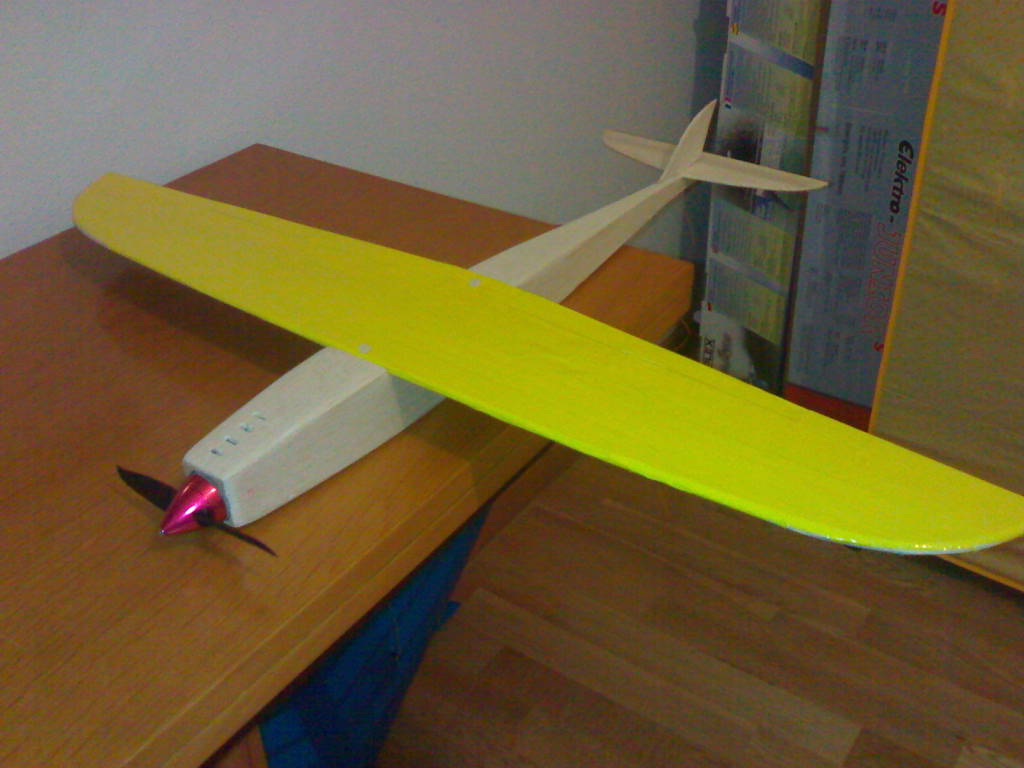

dANI_Duran escribió:HOLA Eduardo..
La pintura me dijistes que era titanlux,¿¿¿ con brillo????... Al diluirla con el aguarras, en que medida...El emplastecido que material le echas??al emplastecerlo, ahi ke lijar menos, supongo...
SALUDOS.
hoy no podre currar casi nada pa acabar el modelo, mañana veremos

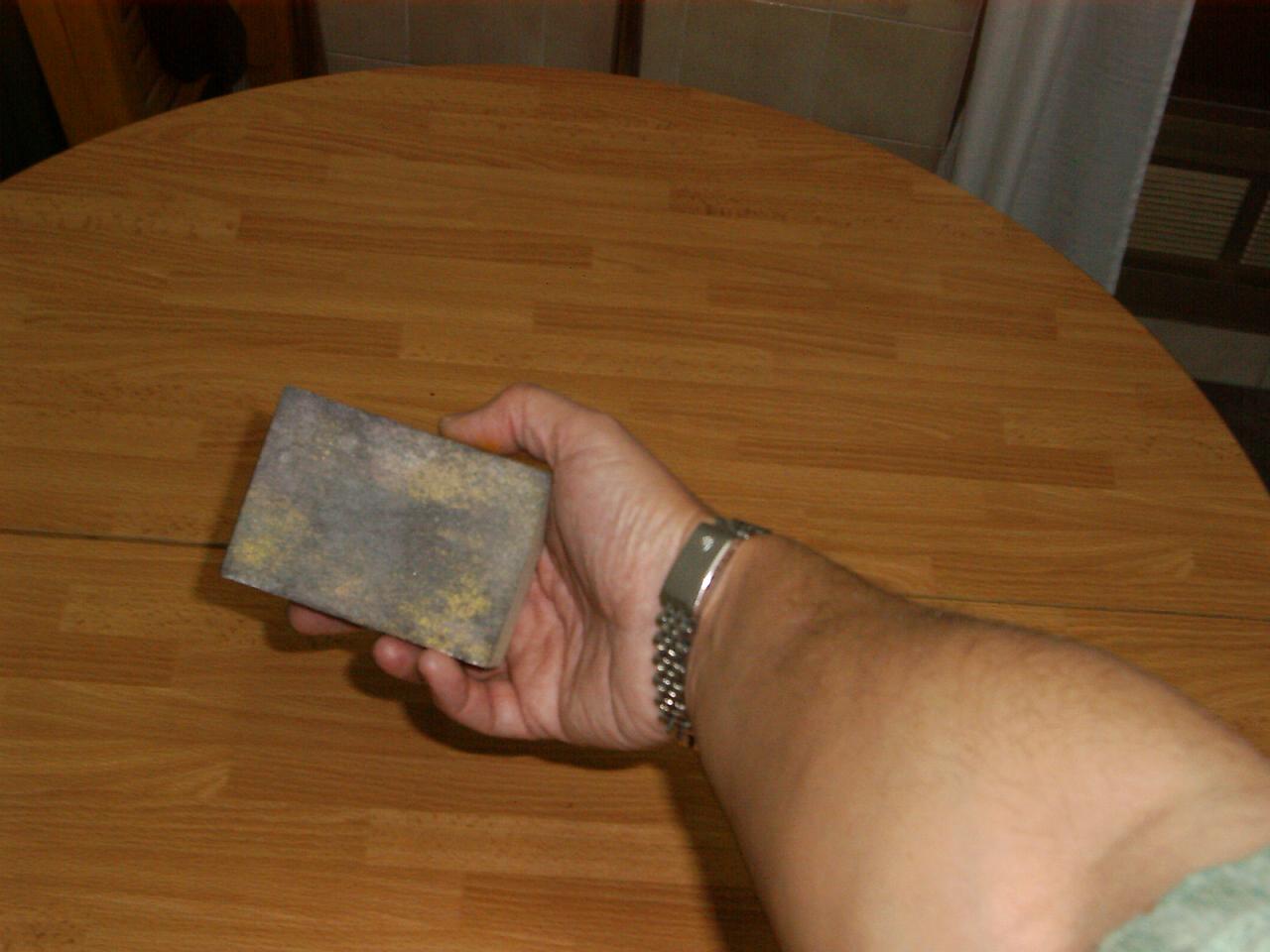

el aparejo es de titan lo tienes en blanco y gris para dar con espatula solo tiene un component y se da con espatula en capa fina, mejosr en la galeria con todo abierto o en la calle.
tambien lo tienes en espray y para echar en pistola.
lo dejas secar toda la noche y a lijar primero con lija del 120 o asi para lo basto y luego 4oo. esto te evita un monton de manos de pintura y sus lijados.
