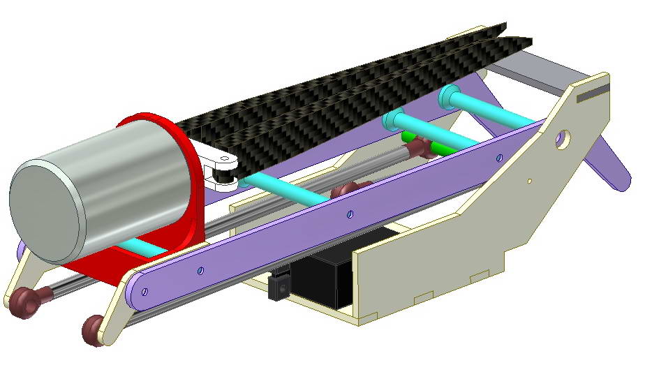

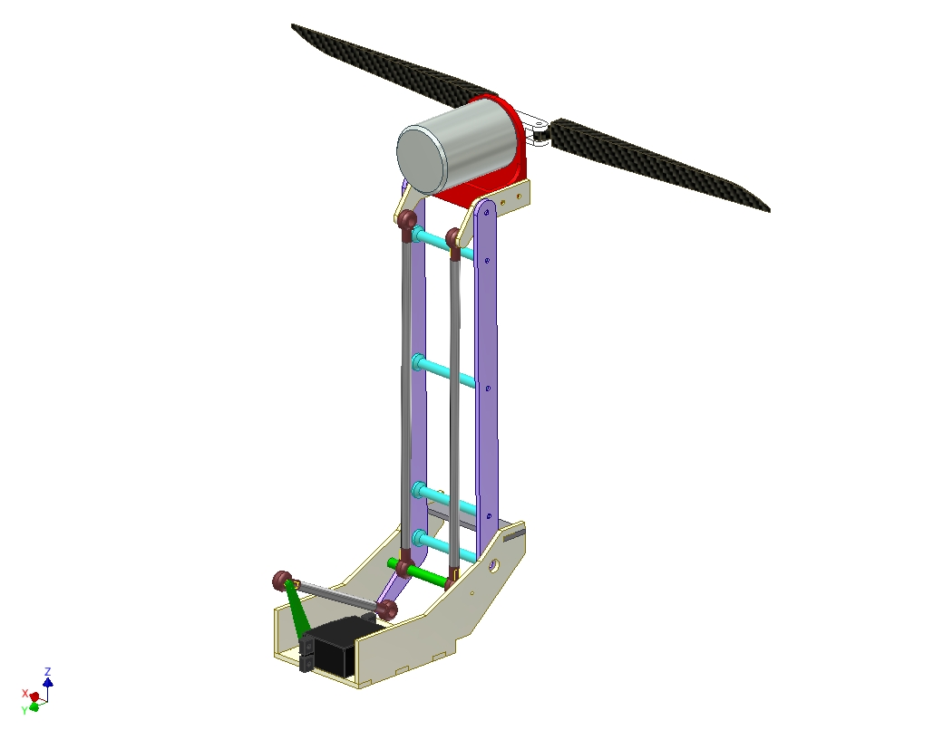

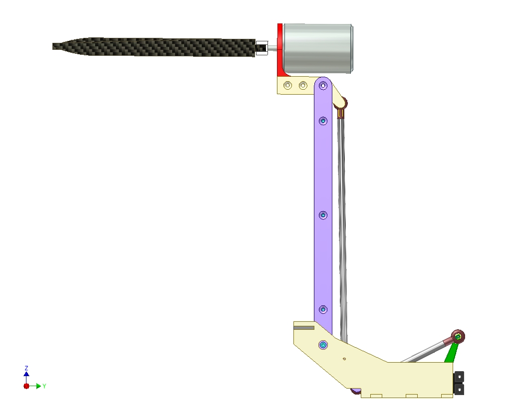

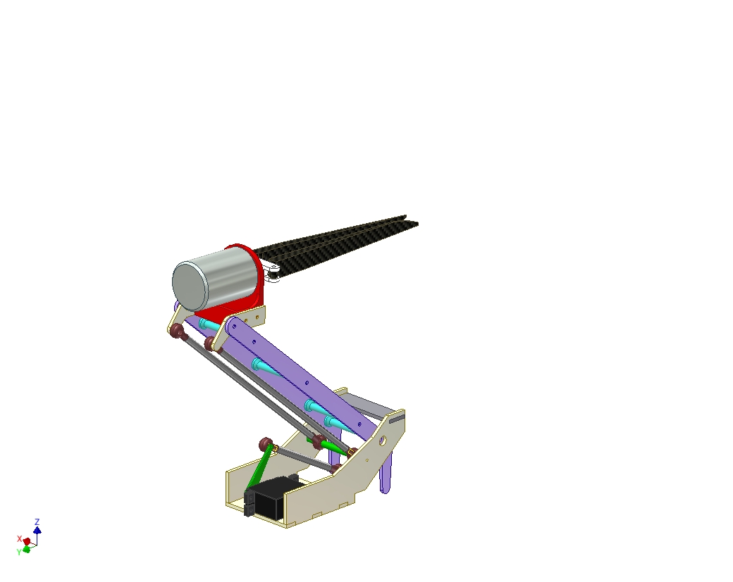

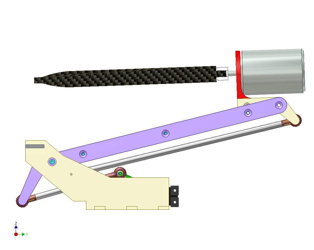

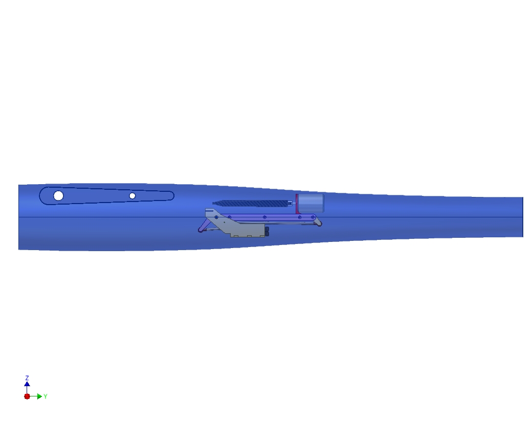

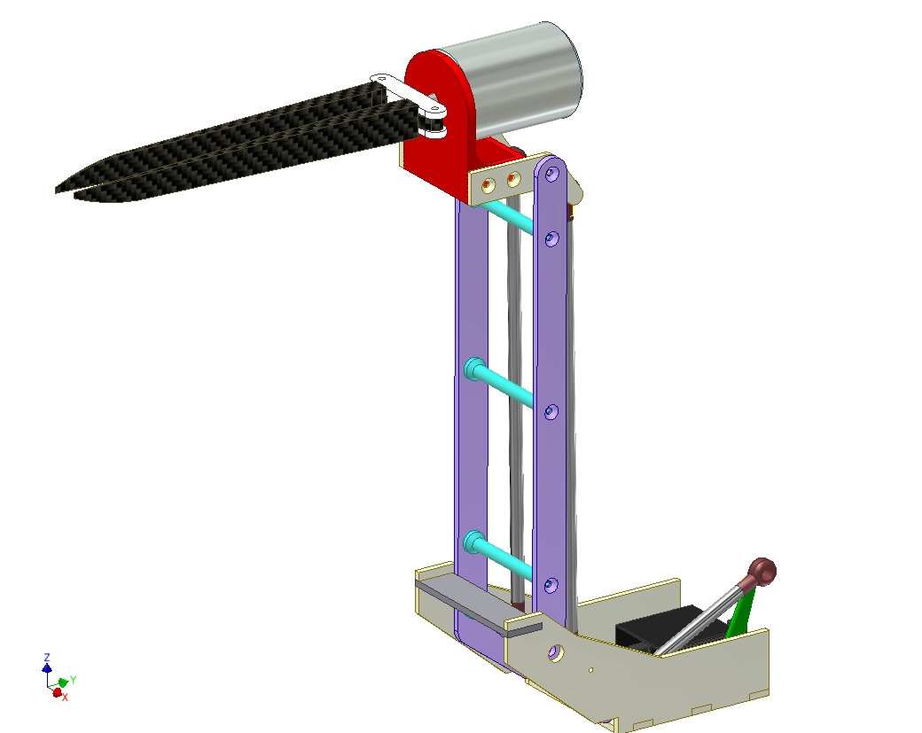

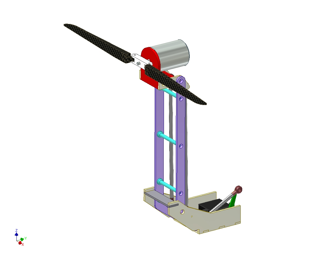

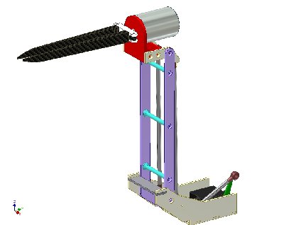

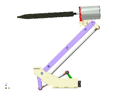

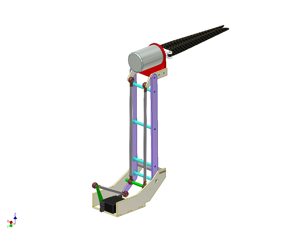

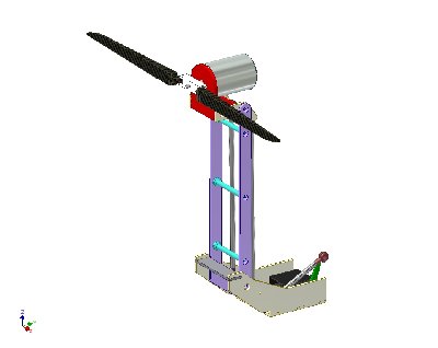

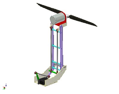

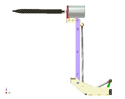

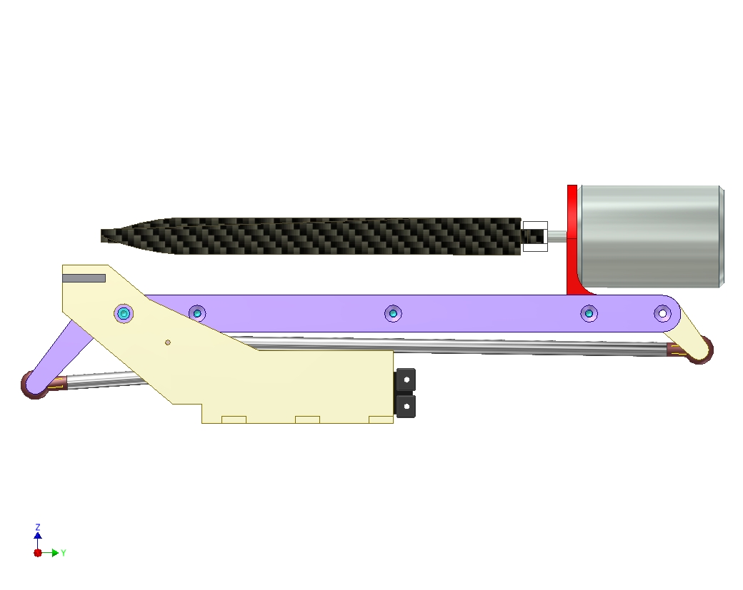

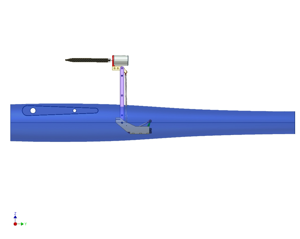

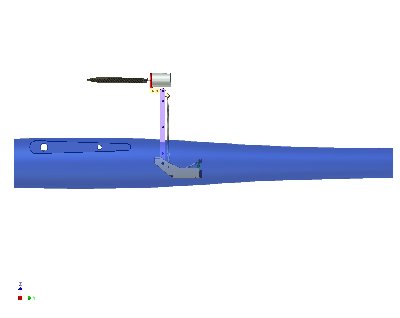

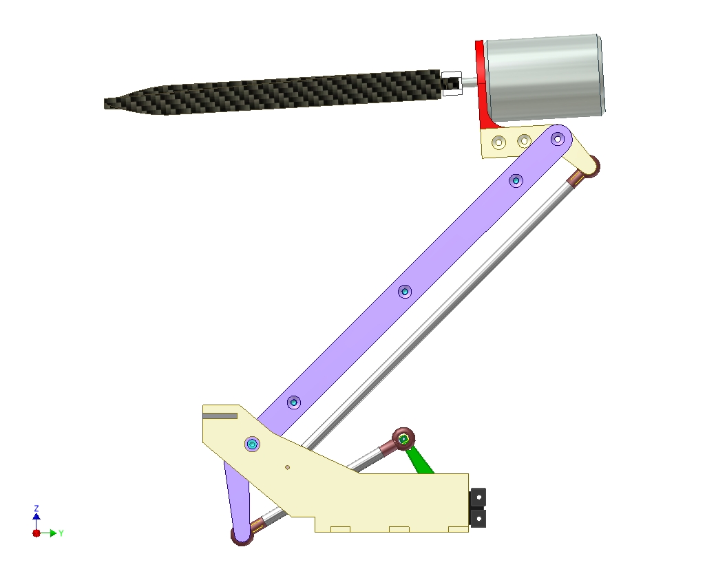

El pilón es la única manera de motorizar un planeador, para un purista de las maquetas. Ello tiene algunas desventajas:
la primera es el complicado mecanismo y su aumento de peso
la segunda es la variación del cg, el cg de vuelo será con el pilón abatido, no pasa nada por volar con el cg adelantado cuando el pilón está fuera y con motor (también sufren ésto los aeromodelos de explosión con el gasto de combustible), hoy día el motor puede estar en la parte superior (ser abatido), ya que los brushless con poco peso tienen un gran rendimiento (un speed 600 de escobilla pesaba 195g +reductora, que hoy puede ser reemplazado por un axi 2808/24 de 78g) Antes, con los motores pesados, se les colocaba en la base del pilón, fijos y se montaba una transmisión por correa al eje de la hélice.
la tercera es que al quedar el eje del motor (empuje) por encima del CG, al meter motor, se crea un par a picar, éllo es compensado utilizando unos cuantos grados de incidencia positiva, estamos hablando como de 10º ( si no quieres compensar con mezclas). aquí un ejemplo del par del que hablo.
