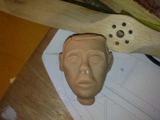

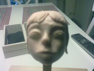

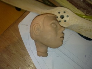

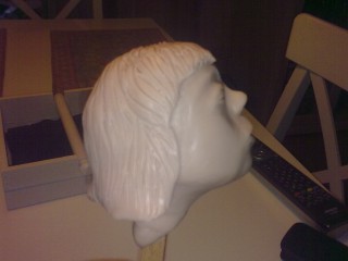

Por ictfvarios
#996148
El reportaje de Retroplane, me abrió un nuevo camino y el probar la pasta Super Sculpey me ha ayudado a la realización de muchas piezas para el hobby, la verdad es que a fecha de hoy, utilizo la pasta para modelar casi cualquier pieza que necesito y de ahí a los moldes de silicona.
Fotos de mis primeras pruebas de modelado:
1
13082010136 [Máximo Ancho 320 Máxima Altura 240]~1.jpg (15.57 KiB) Visto 1750 veces
2
13082010137 [Máximo Ancho 320 Máxima Altura 240]~1.jpg (12.63 KiB) Visto 1750 veces
3
13082010138 [Máximo Ancho 320 Máxima Altura 240]~1.jpg (9.18 KiB) Visto 1750 veces
4
13082010139 [Máximo Ancho 320 Máxima Altura 240]~1.jpg (4.76 KiB) Visto 1750 veces
5
14112010084 [Máximo Ancho 320 Máxima Altura 240].jpg (15.89 KiB) Visto 1750 veces
6
14112010085 [Máximo Ancho 320 Máxima Altura 240].jpg (18.33 KiB) Visto 1750 veces
