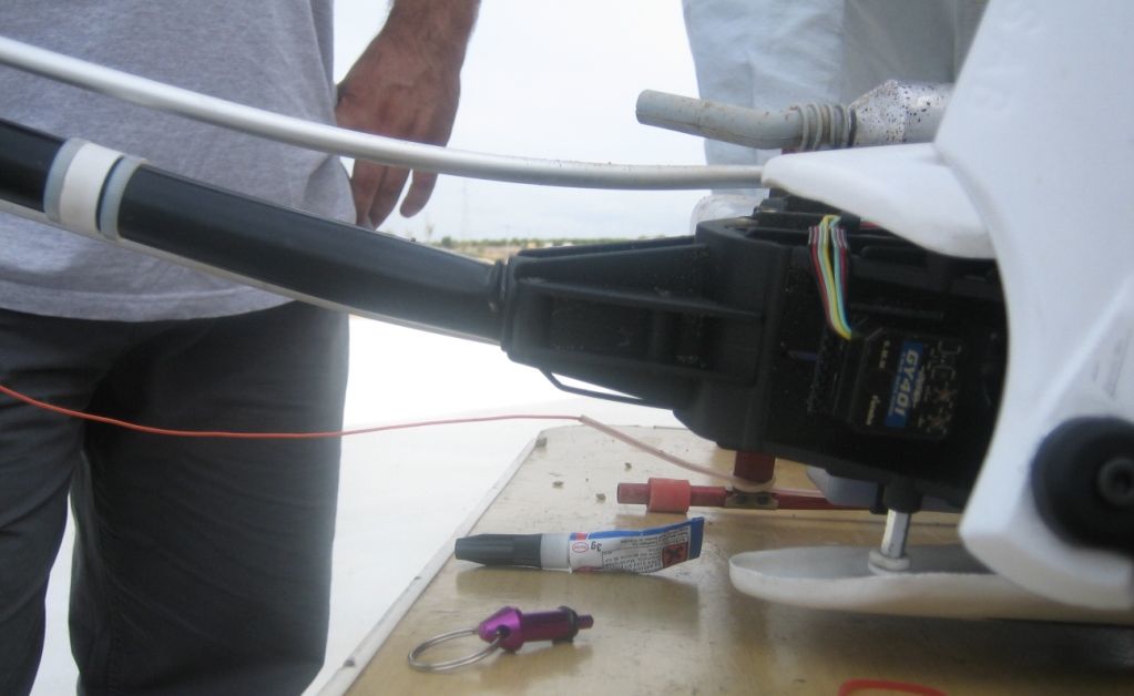

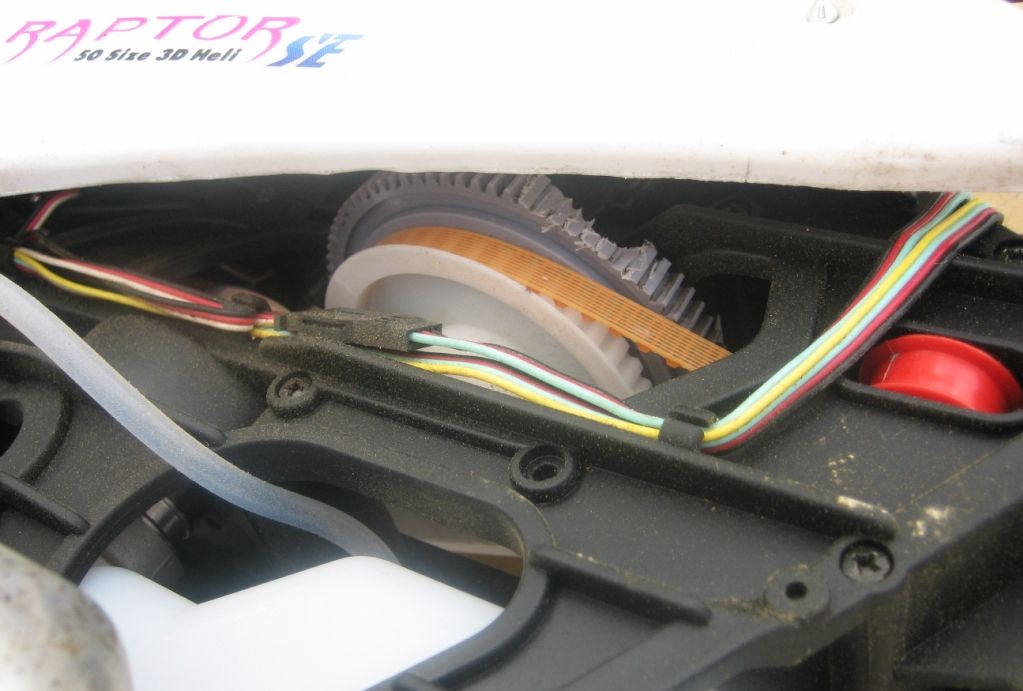

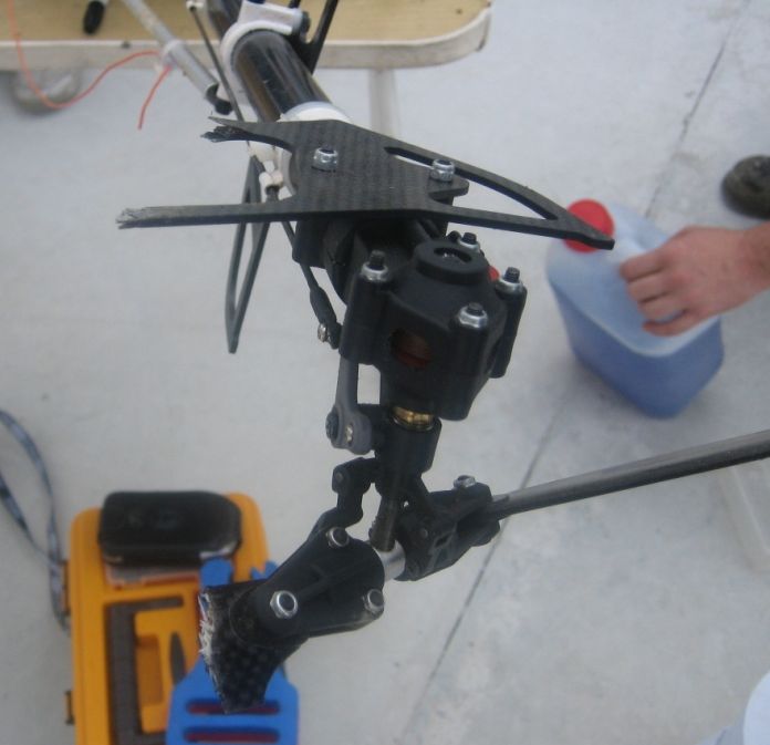

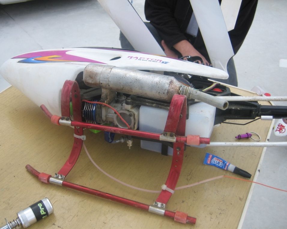

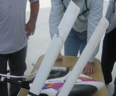

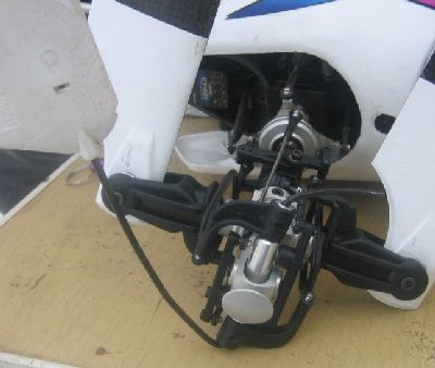

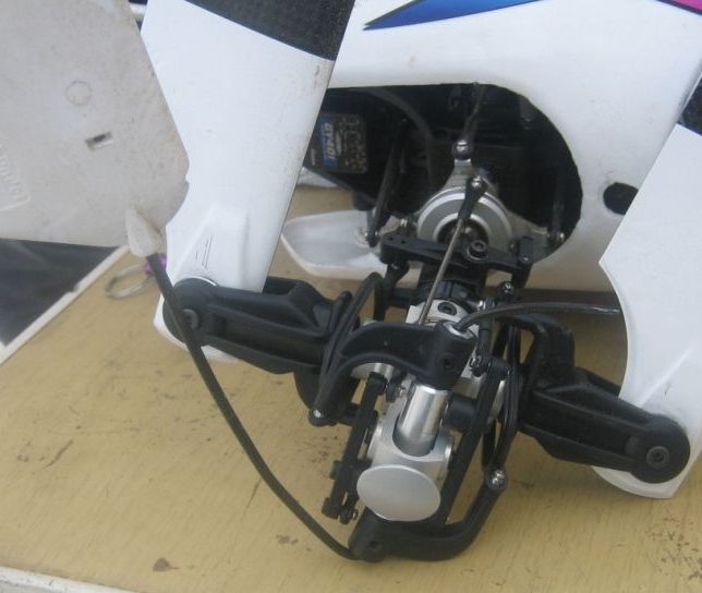

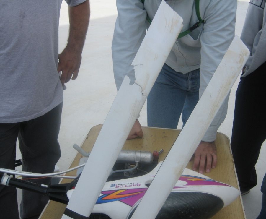

bueno pues eso se me salio la cabina y se me quedo pillao hasta que llego al suelo que se despillo .Quiero ver si puedo sacar algo del video y colgarlo aqui esta el video http://moynet.sytes.net/maxi/Maxiusgranaccidente.wmv

es el problema que tiene esos patines rojos que les queda olgura al agarrarlos al chasis yo los tengo asi y ya me ha metido miedo por lo que te ha pasado.
Haber como lo soluciono.
Ha sido bastante grade el golpe...
Lo siento
a mi me paso igual que a ti al empezar y ahora ya casi no me pasa. Se guire tocando madera.
Por reset_1974
#132721
Efectivamente, esta vez fue por los patines de aluminio que son mas finos que los de thunder tiger y se sale la cabina.
La forma de solucionarlo es bien sencilla, una brida que agarre la cabina al patín y ya no se suelta más en vuelo.
Yo llevo el R50Se así con los patines originales, ya que la cabina tiene un par de golpes bien dados y termina por salirse. Así estoy completamente seguro de que no volverá a pasar.

Diooooossssss que piñazo. Te agradezco que compartas esto, ya que el proximo dia antes de volar le pienso poner una brida por si acaso. Yo llevo los patines originales, pero nunca se sabe...
Ánimo y a repararlo, que no es mas que dinero.
Hasta la corona se ha partido :shock:
