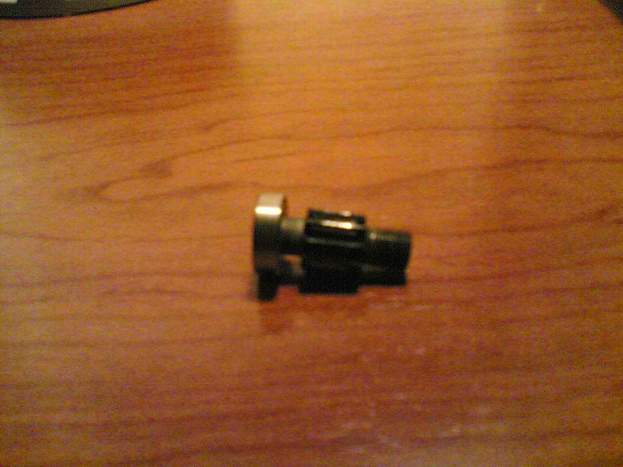

Desmonte por rutina el piñon de ataque de un JS50 que va alojado en la masa de embrague por un lado y en el otro lado a un rodamiento y mi sorpresa es que en el rodamiento existe una olgura entre las dos piza muy grande ....
Es normal o no tiene que aver tanta olgura,creo que asi el rodamiento hace bien poco no?

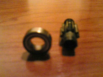

otra

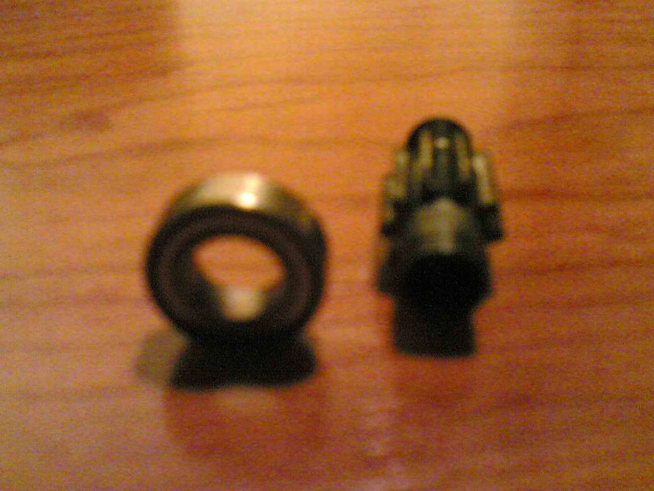

Las fotos estan muy borrosas....
En la zona donde encaja el rodamiento, el piñon ha cambiado de color? Ya lo he visto varias veces... el piñon roza con el rodamiento y se desgasta, con el consiguiente aumento del juego entre ellos.
Para evitar esto, la gente suele pegar el rodamiento al piñon con un poco de loctite.

Yo lo cambie por el mismo motivo, desmonte por rutina el piñon y entre el piñon y el rodamiento habia un desgaste tremendo, de hecho giraba el piñon sin tocar el rodamiento

La parte interior del rodamiento debe girar solidariamente con el piñon. De lo contrario habra friccion entre ellos y desgaste. EL loctite ayuda a que el interior del rodamiento gire con el piñon
