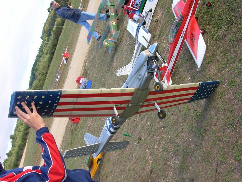

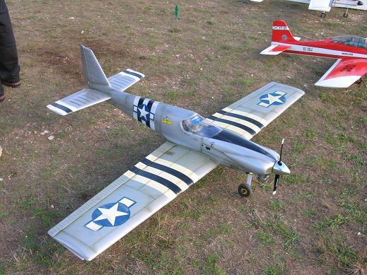

Mis esperiencias con el ABS tambien an sido muchas y dificultosas algunas veces, es mas te dire que an sido muchos los aviones de ARC que he pintado y aerografiado sin nisiquiera imprimacion ,simplemente limpiando y descontaminando bien el ABS ,matiand la superficio con una lana sintetica y al tajo empleando sinteticos o bien poliuretanos la malloria de las veces y con resultados asta la fecha buenos ,en el unico caso que tube que usar elastizante es al usar bicapas.
Me da la sensacion que debe de haber distintos tipos de ABS o icluso que algunos traen algun tratamiento especific que es lo que dificulta la aderencia de la pintura ,y te lo digo por que en las cabinas de los elis supuestamente de ABS a mi me las an hecho pasar p...
