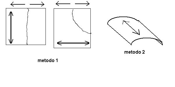

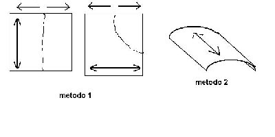

Estoy totalmente de acuerdo, pero si no encuentras papel japon,el papel de seda vulgar y corriente te puede valeer sin problemas (el papel japon es un papel de seda muy fino).
Ten en cuenta, que el papel tiene veta, y por lo tanto un sentido preferente de curvatura, lo localizas muy facilmente de cualquiera de estas dos formas:
1)- rasga un trozo , si la rasgadura es recta, estas rasgando en el sentido de la veta (lo verás clarísimo en una hoja de periodico, si intentas rasgar perpendicular a la veta, la resgadura tiende a girar s favor de ésta)
2)- recorta un rectangulo (asegurate de saber en que posicion estaba), humedecelo (sin empapar), se curvará en sentido transversal a la veta.
