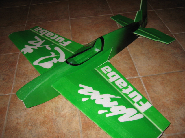

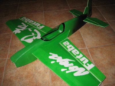

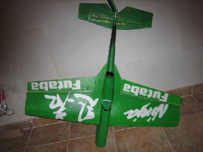

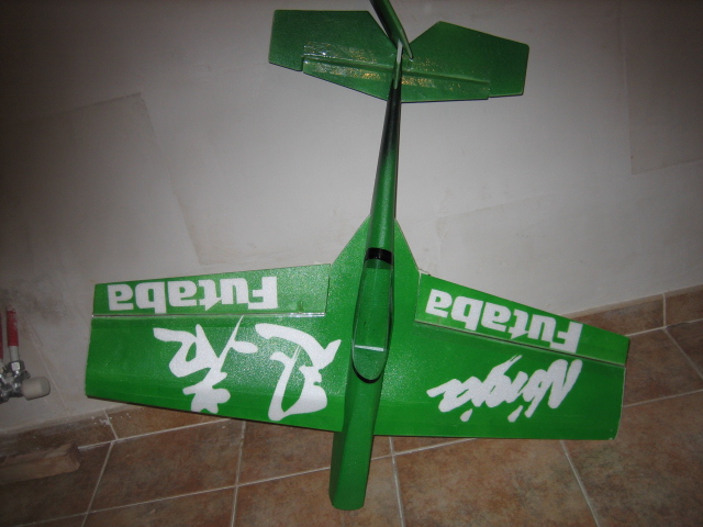

#666014
Gracias por las respuestas, con el proximo kit probaré los sistemas que me habies indicado (lo de la cola me ha gustado). Con este modelo al final me he animado a pintarlo con pintura acrilica vinilica al latex, eso si, a pincel poruqe en spray nada de nada, no queda perfecto, pero por lo menos se ve bien...
