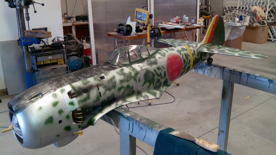

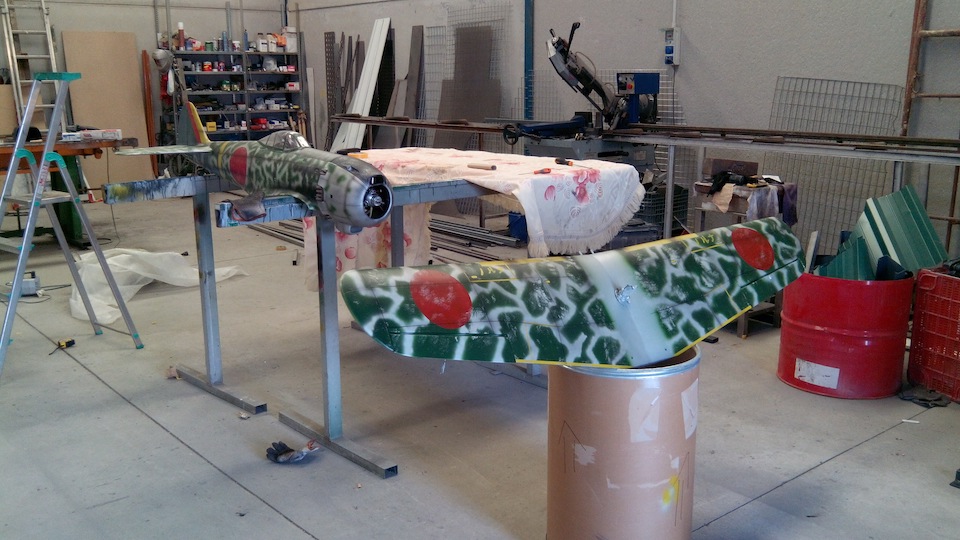

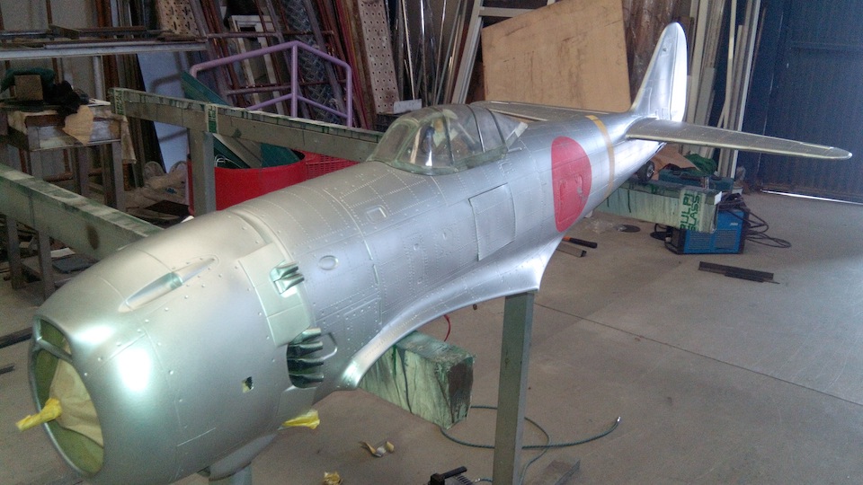

. En mi caso, dado que casi todos los motores que tengo son glow, siempre elegí las acrílicas al agua Vallejo air, siempre aplicadas con aerógrafo, previo estudio del modelo, colores originales, etc... estas son de muy buen rendimiento aunque los tarritos parezcan pequeños. Una vez terminado el esquema de colores, decoración, etc... siempre las he protegido con una laca mate de la casa MONTO aplicada a pistola. Es una laca de poliuretano de dos componentes que una vez seca es durísima y muy muy resistente a los arañazos, combustibles y como no, para lo que realmente está pensada... antipintadas
y bastante económica. Si se aplica diluyéndola al 10%, el acabado es impecable y sedoso al tacto.

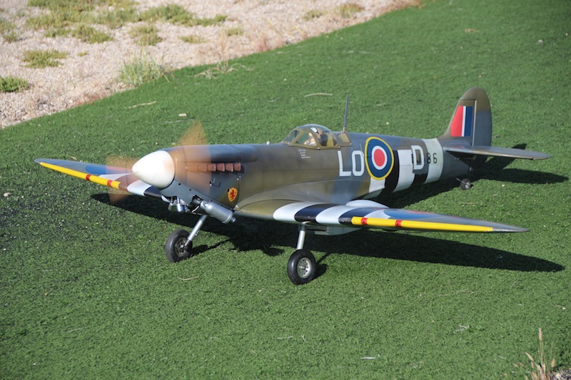

Con tu permiso, te enseño algunas fotos de mi nakajima y tambien de mi spitfire en vuelo, el cual expuse en el foro de aeromodelos a escala.
