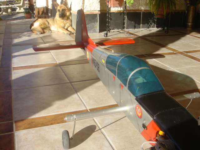

Por pmarco
#307974
una muestra de uno de mis aviones, no se aprecia bastante bien por el tema de bajada de fotos es muy pequeño el formato

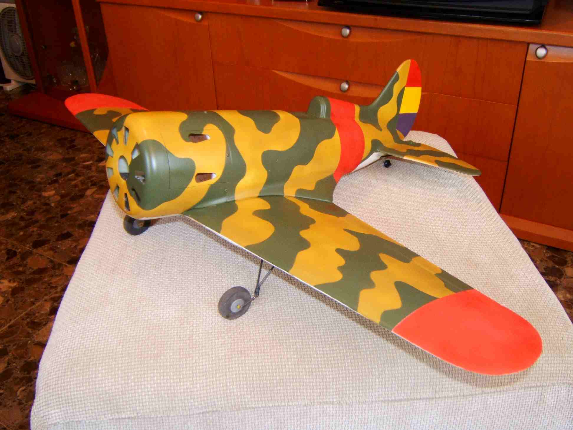

Yo he utilizado pintura Gunze Sangyo y Tamiya, son perfectas en acabado y no huelen por ser al alcohol, pero hay que poner barniz porque sino con cualquier roce salta (uso barniz bicapa en sprai), y claro hay que usar un motón de botecitos.
Ya me cuentas.
Os pongo una foto del I-16 con aerógrafo.

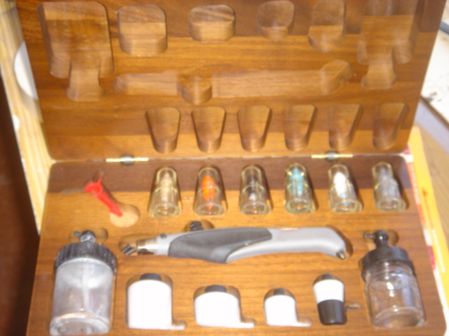

#308621
Pues si amigo, estoy casado, pero tengo la suerte de vivir en un chalet en plena montaña, y tengo mi taller que yo lo llamo el hangar con unos 30m2, y muy ventilado, pero cuando pinto con el aerógrafo lo hago fuera y por supuesto el olor es fuerte ya que uso disolvente para diluir, por supuesto que esto en un piso no se debe hacer. Y sí, gasto pinturas comerciales y como te dije mi aerógrafo no se atasca y es porque lo diluyo bastante, como tiene que ser, te diria un 30% al 40% aproximadamente, nunca lo he calculado, pero voy diluyendo hasta que salga perfectamente, te mando una foto de mi aerógrafo, es una pasada, tiene un juego de boquillas cada una con una función. saludos
