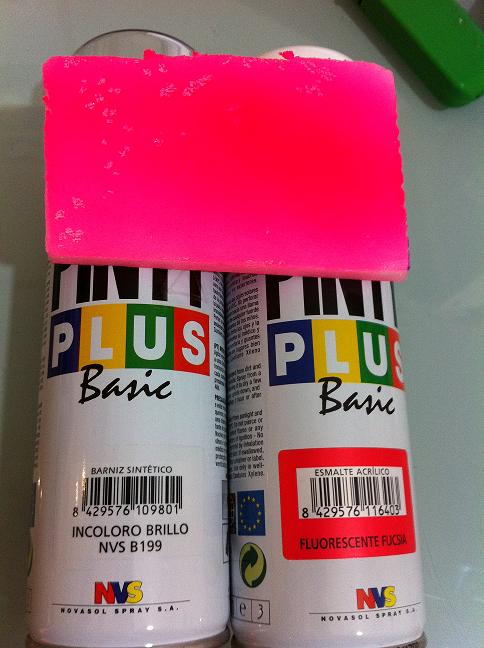

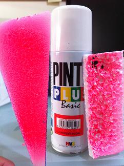

Pues nada chicos, he hecho la prueba con un Spray que he comprado en los chinos, que ademas encontre que tenia uno que ponia esmalte acrilico, rosa fluorescente, y he probado en ambos tipos de poliestileno y nada se los como los dos, es mas el de Bolitas, el expandido, se lo come que da gusto, el extruido tambien se lo come pero no mucho.
Por otro lado tambien he probado comprando con el mismo Barniz Brillo del chino, y al echarle al Extruido tambien se lo ha comido como si fuera la pintura primera que Eché. asi que de nada me sirve hecharle un barniz antes, cuando se lo come igual.
Y hasta ahora lo que he probado es con un pedazo, pa probar tb, darle una mano de cola blanca rapida y despues con el spray rosa fluorescente, de esta manera se ve que no se lo come, peeeeeero, claro en donde no habia pegamento se lo comio un poco.
Conclusion? o bien darle una mano de pegamento a modo de imprimacion o buscar algo q sirva de imprimacion antes de pintar a Spray, que pensando ahora quizas haya un barniz que se pueda dar a mano q no tenga disolvente y asi no se lo como.
Si alguien conoce algun tipo de imprimacion barata y que la vendan en grandes almacenes o facil de encontrar pues nada se aceptan nuevas aportaciones.
Ahi dejo unas fotillos para que veais.
pintada de Spray directa
pintada de Spray con una base de cola blanca rapida

Vamos por partes, el material que has usado para hacer la pruebas no tiene nada que ver con EPO, ya que si no me equivoco es diferente y el barniz se pone después para que quede mejor el acabado, ese tipo de Pintura es la misma que uso yo y no he tenido ningún problema. Si puedes pruébalo en un trozo de la misma materia.
P.D. Mira que hay colores, pero fucsia :mrgreen: :mrgreen: :mrgreen:

Weno pues el material, es el que sale en la izq de la foto, es un retal del que me sobró.
Yo la verda que no se exactamente que es el EPO, crei q era lo mismo que el Poliestileno expandido,por eso tengo un trzo en la derecha de la foto donde e hecho una prueba.
tengo un AXN- Floater jet que es de EPO y tenia pensado pintarlo, pero no se si arriesgarme y echarle Spray o no. se supone que no debe hacerle na, pues la gente ma dicho q a sus aviones de EPO lo han pintao con estos Sprays y de puta madre.
Peeeeeeeeeeeeeero, el tema es que El depron (poliestireno extruido que compre en el Bricomart, con el que tengo fabricado el avion), no puedo pintarlo con el Spray del chino, por que en el pedazo de prueba, se lo come un poco.
Se aceptan mas consejos.
PD. pos el Fucsia se ve de lejos que te cagas, que a fin de cuentas es lo que inporta.
