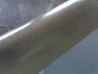

Aplicamos una capa de agarre, es decir sin intentar pintar y acabar la pieza en la primera pasada, le damos por encima para que quede la pieza con pintura pero solo se la enseñamos, es decir con la pistola a medio metro le damos un poco por todos lados y esperamos de 5 a 10 min.

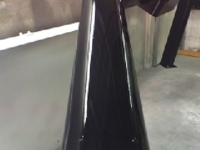

ahora biene lo bueno, con la pistola regulada a 3 atm aprox y con el caudal de pintura (la pistola lleva un regulador para ello) en una posición más bien para que salga ni poca ni mucha y el abanico, otro tornillo que lleva la pistola abierto de forma que nos haga un angulo de unos 70º no vendra de 10 más o menos pero lo que no debe estar es cerrado porque saldra un chorro de pintura directo y aparecera el famoso chorreon, procedemos a aplicar la capa de pintura o laca sin pararnos en ningun lado, es preferible pasar un par de veces que pararnos(goteron) vamos para que me entendais como el que le da dos tortas a un sobrino, primero a un lado y volvemos por el otro bajando un poco cada vez y solapando una pasada con otra (dependiendo de la habilidad de cada uno quedara bien o muy bien).No busqueis el acabado final en esta capa, si en la pintura os queda como la piel de una naranja es sintoma de poco diluyente pero no pasa nada mejor eso que goteron.

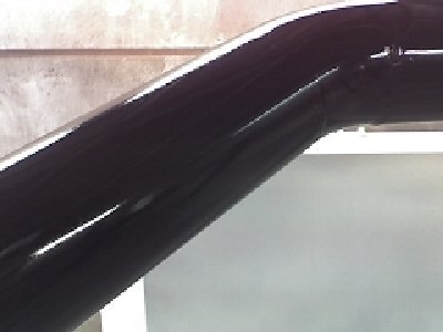

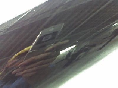

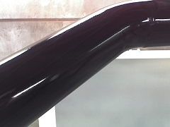

Una vez comprobado que no nos hemos dejado nada sin pintura, haremos un poco de mezcla igual que antes pero con un poco más de diluyente, abrimos más el abanico y damos yn poco más de presion, vamos a darle brillo espejo a la pieza.
con unas pasadas rapidas y sin entretenernos nada le damos a toda la pieza y veremos el efecto del diluyente como hace que las gotas que hemos aplidado se van uniendo unas a otras y queda un acabado profesional.
