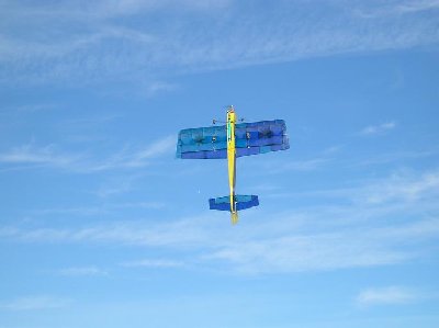

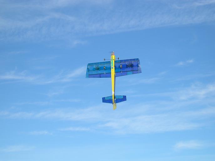

PUES POR PROPIA EXPERIENCIA TE LO RECOMIENDO, EL MOTOR GANA EN POTENCIA, MUCHA POTENCIA, Y EN RESPUESTA. EN CONTRA HACE MAS RUIDO, PERO ESO NO CREO QUE SEA UN PROBLEMA. DE TODOS MODOS TAMBIEN HAY QUE AJUSTAR LA BAJA Y EL CONSUMO ES UN POCO MAS ELEVADO, COSA QUE HAY QUE TENER EN CUENTA POR SI SE LO VAS A PONER EN UN MODELO QUE YA ESTE EN VUELO Y CONTROLES EL TIEMPO. EL RESONANTE SE VENDE EN DOS PARTES, EL COLECTOR Y LA PIPA Y PARA UN 46 CREO QUE EL PRECIO RONDABA LOS 60 EUROS
EL DIABLOTIN EN TORQUE AL 40 % DE GAS, UN COHETE
