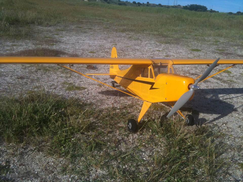

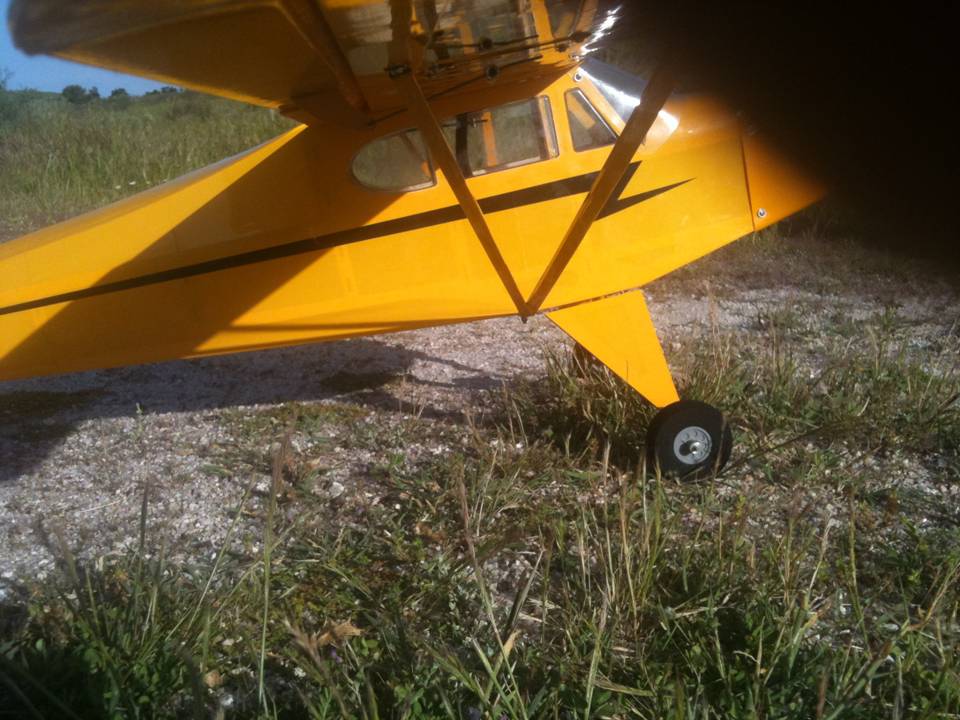

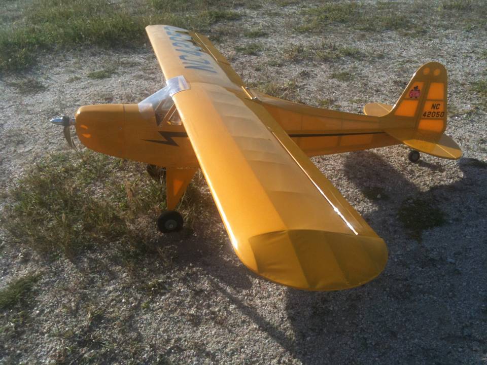

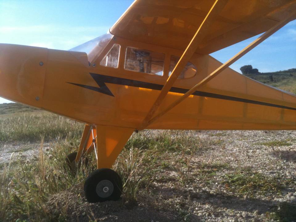

Hola a todos.
Me compré hace poco este avión en la web de lindinger por 95 euros y gastos de envío gratis. Lo estuve buscando en España y no bajaba de 125 euros más gastos de envío. No entiendo estas diferencias de precio dentro de Europa. Fijaos que en la web austriaca van incluídos los impuestos y los gastos de envío.
Sólo lo he llevado 2 veces al campo y ya estoy encantado con él.
Os voy a poner la eletrónica que le he metido por si a alguien le sirve:
Motor Turnigy 35-42 1000kv
Variador Turnigy 40A plush
Servos HXT900
Batería lipo 3S 2200 mAh
Hélice APC 11x5.5
Con esta motorización va sobrado de potencia. No hay que lastrar nada y la batería va en el sitio que le corresponde sin tener que moverla para buscar el CG.
El montaje es muy sencillo y los acabados son muy buenos. Todo ajusta a la perfección y no hay que hacer ningún ajuste extra en el montaje.
100% recomendable.
Espero poner alguna foto mañana.
Saludos y espero que esta información le sea de utilidad a alguien.
