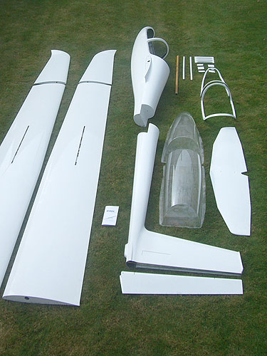

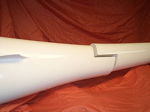

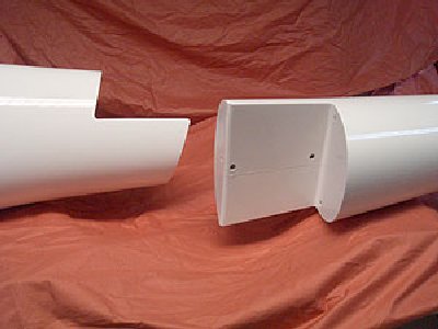

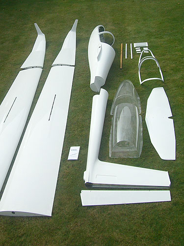

Las cajas, que eran dos, las hicimos llegar con un transporte que contratamos nosotros (transportes Salvat Logística). También contratamos un seguro de transporte, por si había algún incidente, ya que el tamaño de las cajas es DESCOMUNAL. Debido al enorme tamaño de las cajas, el transporte y recepción se realizó en el almacén de un amigo.

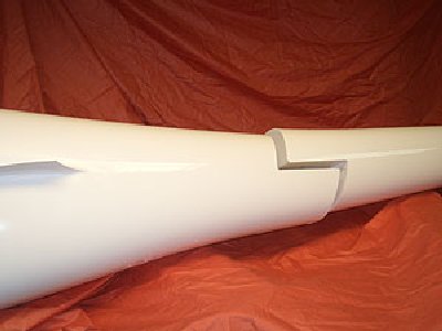

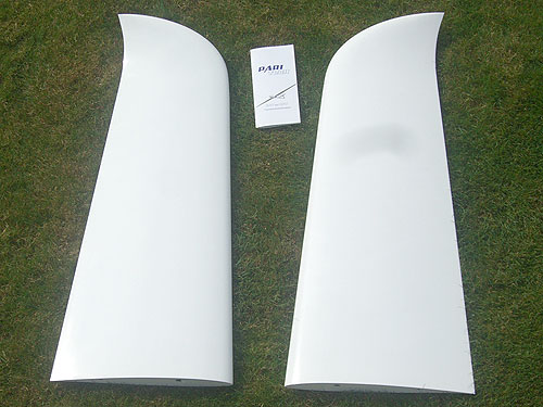

Con que el fuselaje del velero está partido en dos piezas y el tramo principal del ala hace 3 metros, es posible transportarlo en coche grandes (Volvo XC90, Chrysler  300C Touring, Voyager, etc ...)
El fuselaje está partido en dos piezas, el tramo principal de las alas siempre es de 3 metros y lo que cambia es el tramo final de las alas, unas puntas son de 1 metro y las otras puntas son de 1,5 metros, de esta manera el tamaño del planeador es de 8M o de 9 M.
P.D. Siento mucho lo de tus amigos y el mal entendido PILOTOCHARRO, espero que aceptes mis más sinceras disculpas. Espero poder coincidir algún día contigo y podamos tomar un refresco juntos y disfrutar de alguna jornada de vuelos.

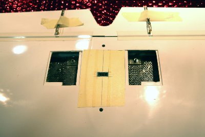

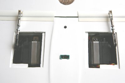

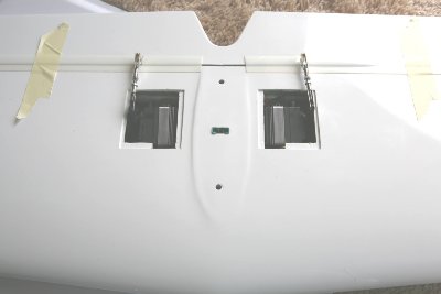

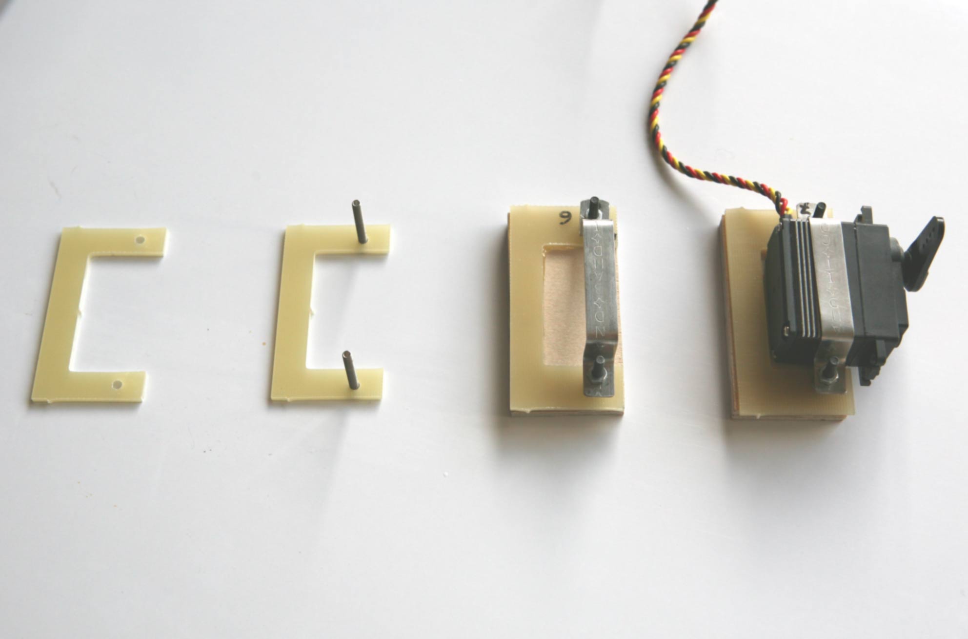

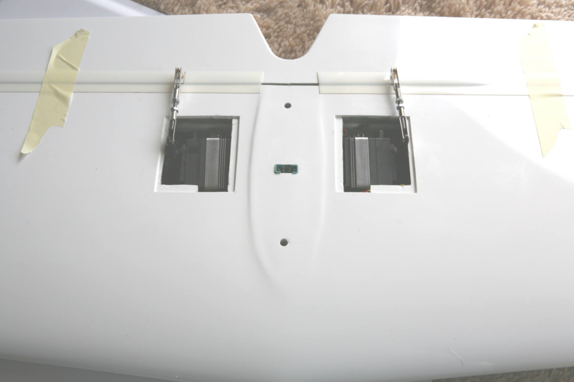

Por Jesus Bardolet
#645226

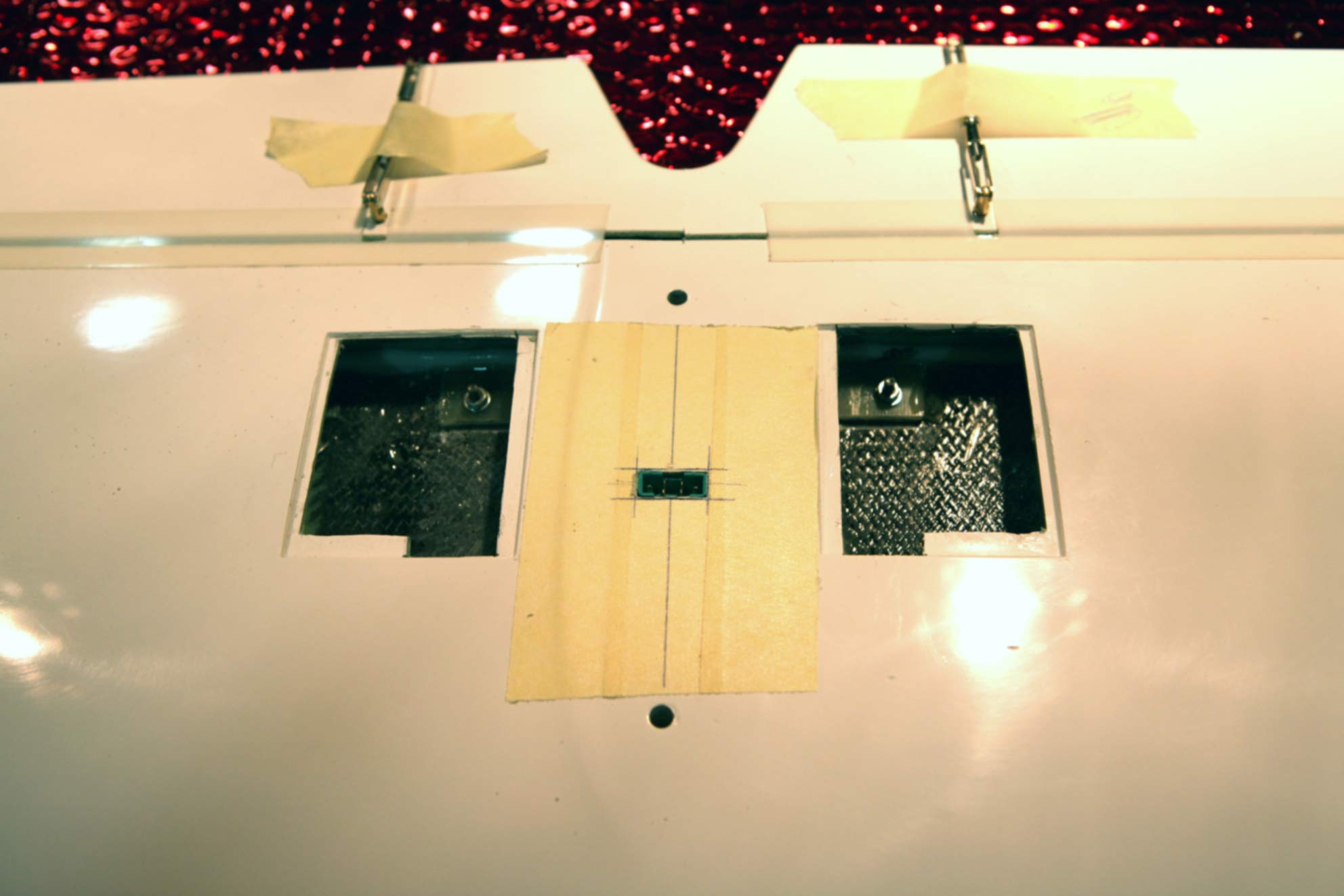

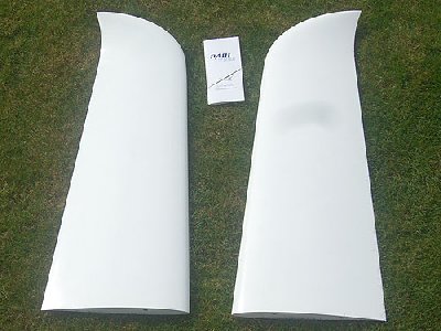

HOLA AMIGOS

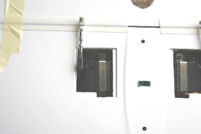

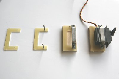

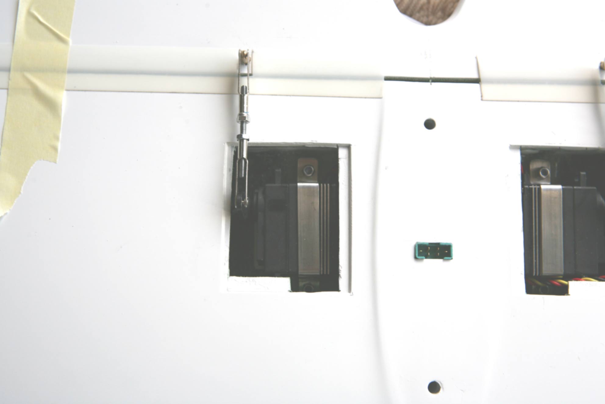

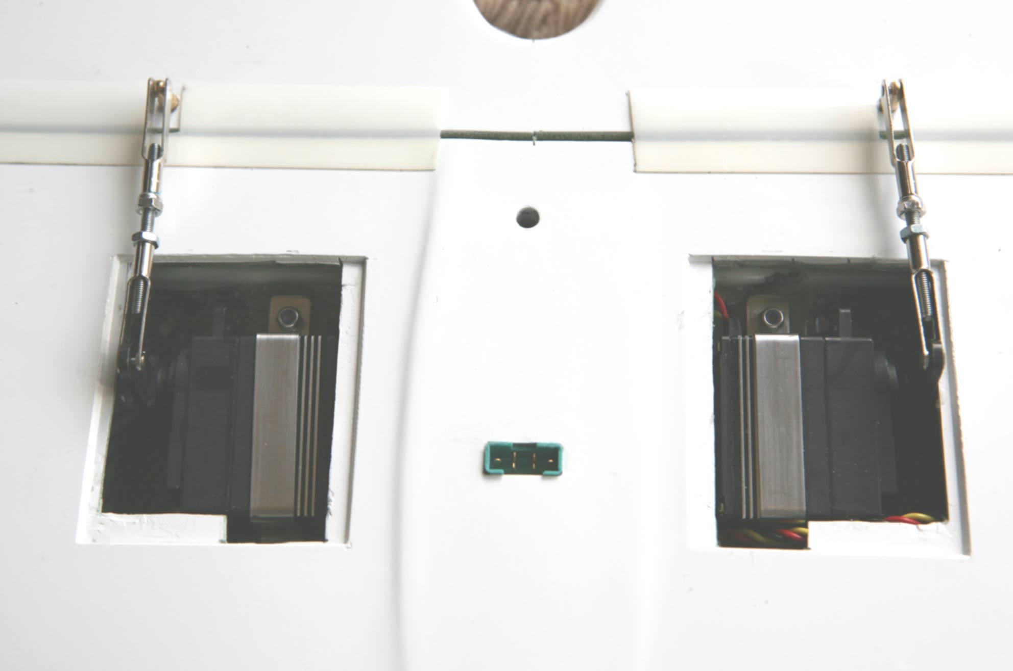

ÉSTAS SON LAS PRIMERAS FOTOS DEL MONTAJE DE LA PROFUNDIDAD. EL TEMA ESTÁ BASTANTE ADELANTADO Y SEGUIRÉ PONIENDO IMÁGENES DEL MONTAJE .
LAS PIEZAS DE LOS SOPORTES DE SERVOS SON DE PLANCHA DE FIBRA MECANIZADAS EN CNC.
LA MECANIZACIÓN EN CNC FUE POSIBLE GRACIAS A LA AYUDA DE UN AMIGO (DANIEL PRATS).
EN LAS FOTOS SE PUEDE VER EL MONTAJE DE LOS SOPORTES DE SERVOS, EL MONTAJE DE LOS SERVOS ( HITEC HS-5955) Y LA CONEXIÓN DE LOS DOS SERVOS.
UN SALUDO

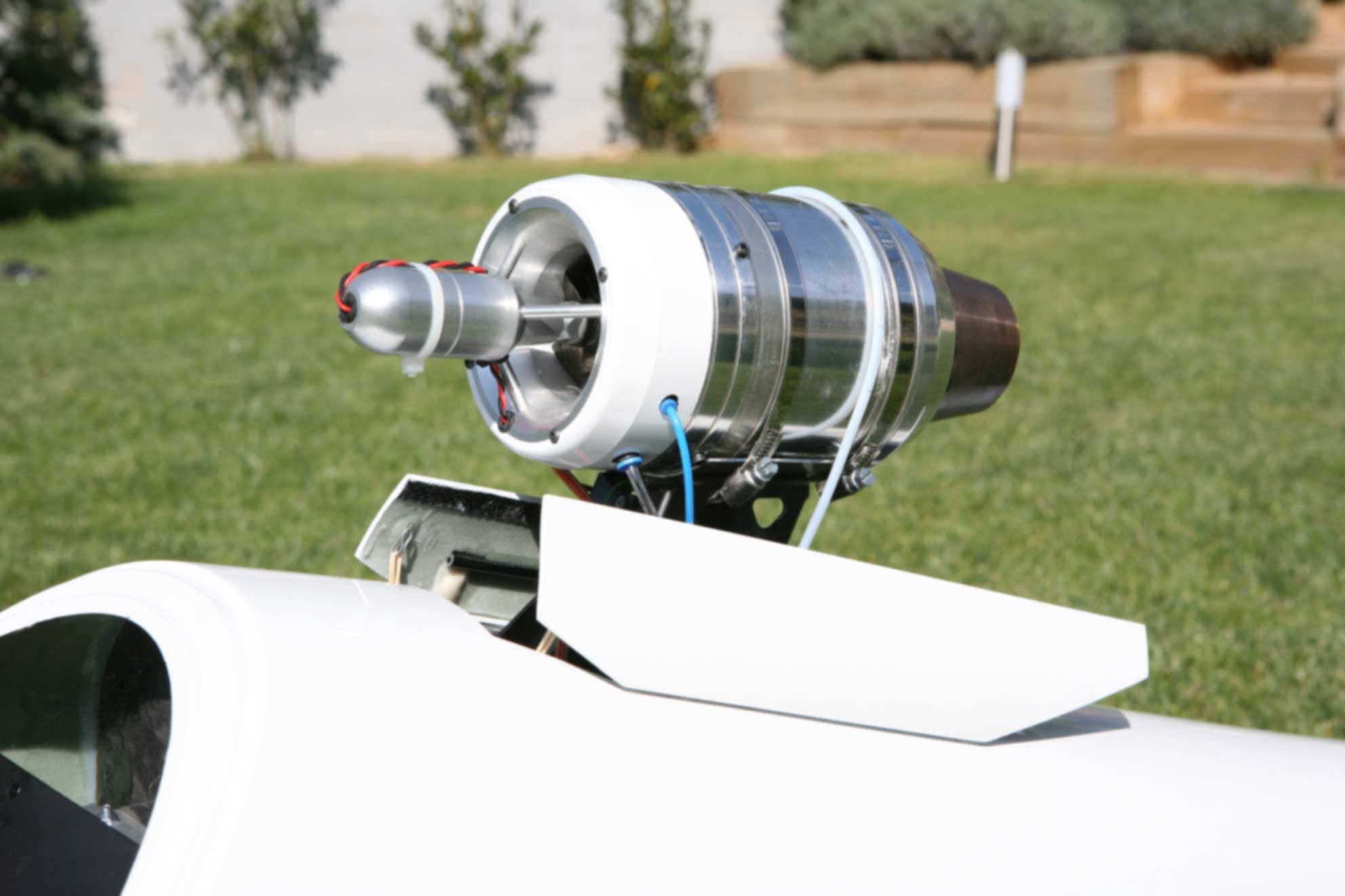

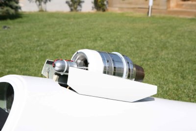

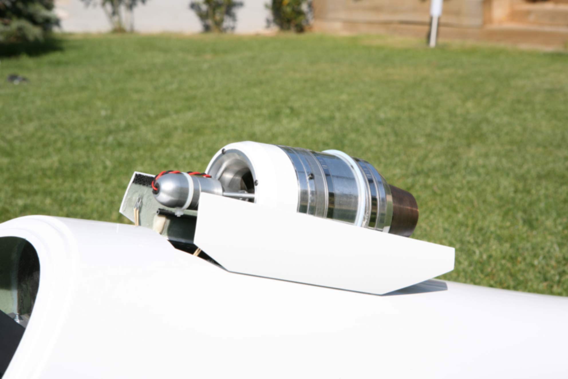

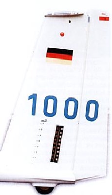

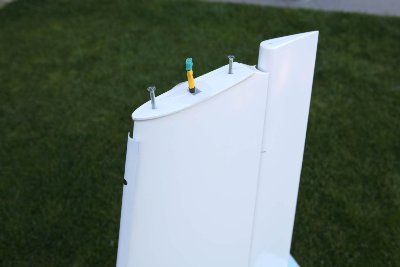

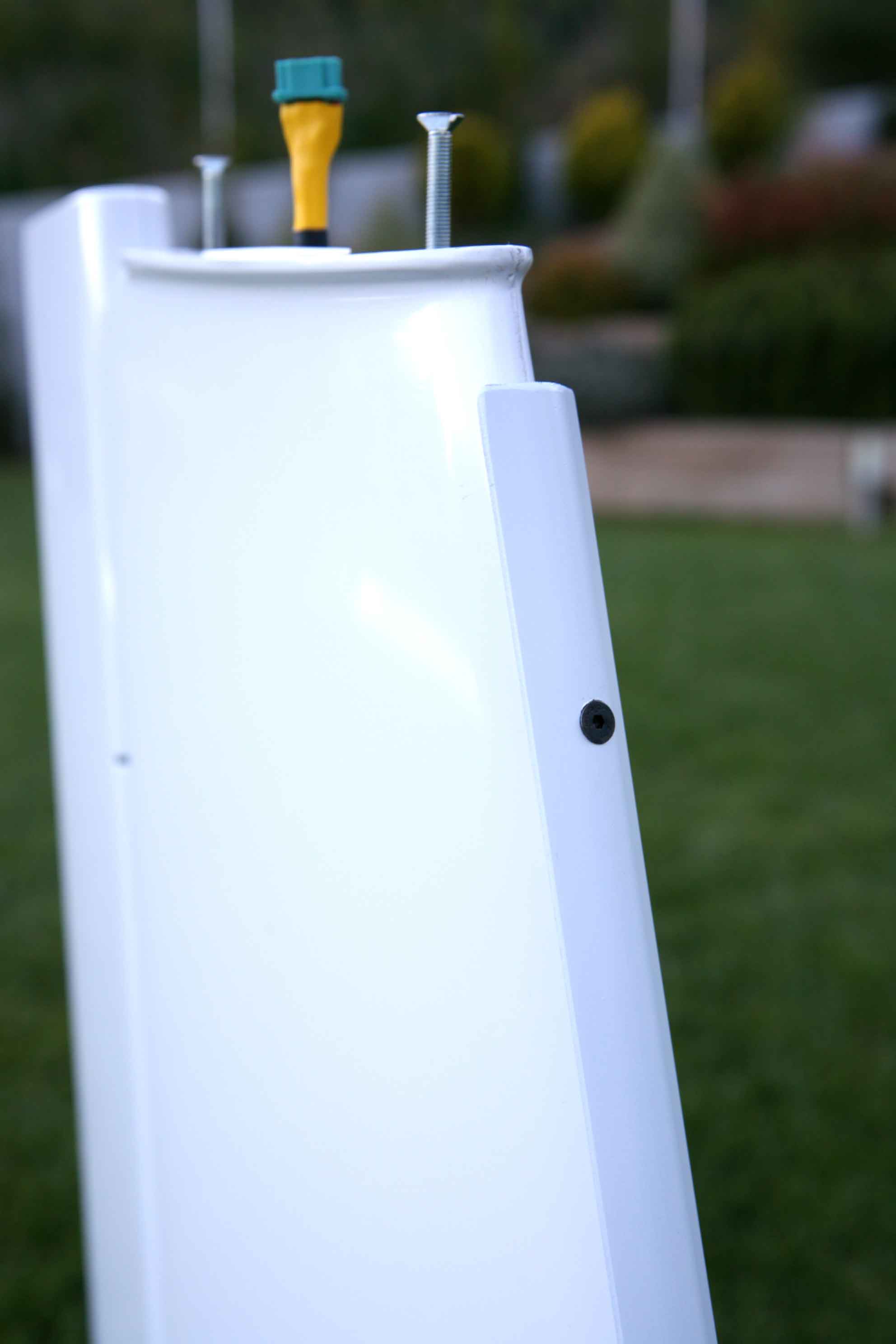

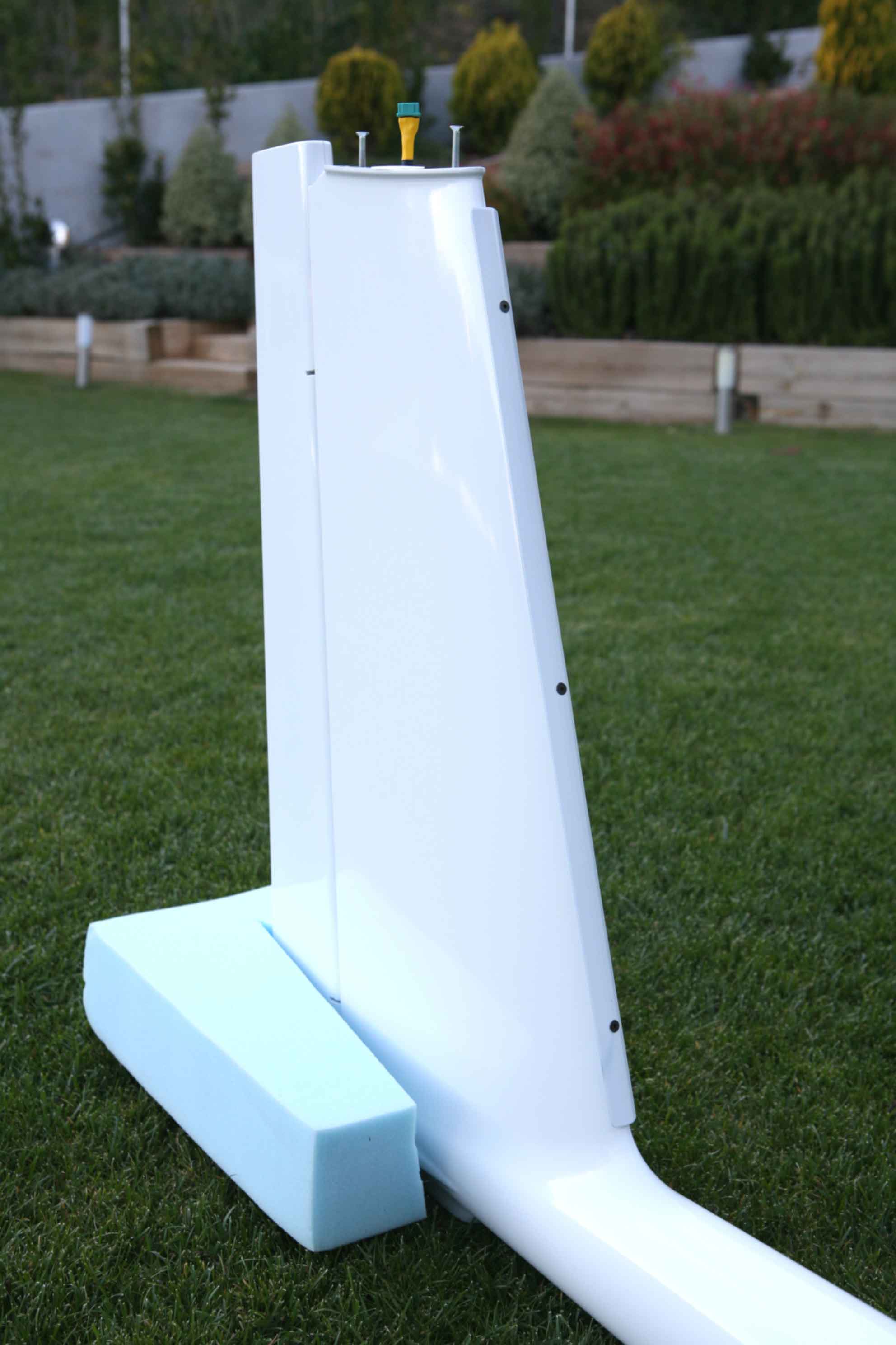

#646389

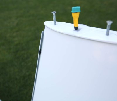

HOLA AMIGOS

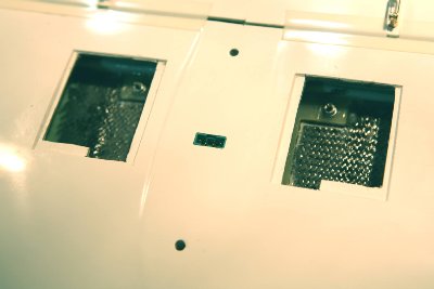

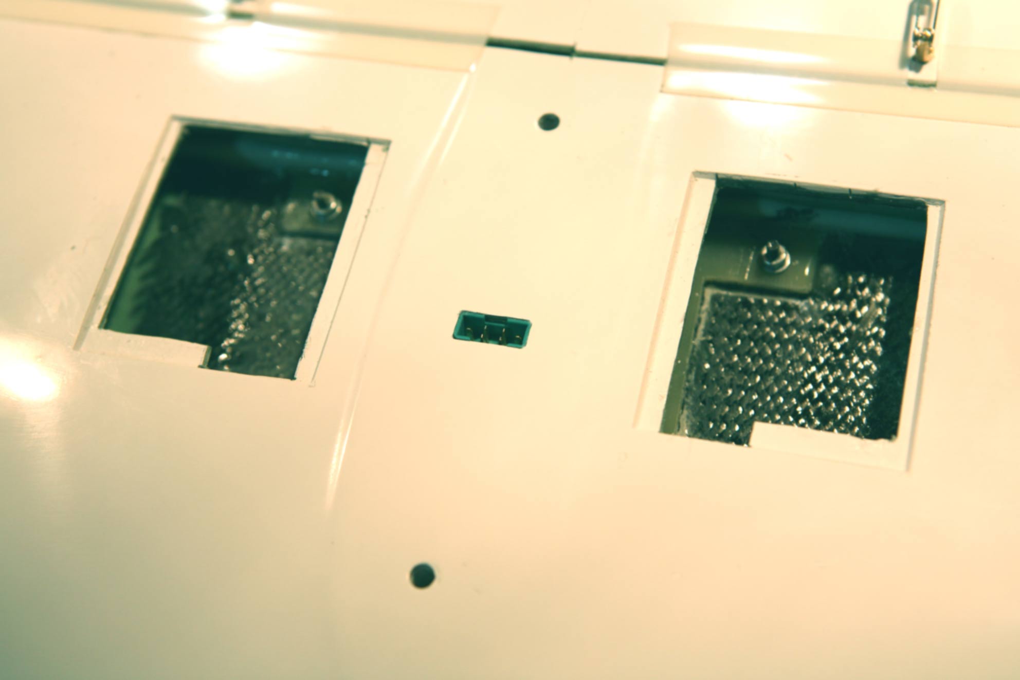

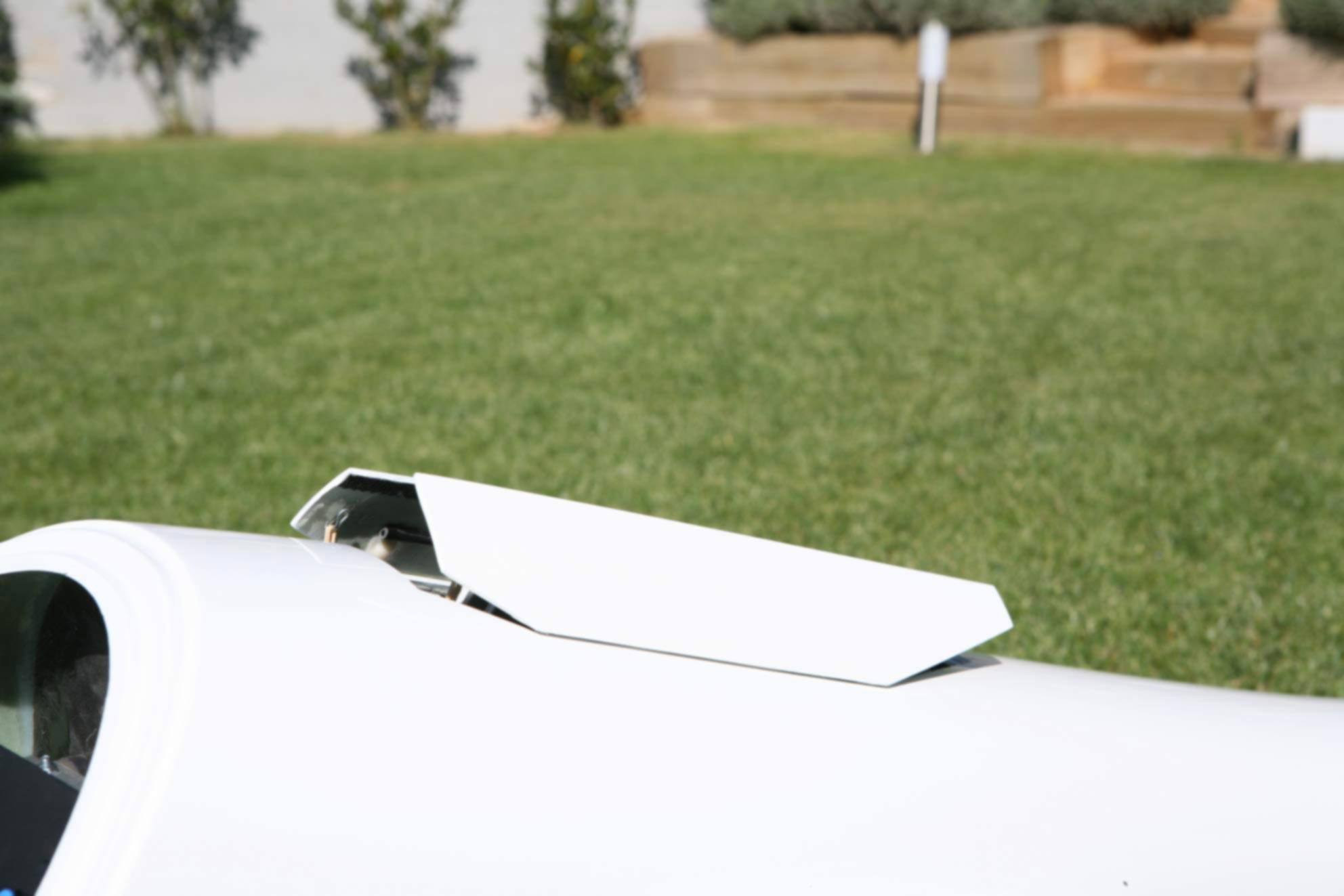

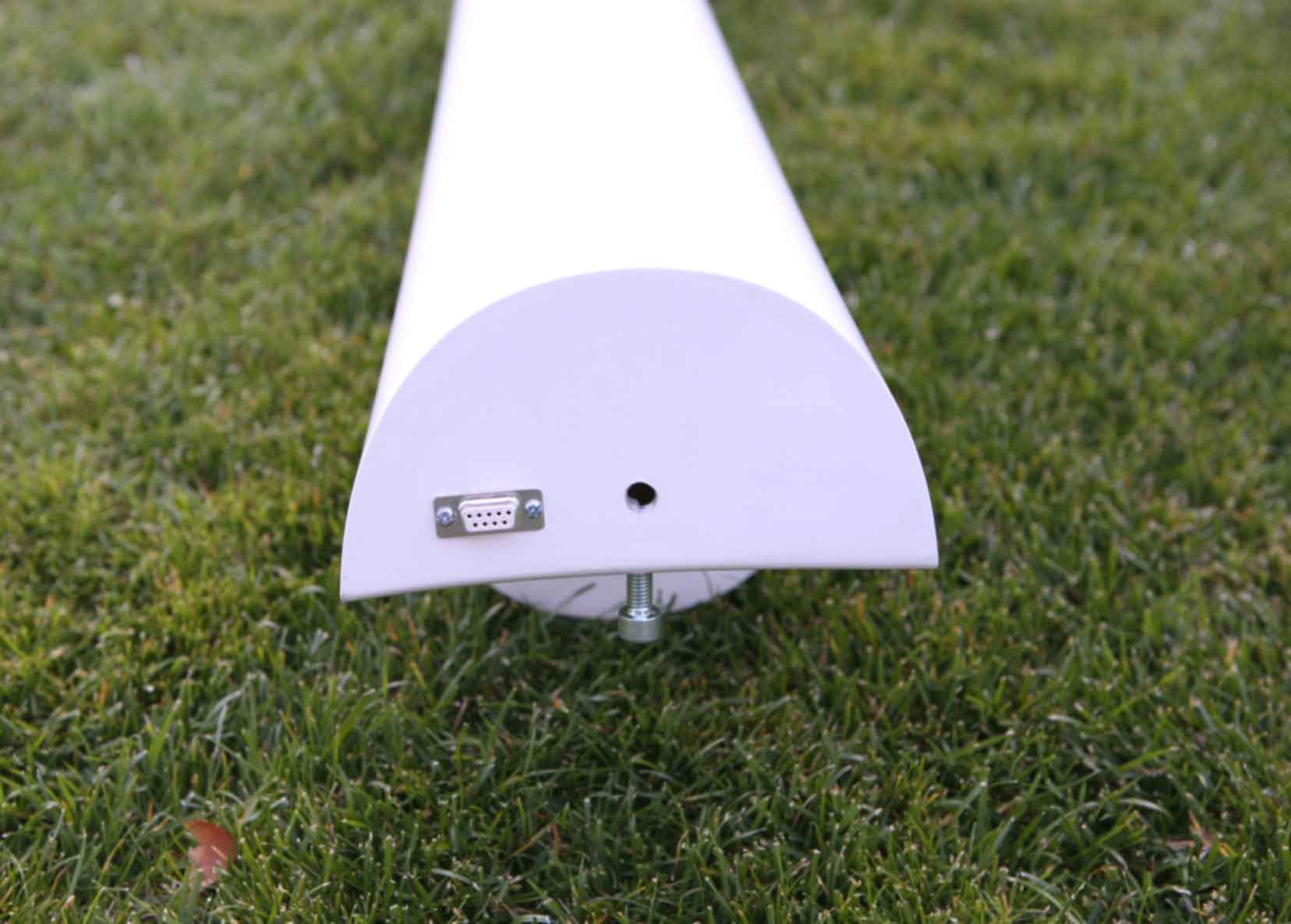

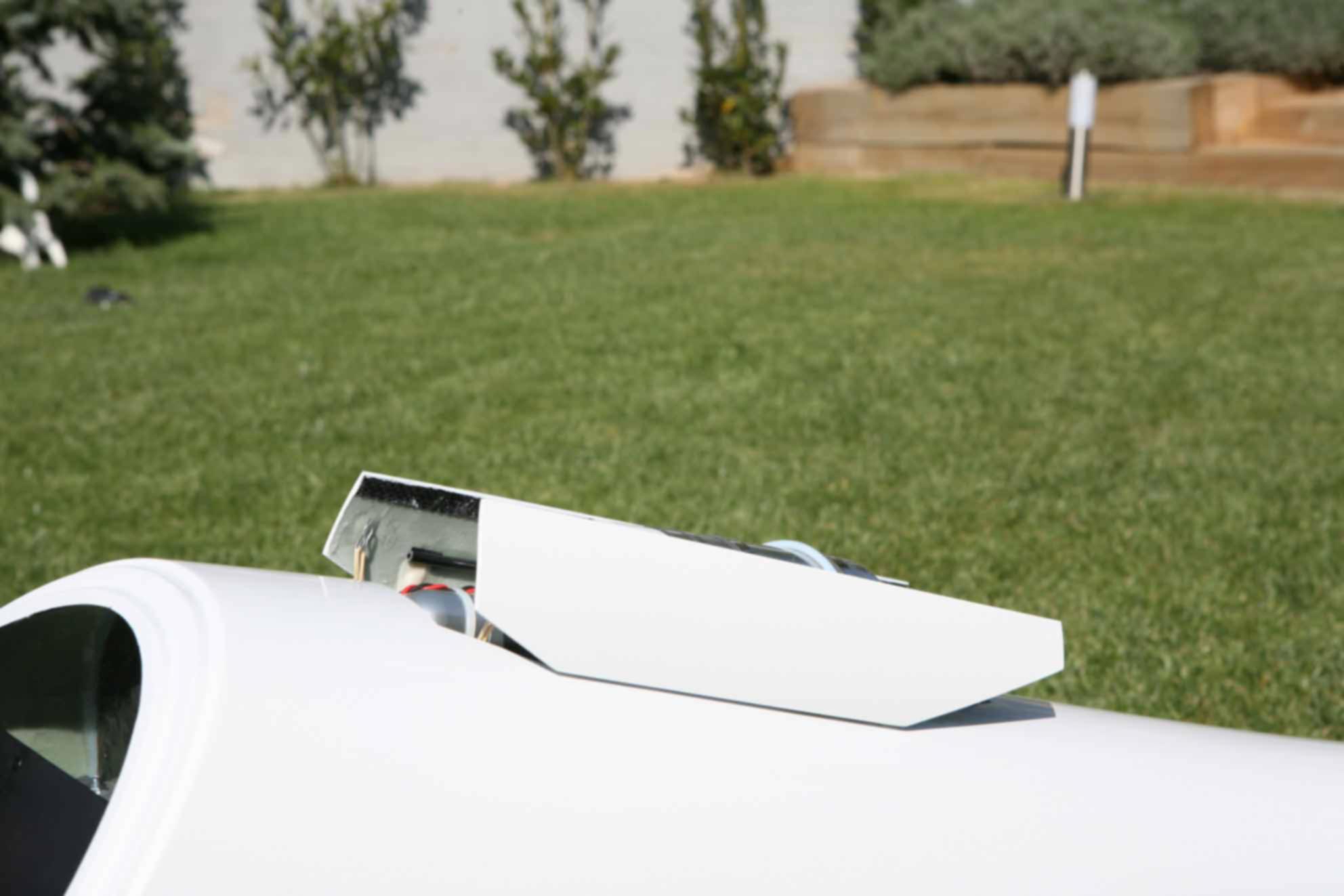

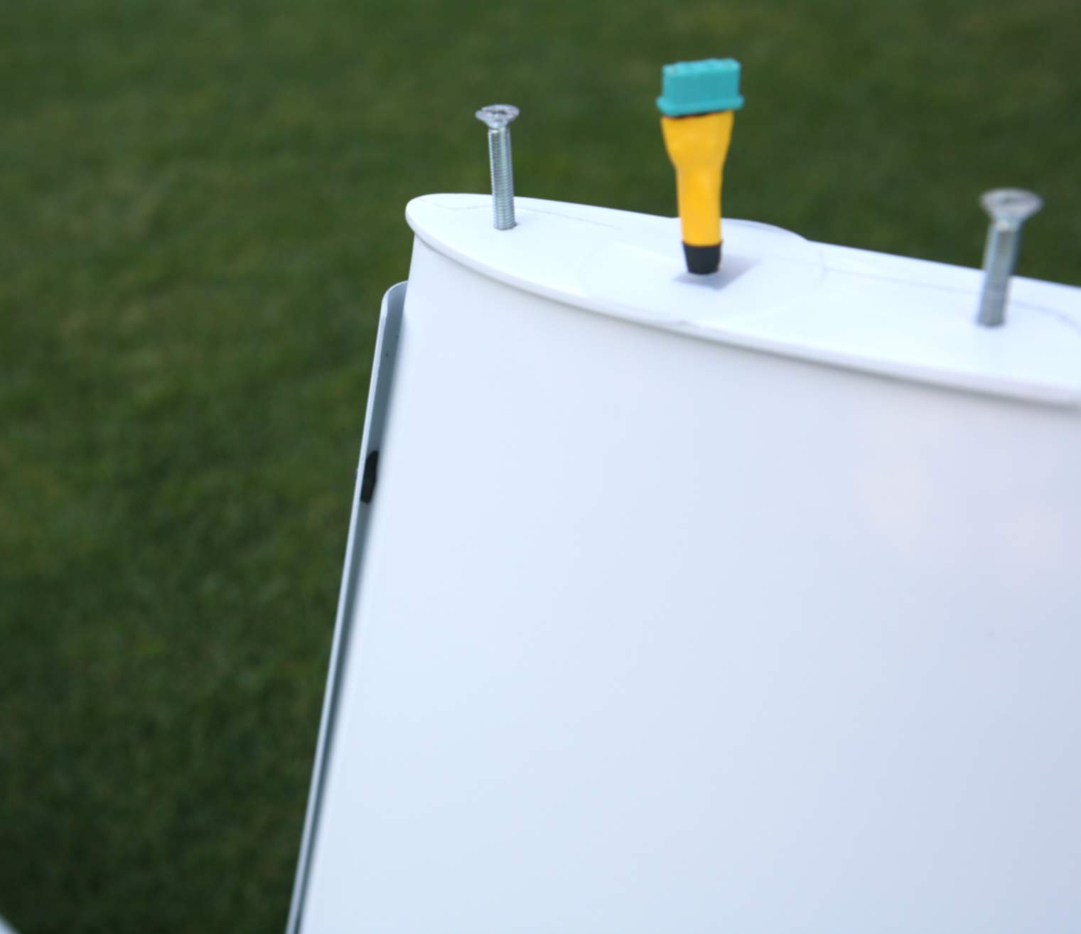

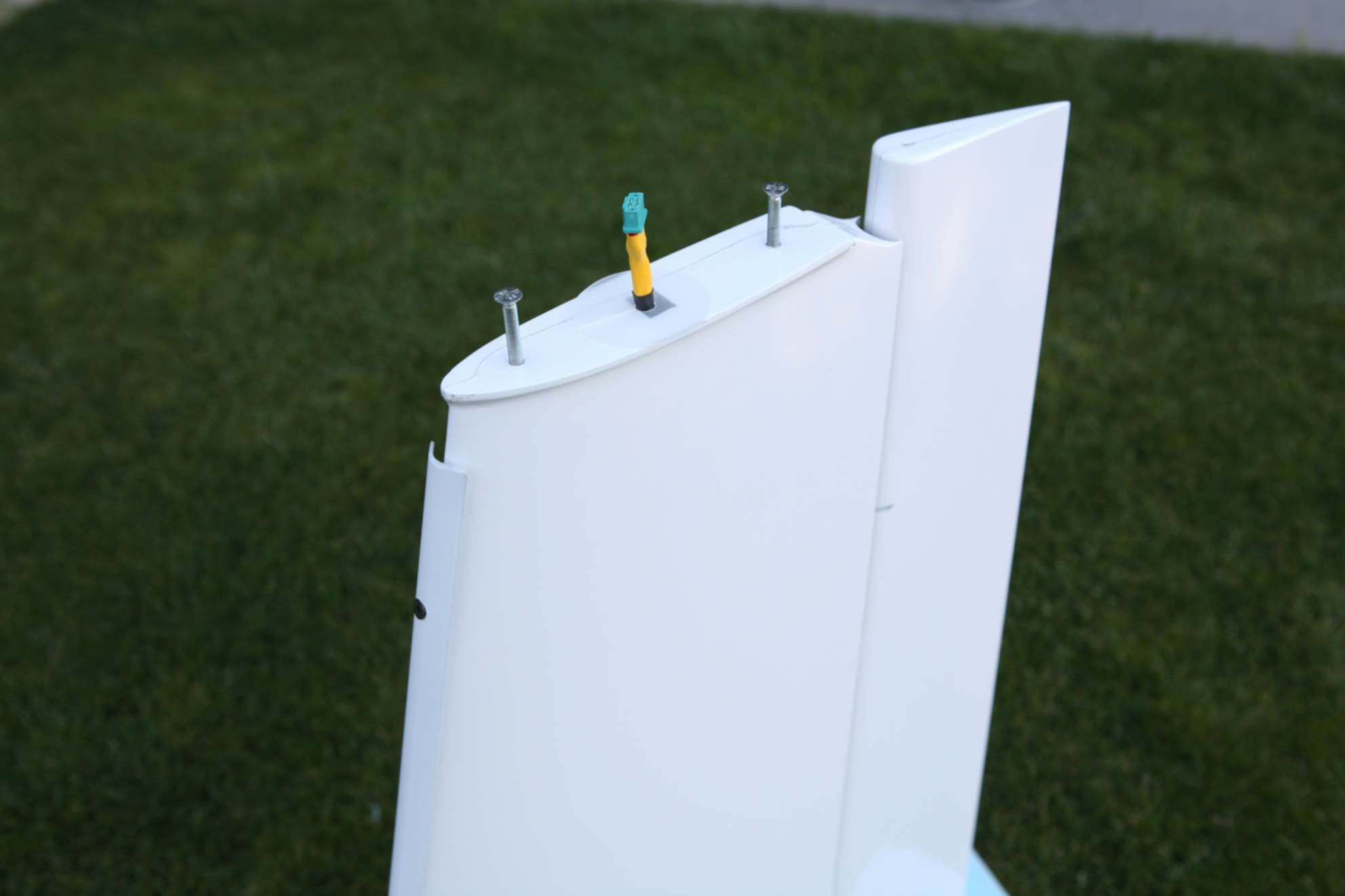

EL PLANEADOR EN CUESTIÓN LLEVA UNA TURBINA INSTALADA EN UNA PILONA RETRÁCTIL, DEBIDO A LAS ALTAS TEMPERATURAS DE LOS GASES DE ESCAPE DEBE PROTEGERSE LA DERIVA VERTICAL.
POR ESTE MOTIVO HE FABRICADO EN ALUMINIO UNA MEDIA LUNA DE LA LONGITUD DE LA DERIVA Y SEPARADA CON DISTANCIADORES DE CAUCHO PARA PROTEGER LA FIBRA.
POSTERIORMENTE SE PINTÓ EN COLOR BLANCO CON PINTURA ADECUADA PARA SOPORTAR TEMPERATURAS MÁS ELEVADAS DE LO NORMAL.
TAMBIÉN SE PUEDE VER LA CONEXIÓN DE LA PROFUNDIDAD Y EL CONECTOR DE LA PARTE TRASERA DEL FUSELAJE DONDE SE ENCUENTRA CENTRALIZADA LA PROFUNDIDAD Y LA DIRECCIÓN (FOTO 6).
P.D. PARA BGOMEZ.
TENÍAS TODA LA RAZÓN DEL MUNDO, FALTABAN LOS BOTONES EN LA CAMISA PARA TENER MÁS GLAMOUR (FOTO 7).
ESPERO QUE AHORA TE GUSTE UN POCO MAS
SALUDOS

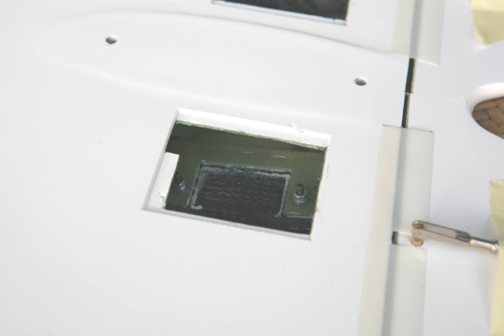

Por Jesus Bardolet
#655096
Hola amigos,
Después de unos días de no poder publicar ninguna fotografía por falta de tiempo, éstas son imágenes de la turbina totalmente instalada en la pilona retráctil (Foto 1,2,3,4,5). En las fotografías 6 y 7 está instalado y centralizado, en un único panel que va colocado detrás del segundo piloto a la altura de la cabeza: el interruptor electrónico, la electrónica de la turbina (FADEC), el grifo de llenado de queroseno (racor), el conector de llenado de gas (racor) y el soporte para una de las dos antenas del receptor (weatronic). En la fotografía 8 podéis ver los paneles de instrumentos terminados.
Hasta pronto

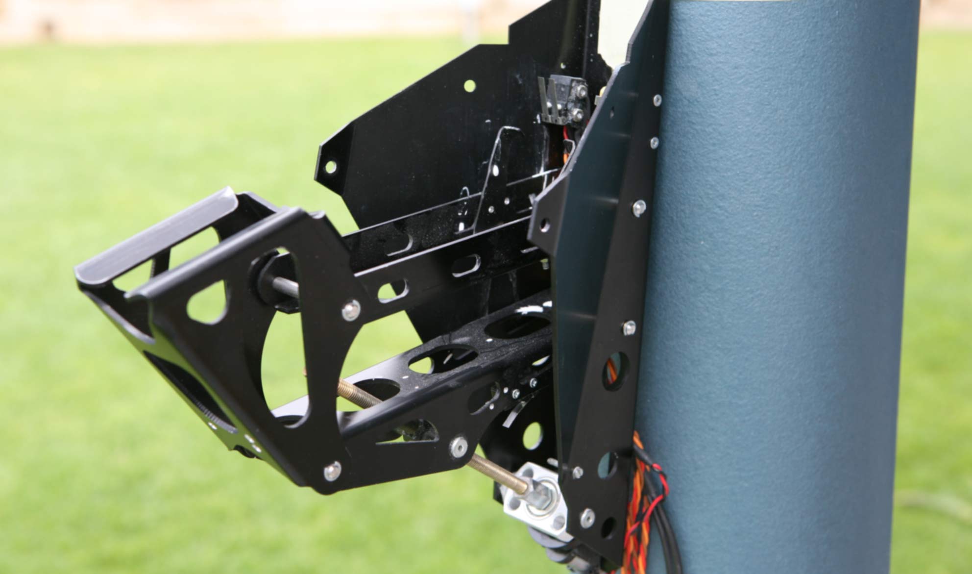

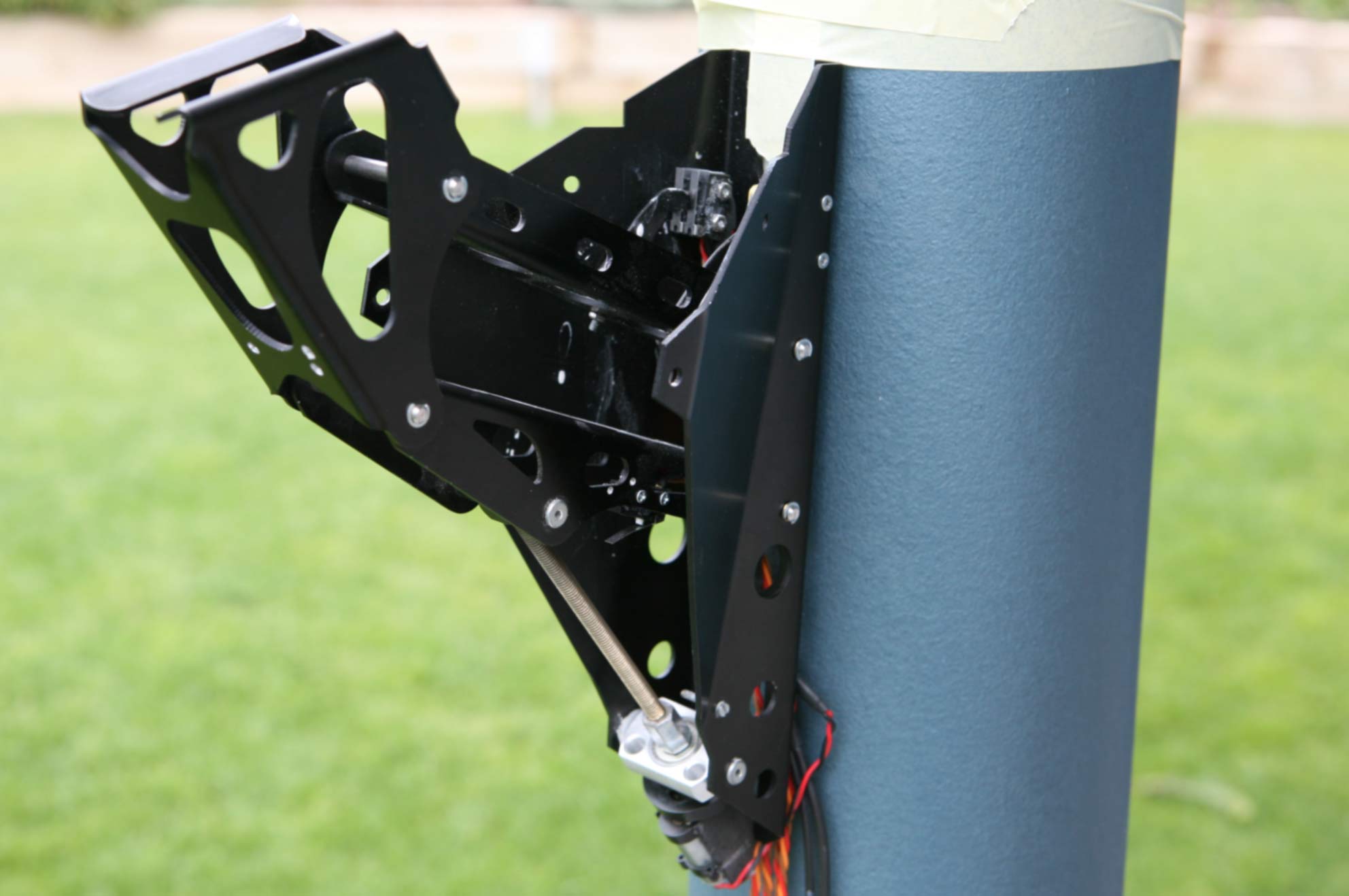

Por curiosidad, el pilon es de kit o artesanal? Que mecanismo lleva? Podrias contar con mas detalle su instalacion, funcionamiento y programacion? Entiendo que en vuelo se retrae y apaga y se saca y enciende...como son las fases de programacion. Ups, a lo mejor son demasiadas preguntas juntas... :? :oops:

La pilona retráctil es un kit comercial de la empresa Florian Schamberck. Originalmente esta pilona y la electrónica que la controla esta únicamente pensada para turbinas JetCat. En mi caso, la turbina instalada es una Merlin 170 y la electrónica no es compatible.
El funcionamiento de pilona más electrónica original para JetCat es el siguiente:
En el momento que desde la emisora iniciamos la secuencia de arranque de la turbina, la pilona recibe la información y sube la turbina y posteriormente la arranca. En el momento que desde la emisora paramos la turbina, la electrónica de la pilona recibe lecturas del termopar hasta que la temperatura de los gases de escape son lo suficientemente fríos, y entonces la pilona se escamotea. La electrónica no permite escamotear la turbina si detecta que está en marcha.
En mi caso el fabricante me mandó una electrónica que sólo me permite subir y bajar la turbina y si detecta que está en marcha no permite escamotearla.
Para el funcionamiento de la pilona sólo hay que conectar la electrónica a un canal del receptor y asignarle un interruptor.
En cuánto pueda publicaré fotos del mecanismo de la pilona desmontada para que puedas ver su fabricación y funcionamiento.
Espero haberte aclarado algo el tema. Aún así, si te interesa algún otro punto no dudes en consultármelo y si puedo también te lo aclararé.

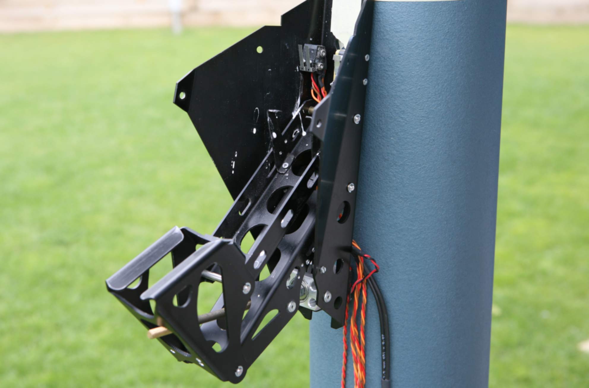

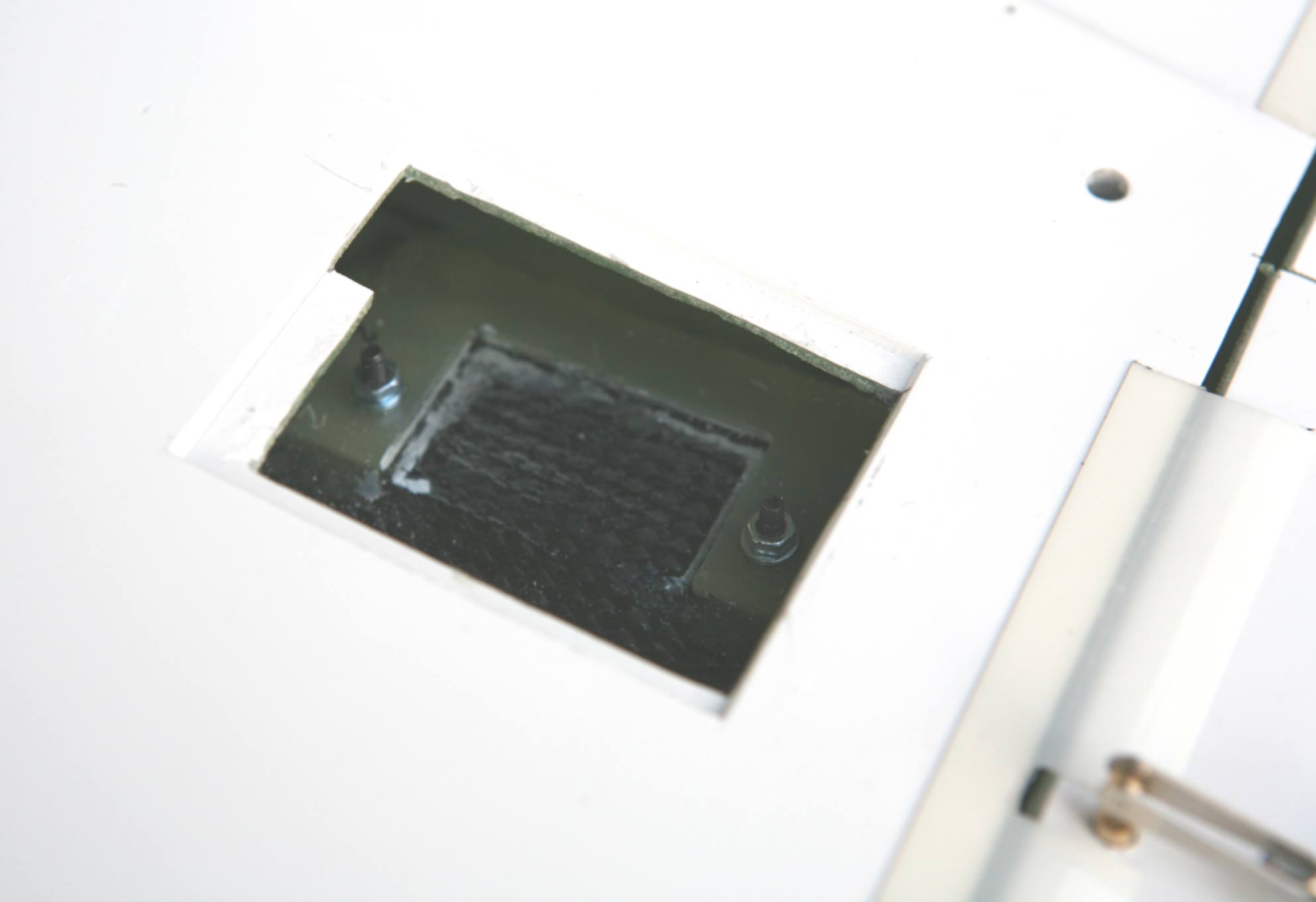

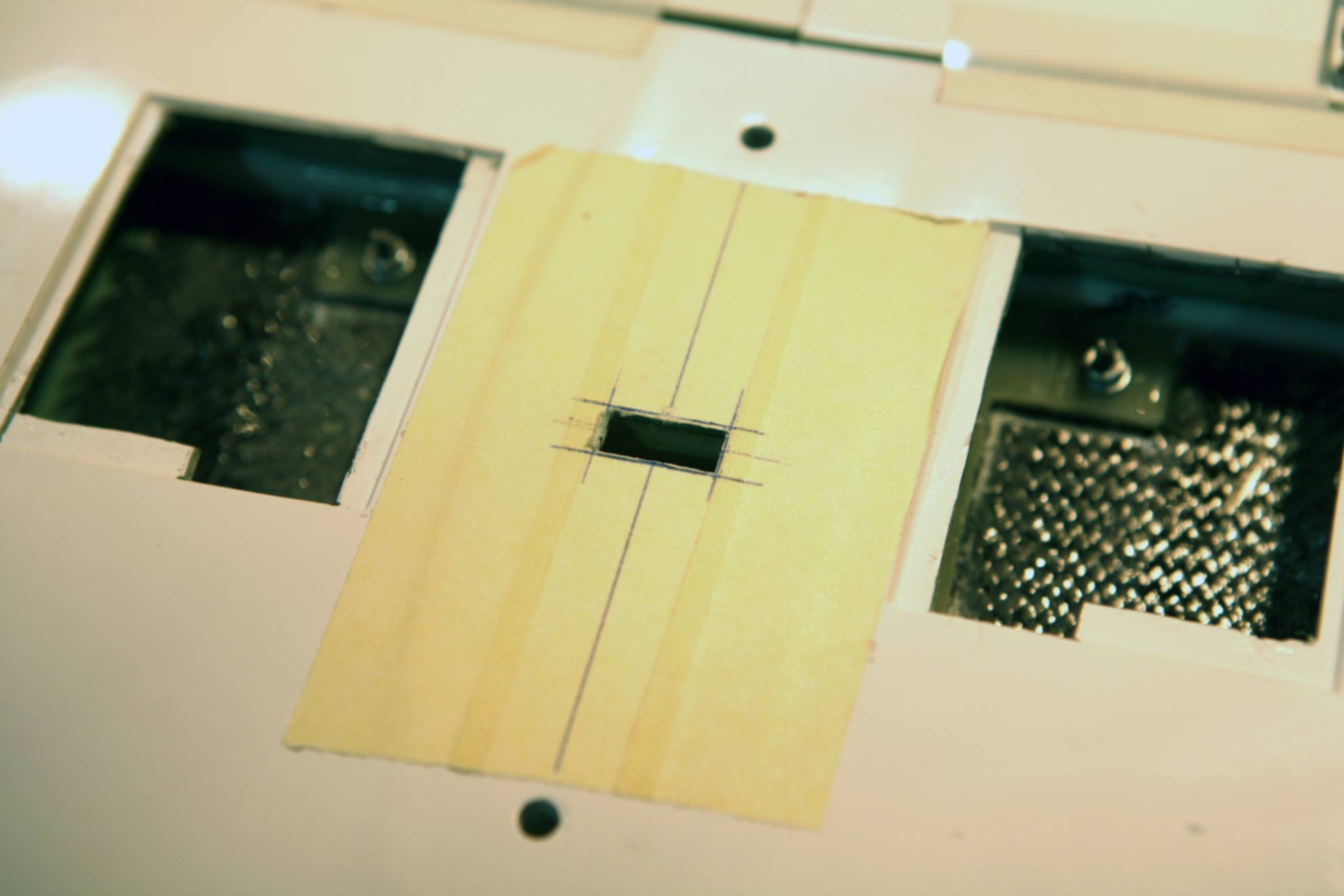

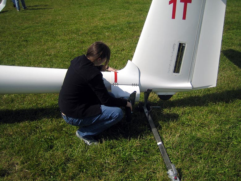

Lázaro, tal como me pediste aquí tienes 3 imágenes de la pilona. Espero que puedas ver con claridad el funcionamiento y fabricación de la misma.
Para el velero original (DG 1000S) el fabricante ha previsto un compartimento en la parte de la deriva vertical fija donde se puede añadir o quitar pesos, y de esta manera equilibrar el centro de gravedad del avión debido a que este modelo es un biplaza.
En el Kit de Paritech este compartimento sólo viene señalado en la fibra. Yo he intentado reproducir el compartimento y los pesos como en el original. Espero que os guste.
Un saludo a todos y gracias por vuestro interés.

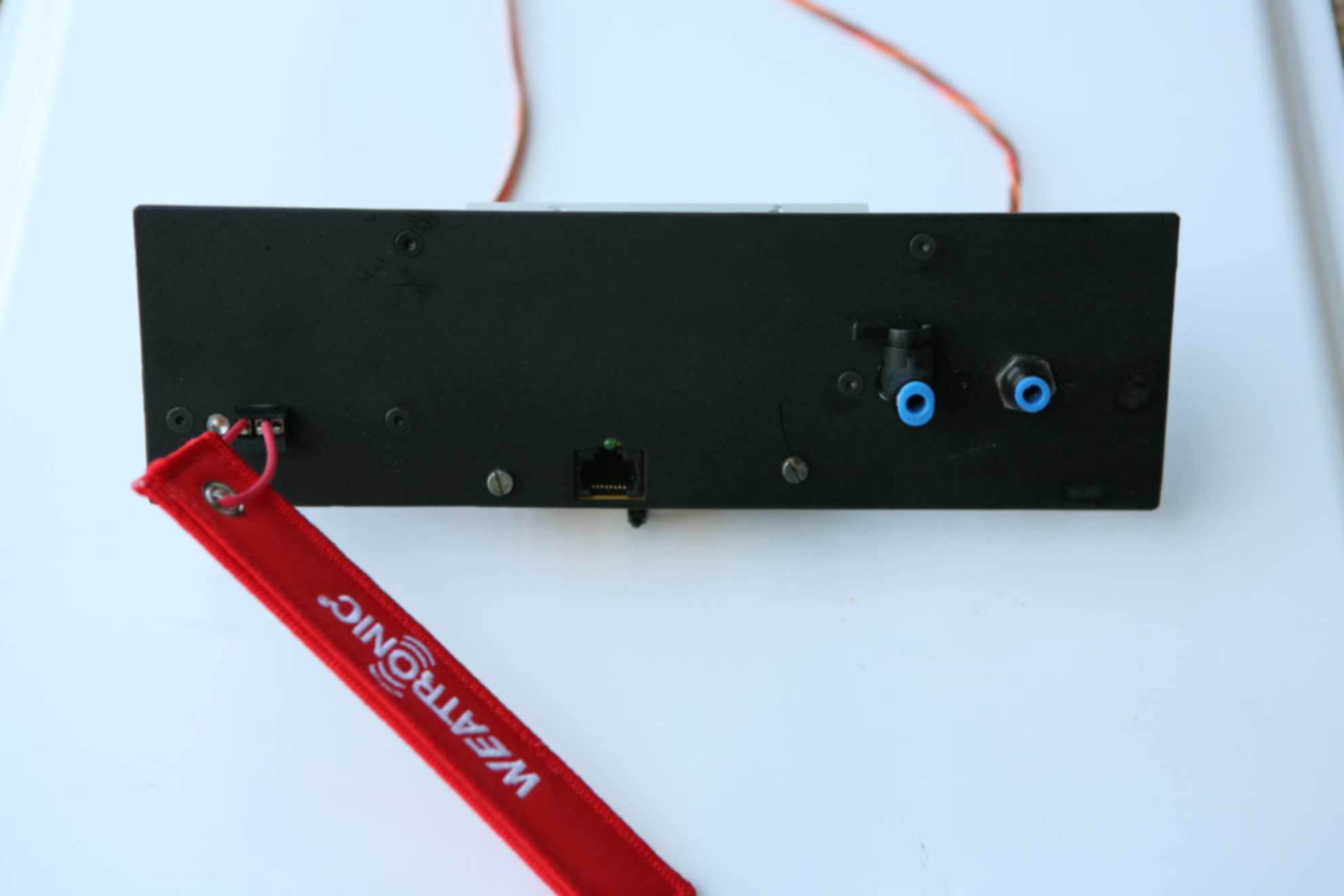

LA SEGURIDAD ES UN TEMA QUE INTENTO TENER MUY PRESENTE EN TODO MOMENTO Y POR ESTE MOTIVO HE PUESTO MUCHO CUIDADO EN LA CONSTRUCCIÓN Y EN EL MATERIAL UTILIZADO.
EL FABRICANTE RECOMIENDA SERVOS DE 15 KG. Y YO DECIDÍ MONTAR EN TODO EL AVIÓN SERVOS DE 24 KG.
SE HA INSTALADO UN RECEPTOR WEATRONIC DIVERSITY DUAL RECEIVER QUE TAMBIÉN EJERCE DE CENTRALITA (MULTIPLICA LOS CANALES, REGULA LA CORRIENTE DE SALIDA A LOS SERVOS, SE ALIMENTA DE DOS PACKS DE BATERÍAS LIPO DE 3700 mAh Y COGE LA MEJOR SEÑAL RECIBIDA DE LO UNO DE LOS DOS RECEPTORES SINTETIZADOS).
