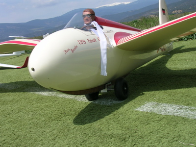

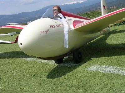

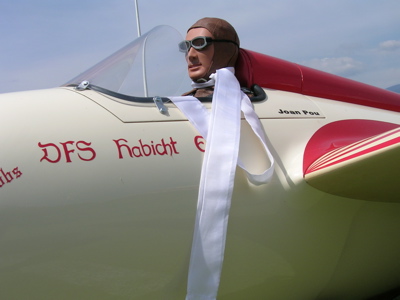

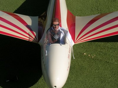

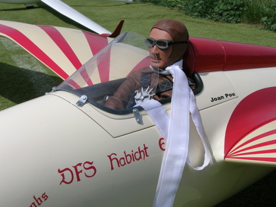

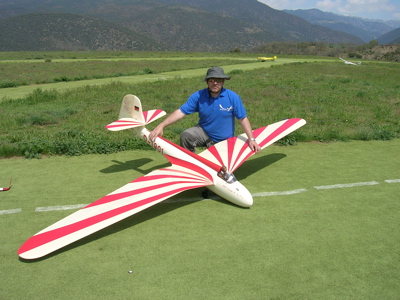

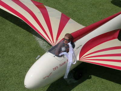

hola Jesus siento no haber escrito antes, pero como hablamos cada semana, pues eso es lo que pasa....
Creo que es una maravilla y espero pronto poder adquirir uno igual .
Ya sabes que aqui en la Seu sera bienvenido aunque no sea el dia del festival.

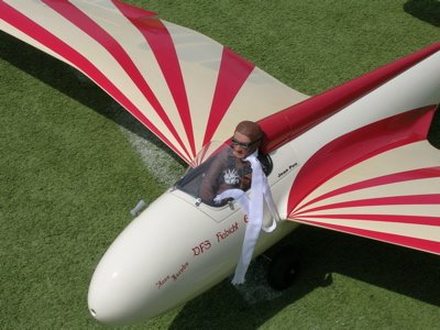

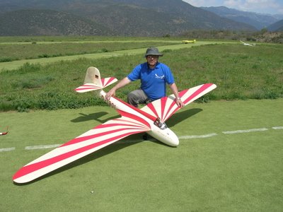

Como prometido te pongo unas fotos del piloto de Axel.(todo un lujo)
Saludos y hasta pronto
Joan

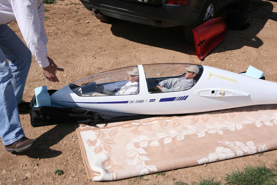

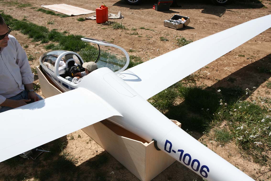

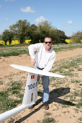

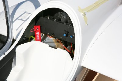

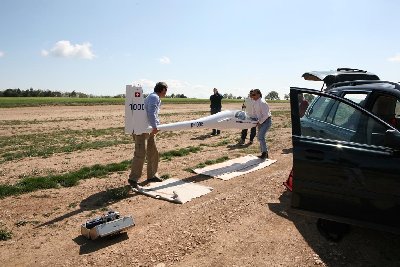

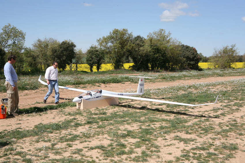

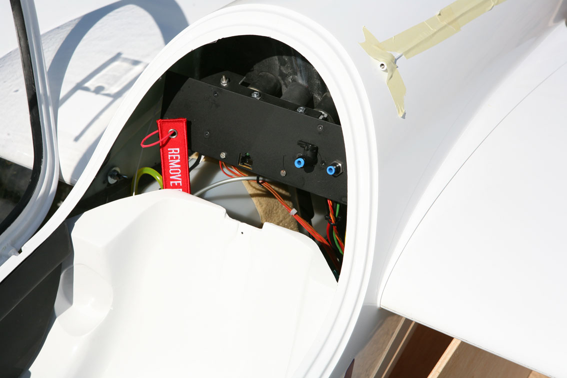

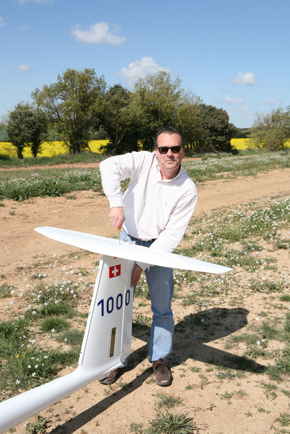

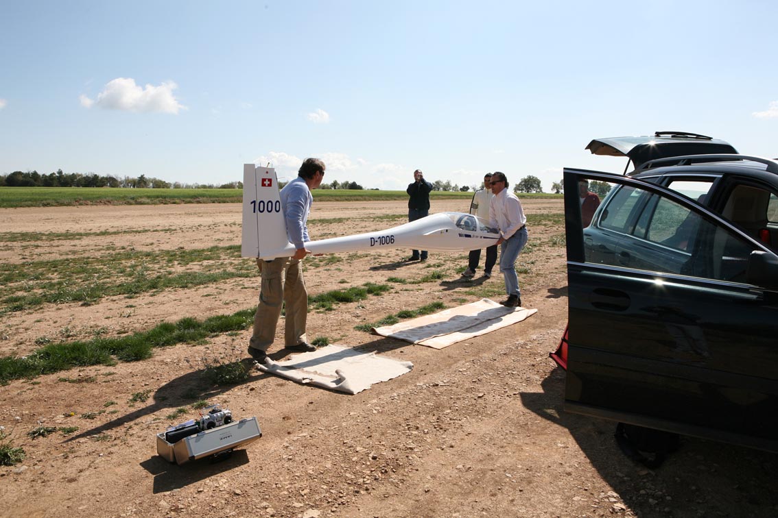

Después de muchísimos días pensando como debía realizar el primer vuelo, el pasado día 1 de mayo, un pequeño grupo de 4 amigos y yo nos reunimos en Calaf, donde realicé el estreno del velero.
El día era soleado, la temperatura muy agradable y soplaba viento cruzado.
Después de montar el avión a conciencia y revisarlo todo repetidas veces, decidí realizar el primer vuelo.
En primer lugar desplegué la pilona, puse en marcha la turbina Merlin 160 a la primera (la Merlin es una auténtica maravilla), comprobamos todos los mandos, gas, aerofrenos, flaps etc .... y pusimos el gas a tope para realizar el despegue.
En los primeros 5 metros el avión tiene una pequeña tendencia a picar de morro, pero tirando levemente de la profundidad se compensa. Debido al viento cruzado y a la envergadura del avión inmediatamente se colocó de cara al viento, postura que corregí con la dirección y al mismo tiempo tirando de la profundidad. El planeador se elevó inmediatamente y en muy pocos segundos cogía muchísima altura (la turbina rinde una auténtica bestialidad). En el aire el planeador estaba perfectamente trimado a falta de dos clicks de profundidad, una auténtica maravilla (en ese momento era el tío más feliz de la tierra). Durante 4 minutos volé a gran altura con la turbina en marcha y pude determinar con tranquilidad las reacciones y respuesta del planeador. Mientras cogía el pulso al planeador decidí hacer un looping ........   ; ) brutal. Transcurridos 4 minutos paré la turbina y el planeador empezó a volar por sí solo con una majestuosidad indescriptible  :  ). Después de 2 minutos sin turbina escondí la pilona y me dediqué a disfrutar del vuelo .... Transcurridos unos minutos piqué un poco el avión encarado a la pista y realicé una pasada. Al finalizar la pasada tiré de la profundidad e hice un giro para realizar la aproximación. Una vez encarado a la pista saqué los aerofrenos y descendió suavemente con su estampa majestuosa, lamiendo con la rueda del tren de aterrizaje el suelo de forma sutil y finalizando el vuelo.
Sinceramente me cuesta describir las sensaciones que vivimos y se respiraron el otro día. Sólo puedo decir que fue fantástico.
Este es el vídeo del montaje.
http://es.youtube.com/watch?v=Z8f7zKEvL88
Este es el vídeo del 1º vuelo (bastante viento cruzado y turbulento en el aire)
http://es.youtube.com/watch?v=FDU1UehpwAg
Próximamente publicaremos más vídeos de futuros vuelos y espero que sean de mejor calidad.
P.D. Desde aquí quiero agradecer públicamente la ayuda inestimable de GASPAR ESPIEL (fabricante de la turbina Merlin) puesto que sin su ayuda no hubiera sido posible que la pilona funcionase, ya que estaba preparada para funcionar con turbinas JETCAT.
