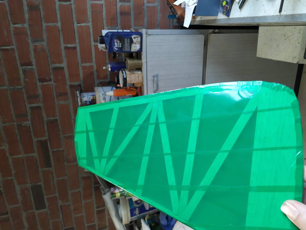

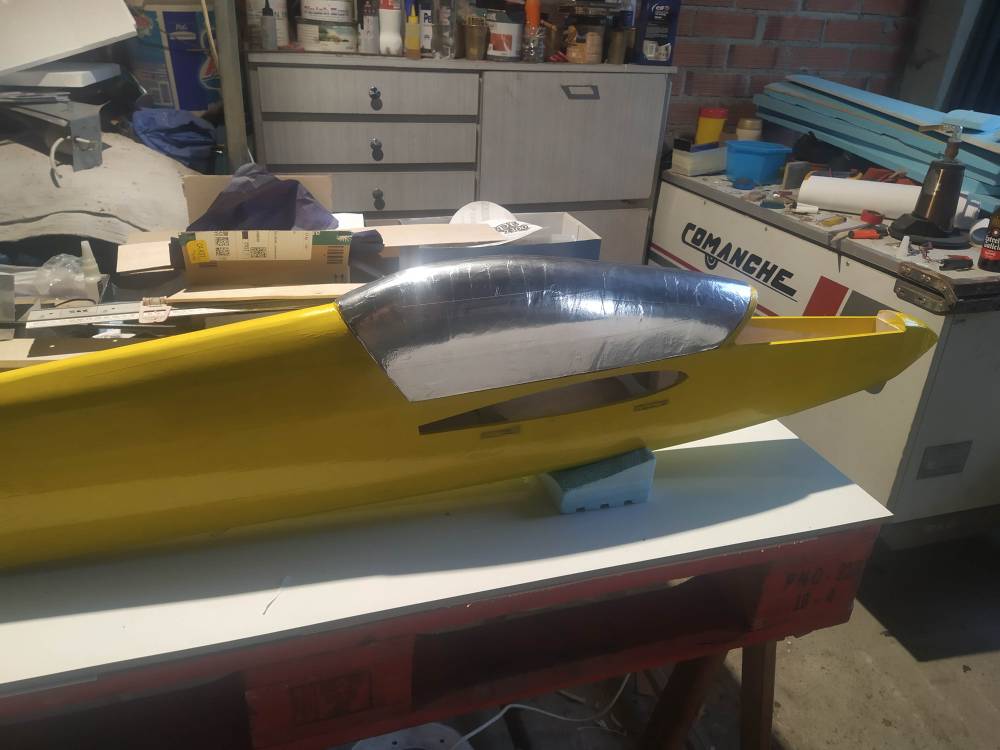

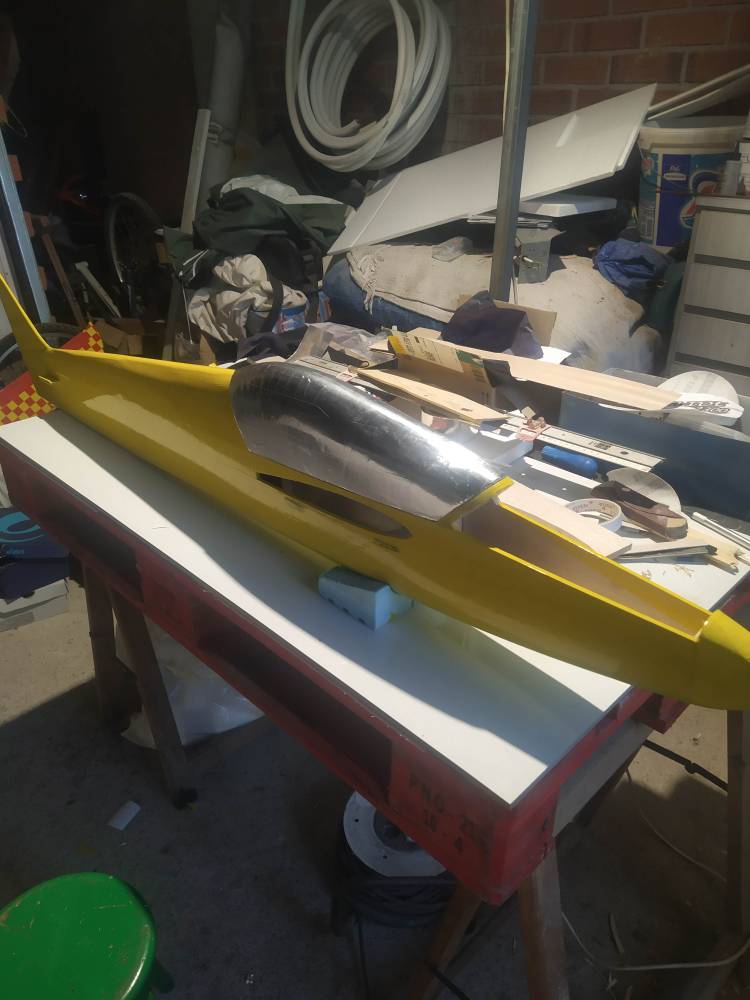

Cinta de embalar y cinta de aluminio. Fácil y barato.
Sent from my Redmi Note 7 using miliamperios mobile app
Por mexillondarria
#1419636
Lo he limpiado bien con un paño humedo y a pegar directamente. Se queda bien pegado.La cinta de aluminio ya no te digo nada. Arranca la balsa

Si, decía sobre todo por la cinta de embalar en Foam, en las zagis metía antes 3M 77, un spray que creo que se usaba en fotografía...
Por mexillondarria
#1419638
Poco foan a quedado a la vista. En foan solo e pegado la panza. La cual cuando vea que vuela la cubrire con balsa, o más cinta Jejejejeje. De todas formas a pegado bien. Tambien tengo dos zaguis desde hace 6/7 años y aun no se han despegado.como te digo, una vez que lo vea en el aire es cuando los perfecciono Gracias por tu interés. Un saludo compi

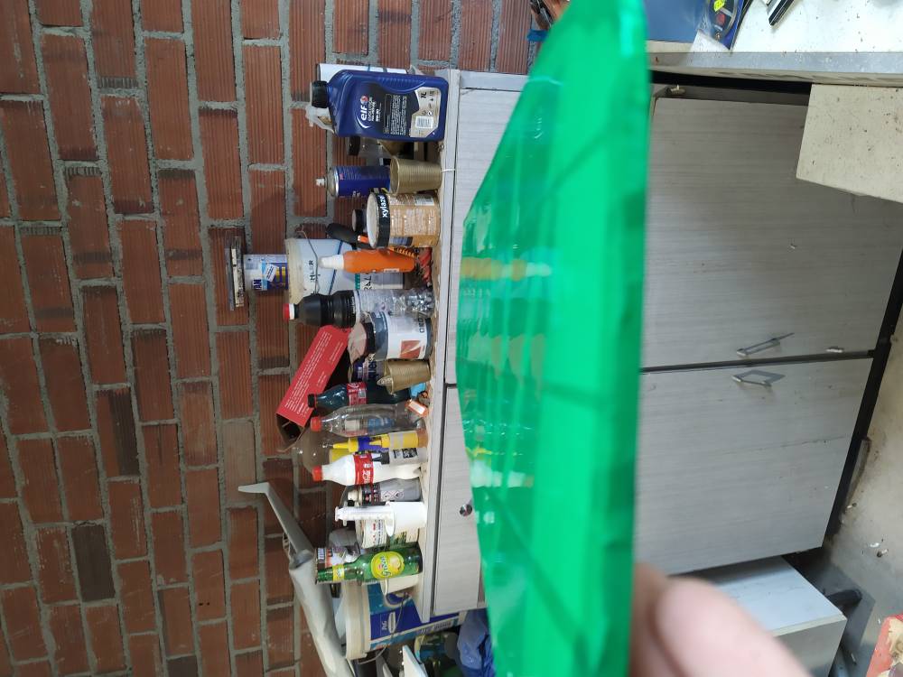

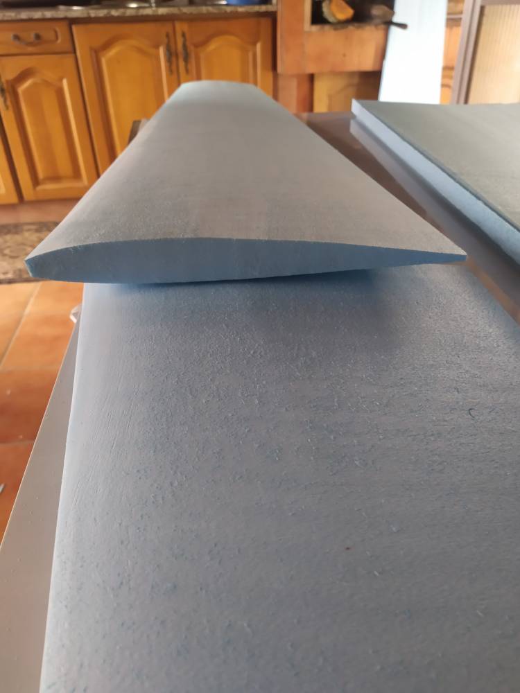

Por LUAR
#1419644

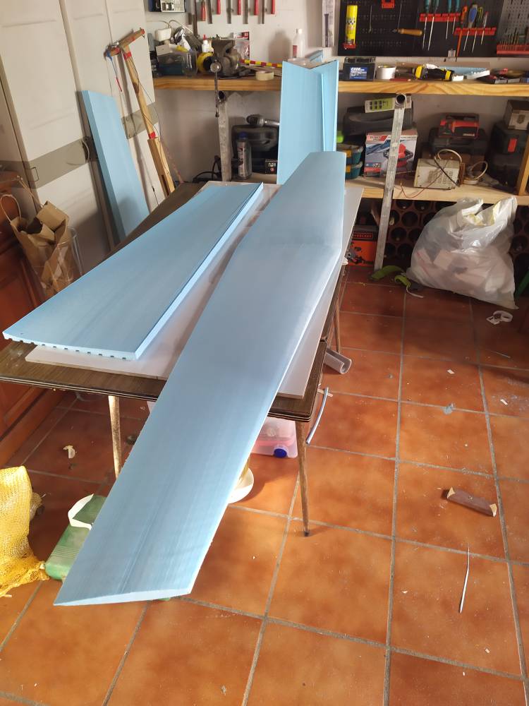

Hola mexillondarria:
Te han quedado muy bien las alas.

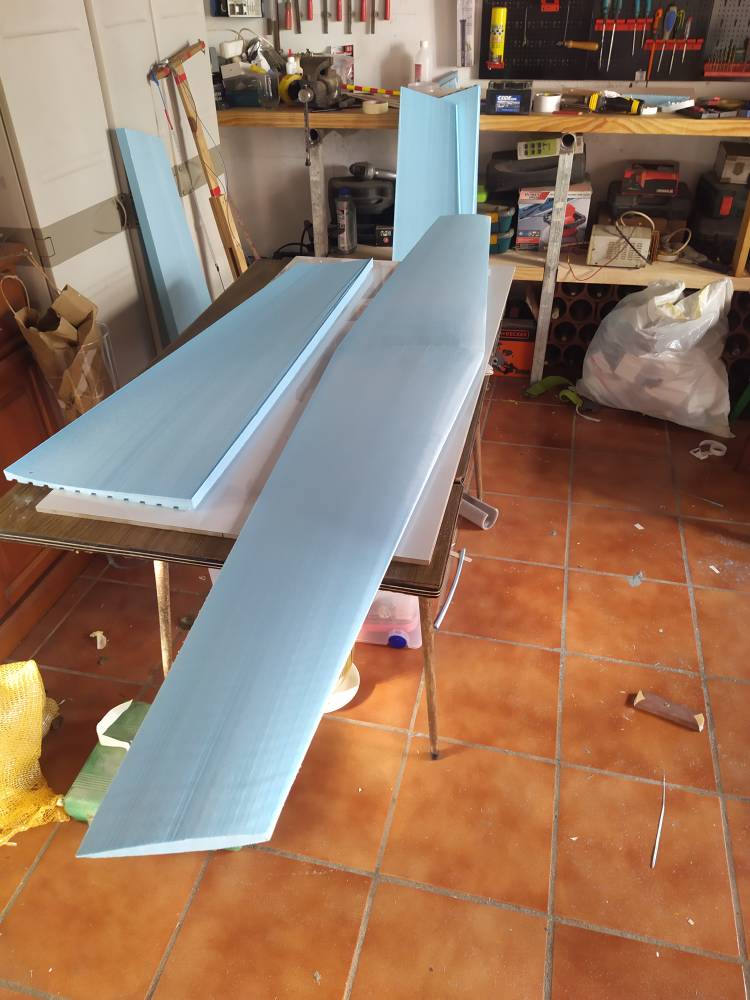

Nos puedes decir la longitud del hilo, el tipo de hilo, el voltaje y amperaje usado para el corte de las alas.
Gracias.
Por mexillondarria
#1419647
El hilo es de nicron sacado de un calefactor viejo,0'05mm y muuuchos metros. El largo útil del hilo en el arco... 1'20cm. La fuente es de un vaporizador, 19v, 3500mA.
El hilo si quieres lo puedes poner al rojo y no se parte.

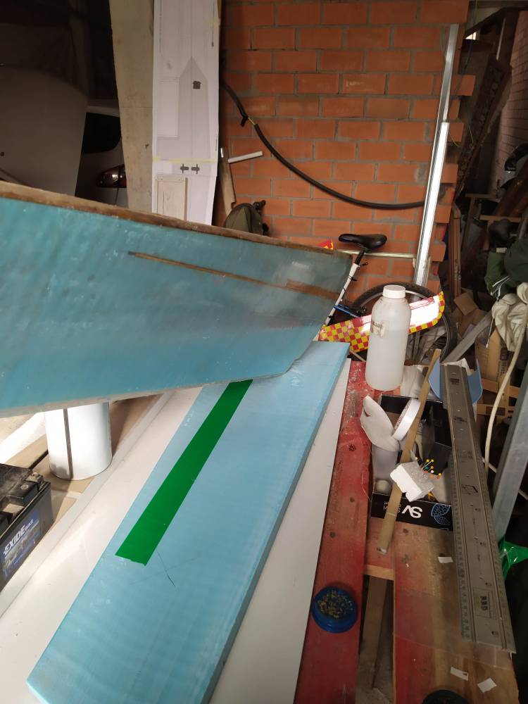

Por mexillondarria

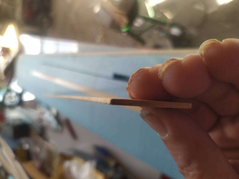

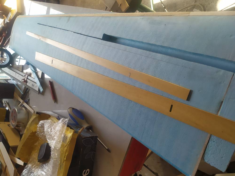

#1419660

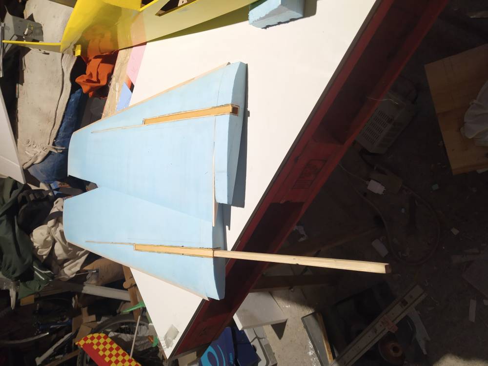

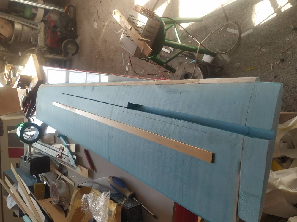

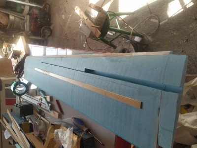

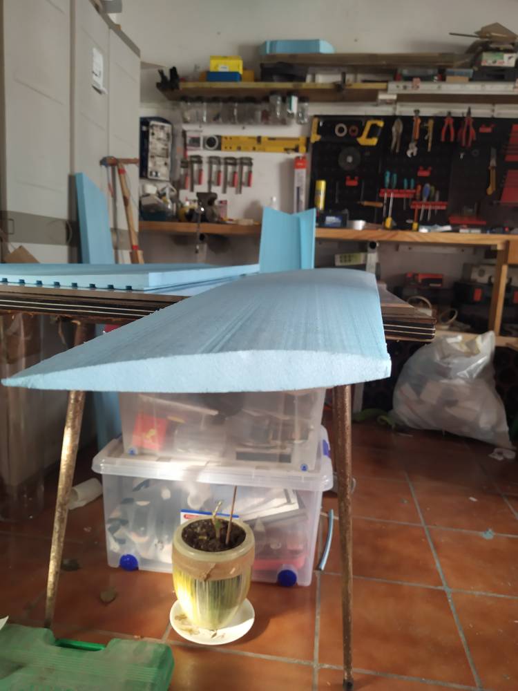

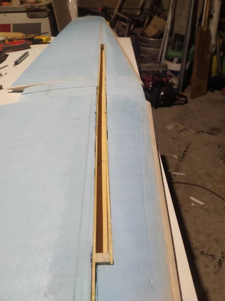

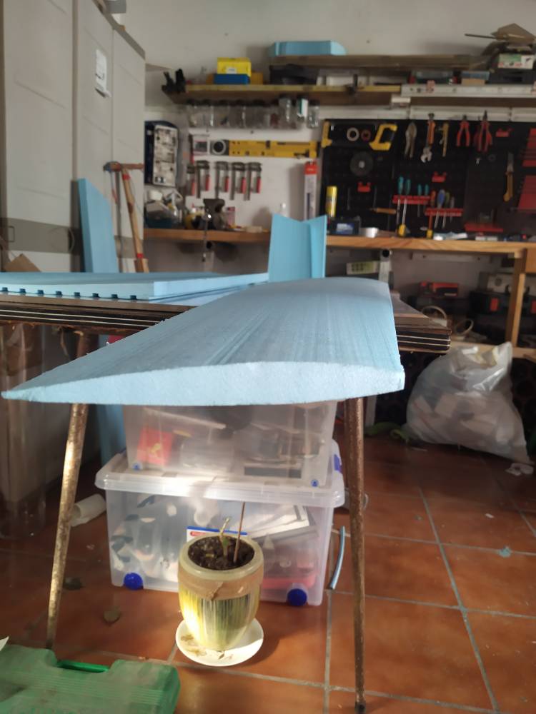

Seguimos con las alas tocan refuerzos y Caja para ballonetas. El larguero es de unas láminas de persiana, no se que madera es.Pero es dura y ligera.

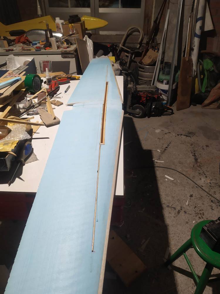

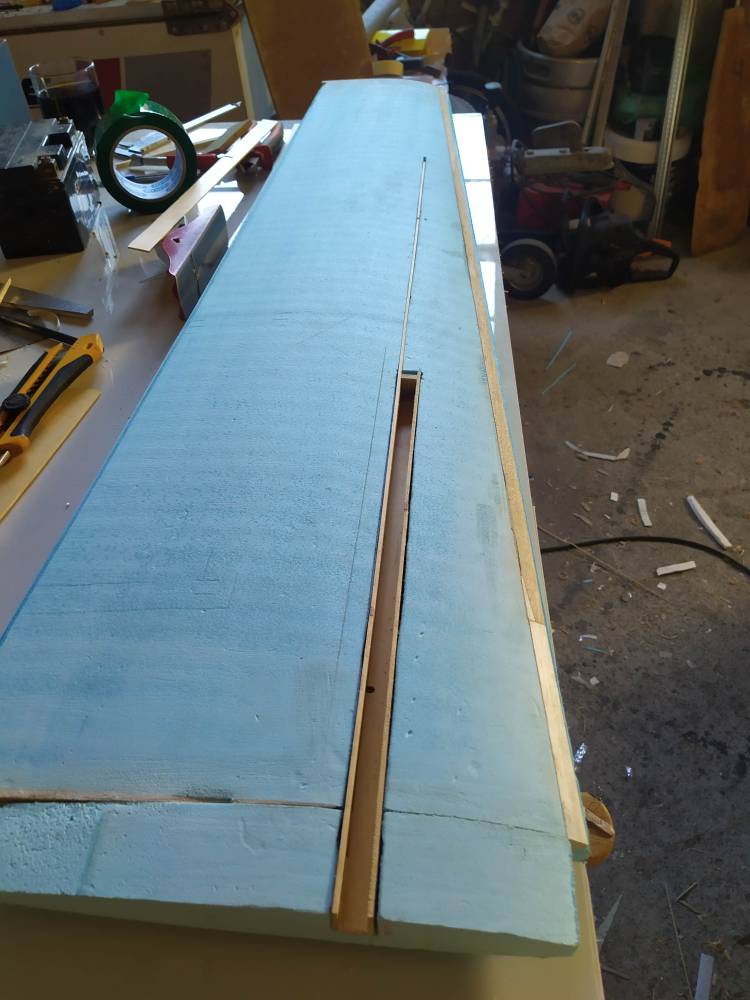

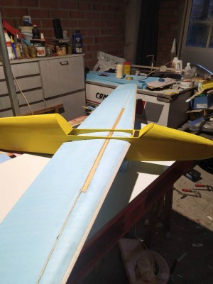

A falta de ajustar bien lijar y en chapar con fibra

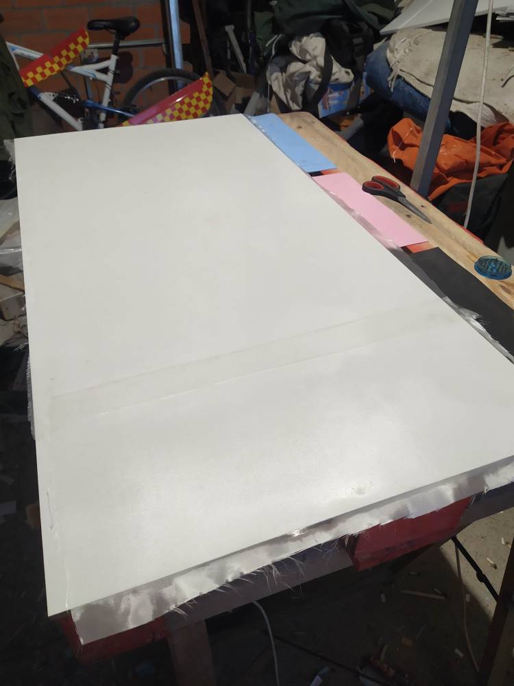

Por mexillondarria
#1419804
Primera piel para forrar el ala. 108gr m2. Se que el tiempo no acompaña pero espero que seque.
Por mexillondarria
#1419939
Pues aún que tarde va secando. Par ser la primera vez que trabajo con epoxi no estoy descontento del todo. Como dicen en forjado a fuego...... Volará

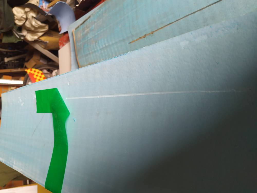

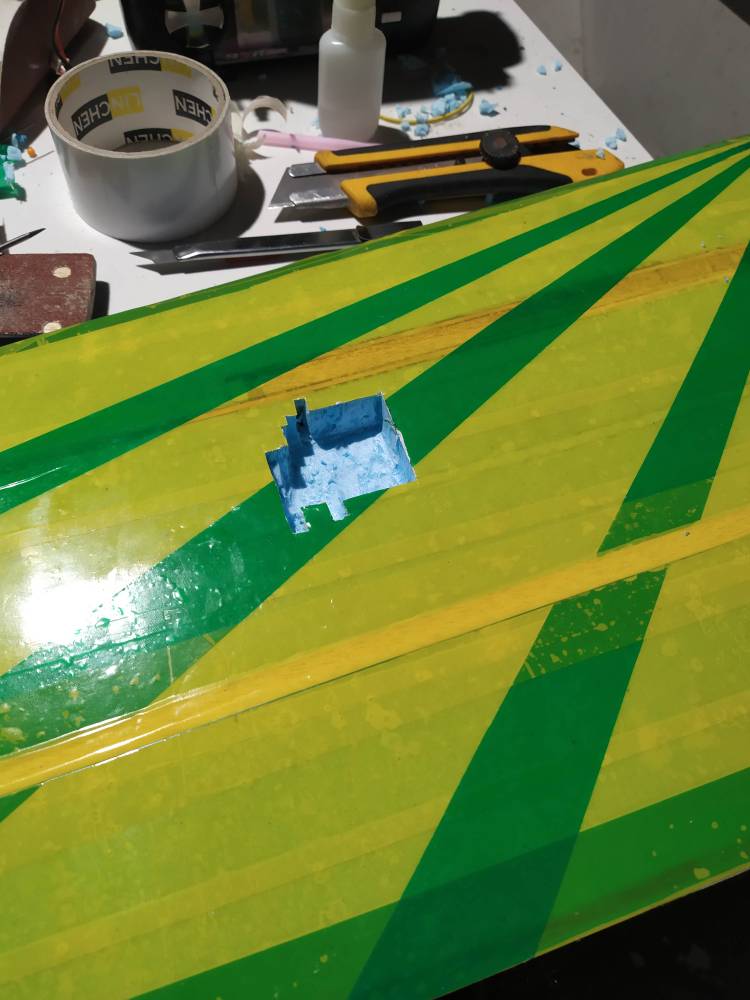

Por mexillondarria
#1419954

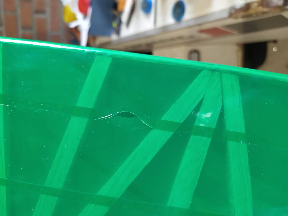

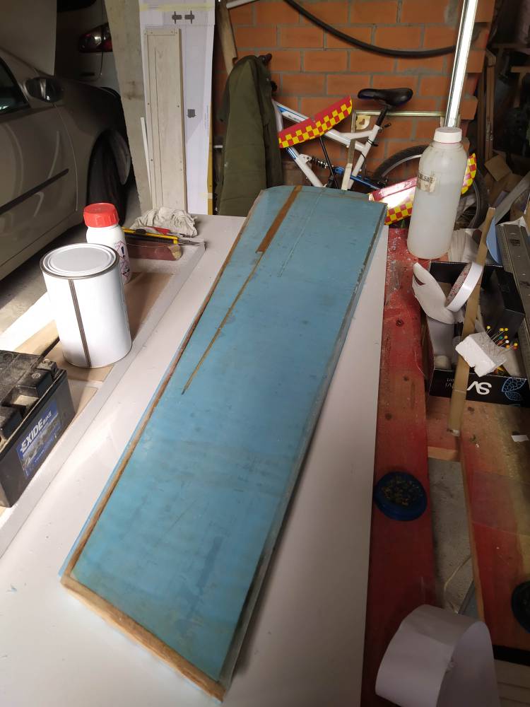

Es cinta de embalar tapando una raja de una de la camas del ala. Me pase de profundidad con el Corte para el larguero. ImagenImagen. Pero es la cama.

Por mexillondarria
#1419984
Un poquito más.

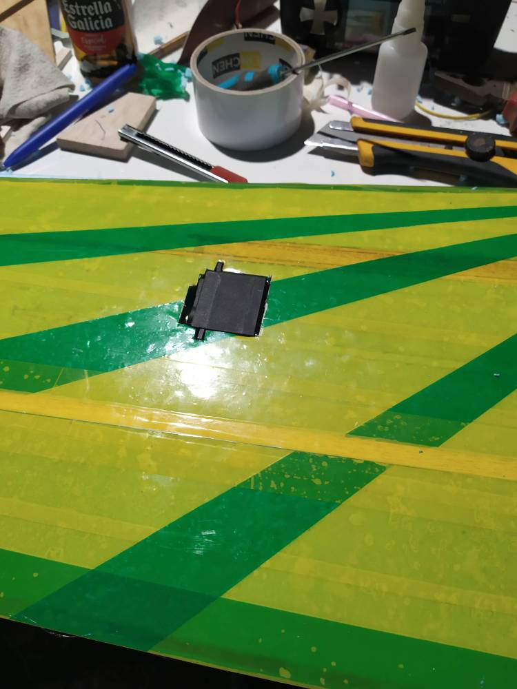

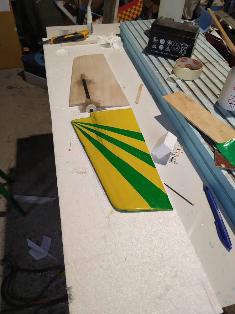

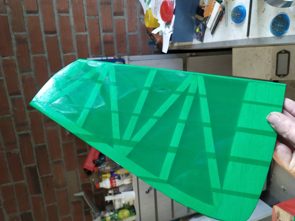

Por mexillondarria
#1419985

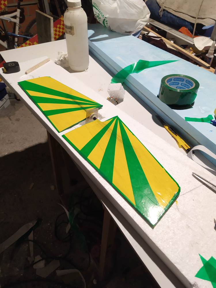

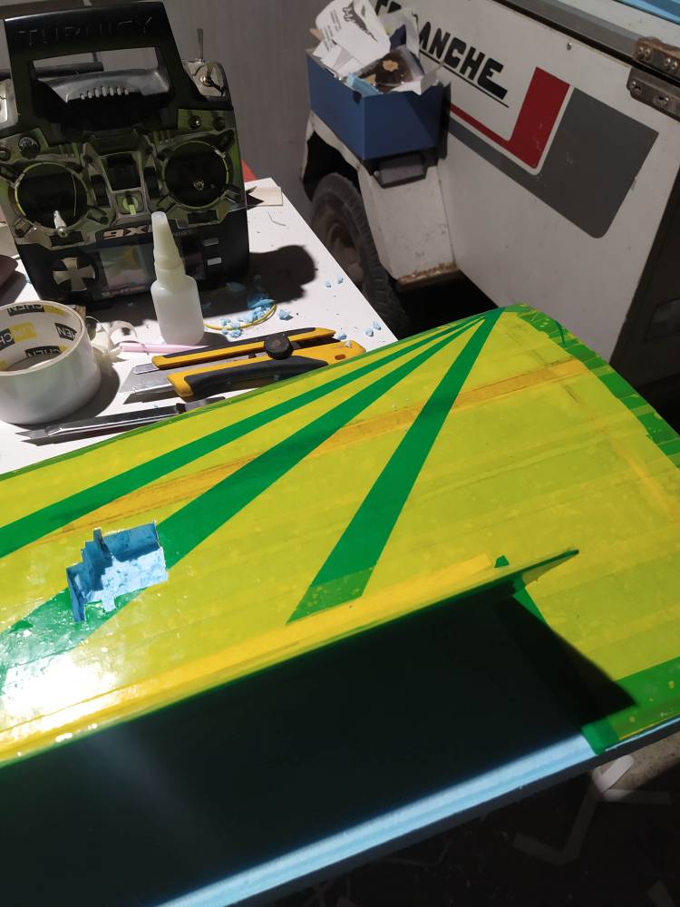

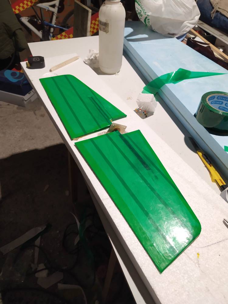

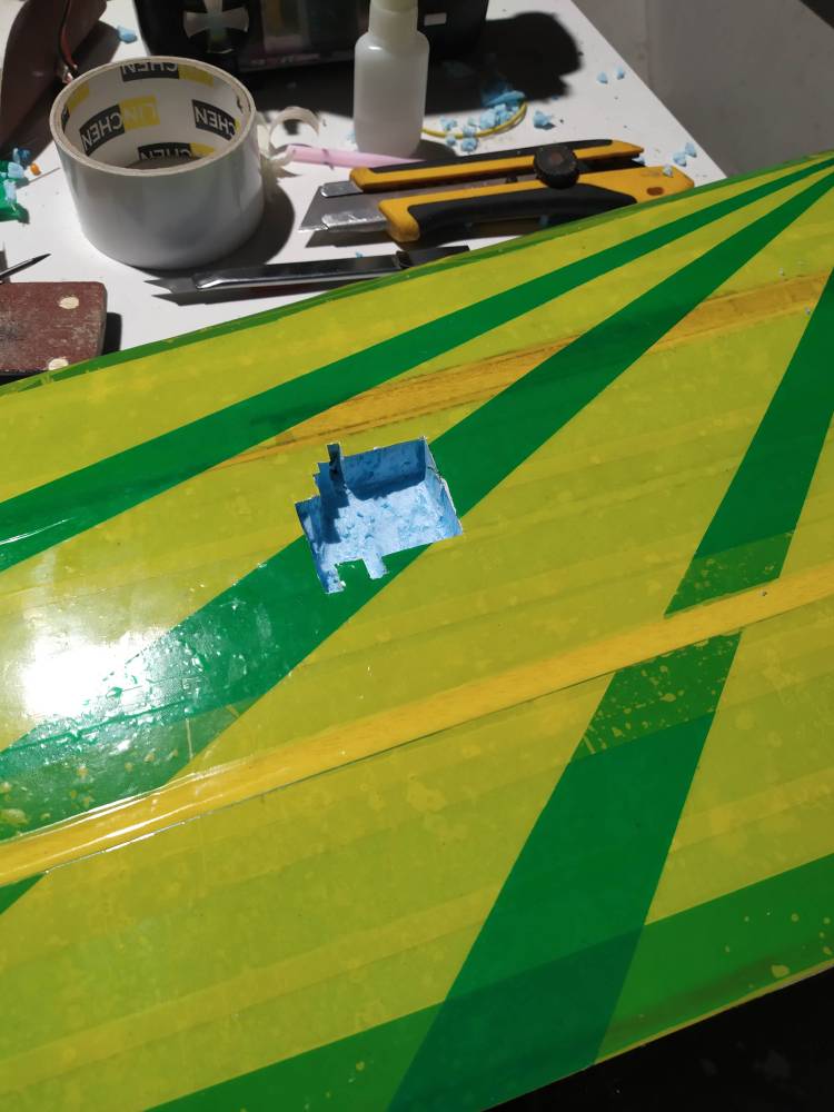

Increíble. Se me a dado por pasar la plancha al timón para pegar bien la cinta, y cual es mi sorpresa cuando veo que la cinta de embalar es termo retráctil. Alucinando estoy. Hay que tener cuidado al tensar que este bien pegada entre cintas para que no se separe. (Como me a pasado) por lo demás perfecta. FLIPANTE.

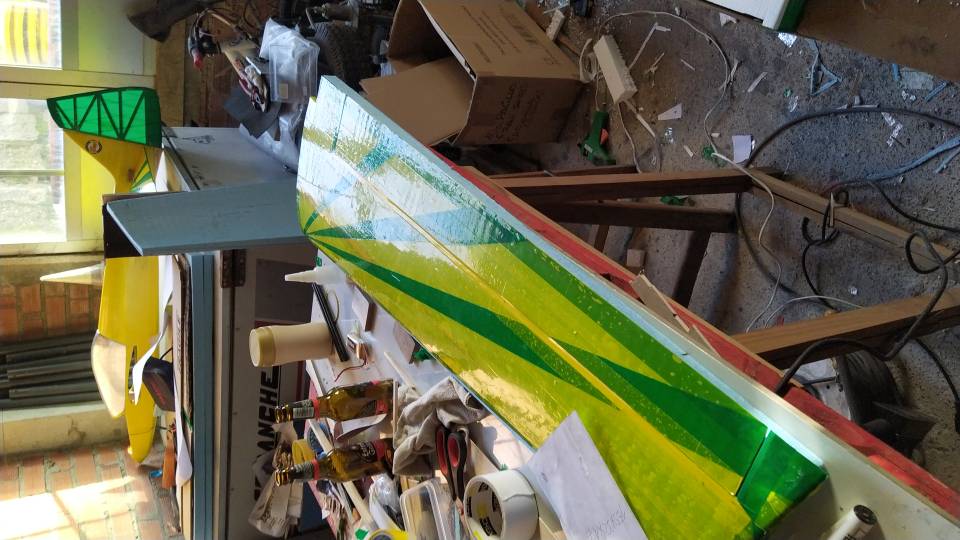

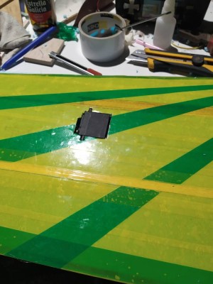

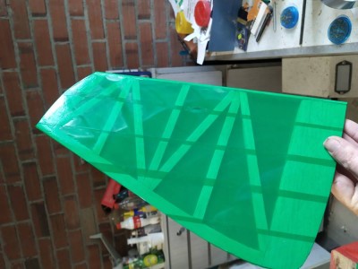

Por mexillondarria
#1419996

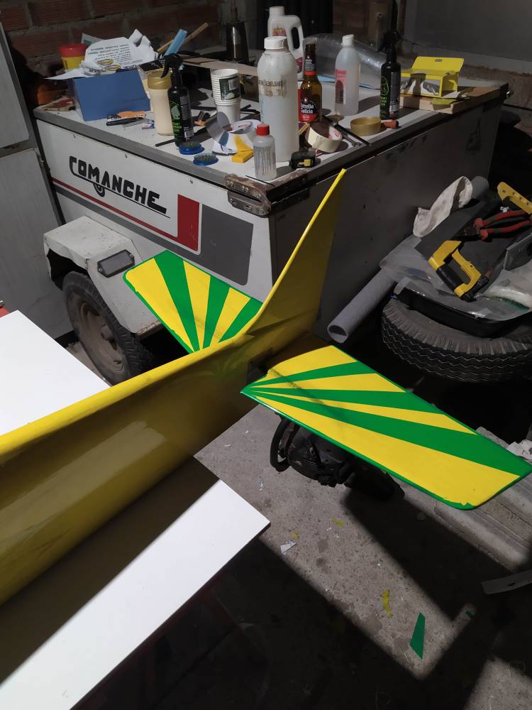

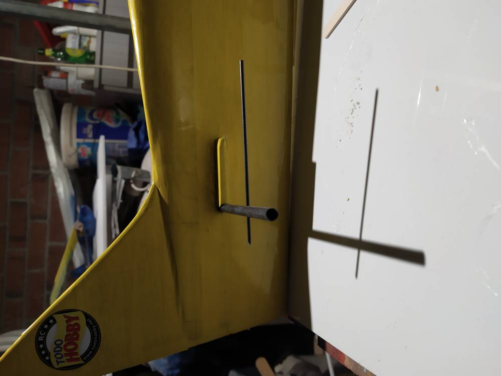

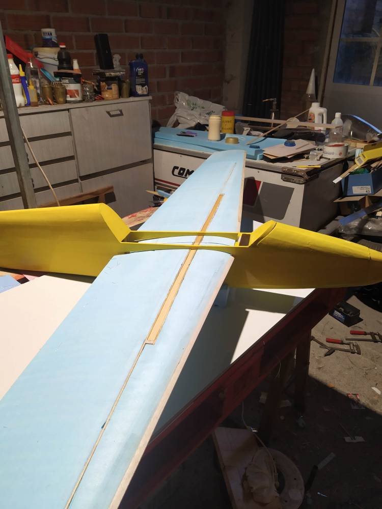

Detalle del pasador para hacer solidarios los timones de profundidad. Viento en popa a toda vela. Haber si sale el sol un día de estos y lamino el otro ala

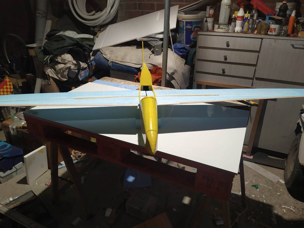

Por mexillondarria
#1420015
Opsss. Voy a ver

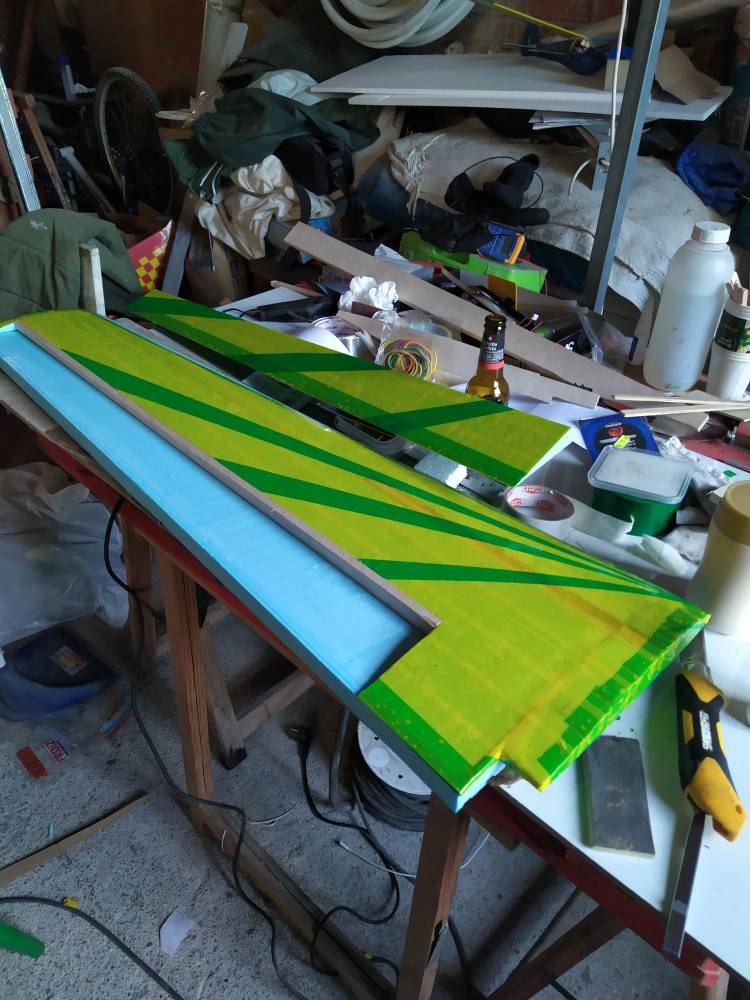

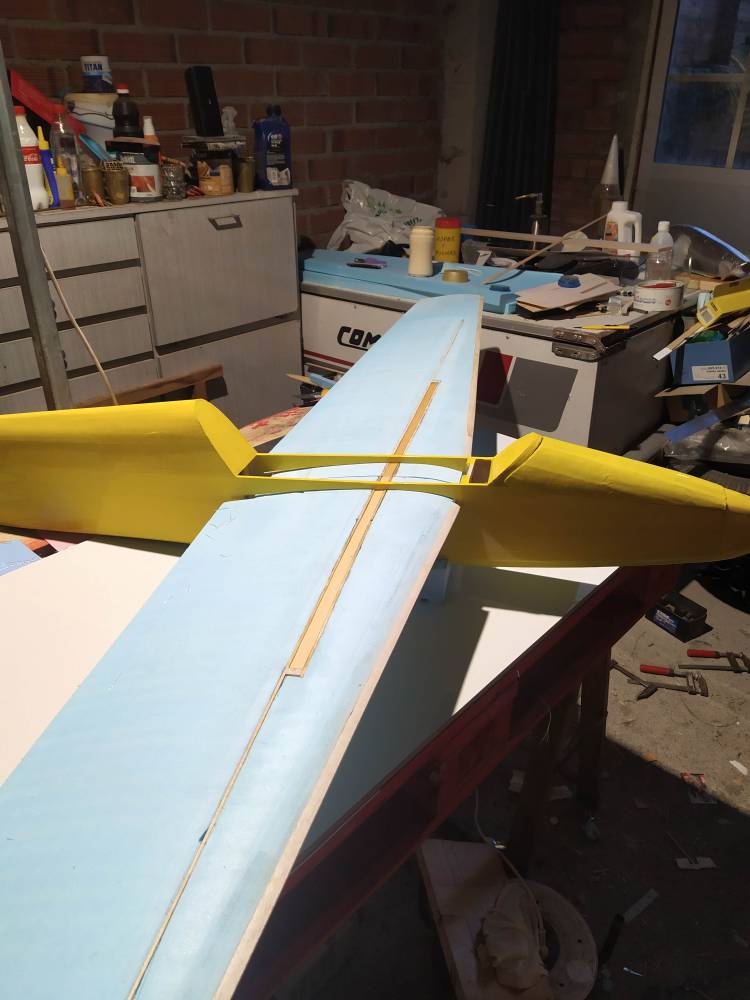

Por Luis Gil
#1420017
Otiá !!! Va a dar vueltas sobre si mismo !! Con todo el estabilizador como timón de profundidad vas a necesitar muy muy poco recorrido de servo.
Por mexillondarria
#1420019
Luis Gil escribió:Otiá !!! Va a dar vueltas sobre si mismo !! Con todo el estabilizador como timón de profundidad vas a necesitar muy muy poco recorrido de servo.
De eso se trata. Es un velero 3d.
Mira en YouTube "madslide". Otra cosa va a ser lo que mis dedos den de si ImagenImagenImagenImagenImagenImagen
Por Luis Gil
#1420028
Ah vale !!! jajaja, ya decía yo que era una exageración. Es que SÍ que tiene que dar vuelta sobre si mismo :)
