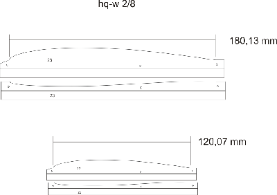

http://tzagi.altervista.org/ para hacerme lo mismo una zagi o una plank ya veremos,estoy cogiendo condeptos todavia,me gusta que las plantillas para el corte sean dos una con el intrados y otra con el extrados ¿como se hace con el ¿profile?
entiendo,en el ejemplo que el cacho de corcho por un lado medira 180 y por el otro 120 ¿no? y eso como lo modifico con el programa,cuando se dice que no tiene flecha,como la plank lo que va recto es el borde de ataque no de fuga
asi que entiendo que pondria los dos bordes de ataque,el de la plantilla grande y el de la pequeña rectos y por el de fuga,como quede
como veis estoy un poco pez en conceptos pero aprendo rapido
tambien acepto donacion de unas imagenes/planos para empezar a cortar
.........por partes
esas plantillas se llaman positivo y negativo, yo no las he usado nunca pero tienen sus ventajas según me dicen los compis, ya que para el corte por polea no necesitas mover el corcho.
Esa tipo de flecha se llama negativa ya que una flecha normal las lleva hacia atrás. Según dicen, los perfiles para plank rinden mejor así.

Los materiales son diversos, ahora estoy usando el azul de bolitas, poliestireno expandido, aguanta mejor los golpes que el estrusionado y no quiebra tanto.............otro rollo es el EPP, es prácticamente indestructible, yo estoy forrando mis paratos con corcho parecido a ese pero en cuanto tenga mas practica con la cortadora y se me termine el corcho azul voy directo al EPP
Que mas, el profile me ha dado errores en las medidas modificadas de los perfiles así que ahora solo utilizo el profili, es muy fácil de usar y muy intuitivo. Eliges el perfil, impresión costillas y cuando entras le cambias las medidas
aprenderás mas rápido con el profili que con cualquier otro tipo profile.
