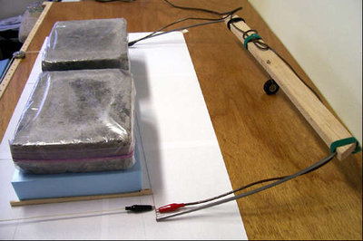

pa22 escribió: Speedy, 3A con cuantos voltios
con 24V 3A e hilo de acero (cuerda de piano) de 0.5mm te dá +/- para 1,5mtrs., si vás con 12V 3A cortarás +/- 80cms. pero tambien depende del material y la densidad. Si te guardastes el circuito de alimentación del arco de la CNC tienes 36V si usas un transfo de 24 y 18V si usas uno de 12V ....... no lo guardastes verdad
si no lo guardastes preparate uno para que aproveches mejor la energía.
En realidad pensaba utilizar un diseño y materiales propuestos por un amigo en otro foro ...
" ... Una fuente de poder de 36V DC y 4,5 amperios de salida utilizando un arreglo con un transformador de 120V AC / 12+12V 3amp. De salida y utilizando un circuito rectificador con un puente rectificador de voltaje y 3 condensadores (capacitadores) electrolíticos. El voltaje de salida es más que suficiente para un arco de hasta 1,50 mts. Sin embargo les recomiendo mantenerlo de 1,20 mts. Para no sobrecargar el circuito. ..."
PD: Te cuento que ayer corrimos en el club, todos los sabados nos pegamos unas carreritas para entrenar para el nacional de octubre, y nos dimos una piña de ordago en vuelo ..!!! jajaj, muy buena la torta, tengo el video filmado pero mi camara maldita no me deja bajarlo, ni bien pueda te lo mando. !

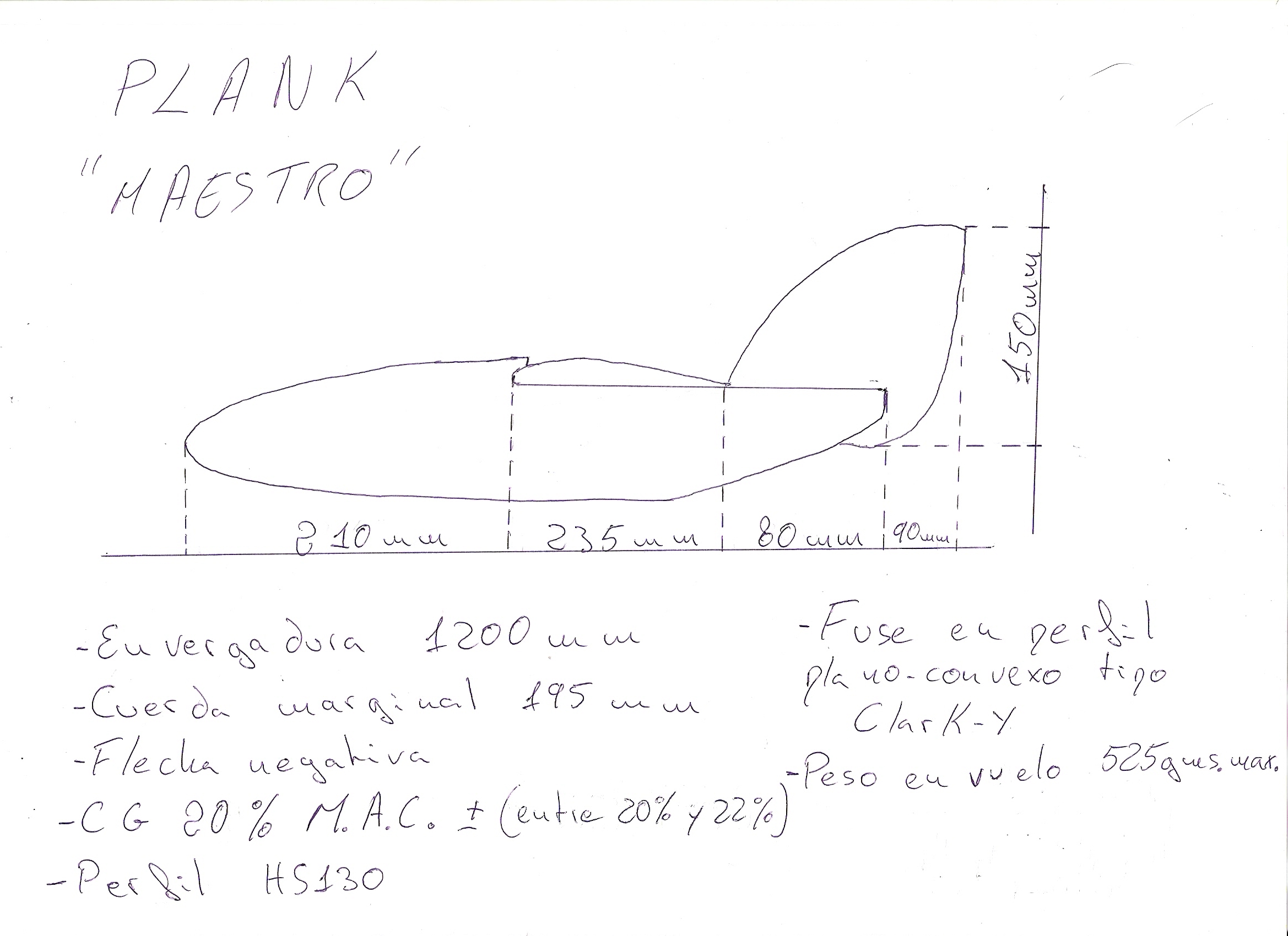

El tema del juego de poleas y arco quedo claro. Mi inquietud es si lleva alguna bisagra en el ... o es todo fijo el sistema, los planos son tan completos que confunden
. Pregunto porque he visto alguna similar (la tekoa creo) que tiene una ruedita en el centro y trabaja plana, esta como es '??? arrastra el palito nomas ?
Los 80 grados si no los entendi mal son del palito de 110 mm en referencia al braso del arco de corte ....
