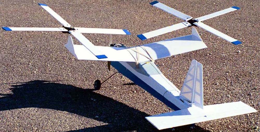

Planos del fuselaje FLEXI (entrenador normal, 3 canales) y del rotor ROTAVIA, que consiste en una pequeña ala con dos rotores contrarotativos de cuatro palas en los extremos. Hasta ahora es el único autogiro que he hecho y da muy buen resultado y fundamental para iniciarse. Los planos están a vuestra disposición.

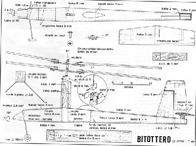

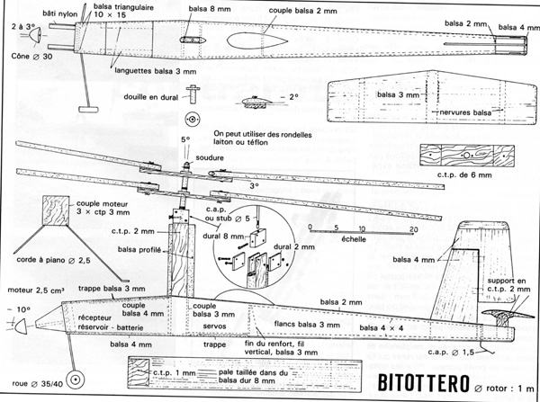

BITOTTERO, pequeño autogiro para motor 2,5 cc., rotor fijo de 2 rotores con dos palas contrarrotativas, 3 canales. En tamaño reducido del articulo de la revista. Lo intenté hacer pero lo hice mal por falta de un taller adecuado. En la comprobación antes del vuelo, un rotor giraba pero el otro no. Tengo escaneado el articulo o mando fotocopia.

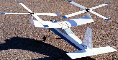

yo contrui un autogiro que aparecio en RCM&E hace 4-5 años , se parece a un C30 de la Cierva pero venia con un ala corta donde en cada extremo giraban dos helices de 4 palas pero "rigidas". logre hacerlo volar una sola vez, el problema fue la rigidez de las helices, me refiero a que las hice de balsa de 4 mm...... aguantan un solo toque en el suelo y se rompen con una facilidad pasmosa. si se parece a lo que tu has construido, que material utilizas en los rotores ?, me he hartado de pensar pero todo lo que encuentro pesa demasiado.... agradezco tu respuesta.
para el foro: ni que decir tiene que ese plano lo conservo, es una chulada y facil de construir . Si alguien lo quiere, lo fotocopio y envio (gastos por cuenta del destinatario, eh?, yo solo gano los amigos ). salud

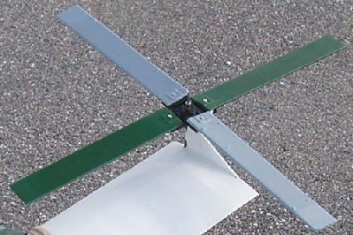

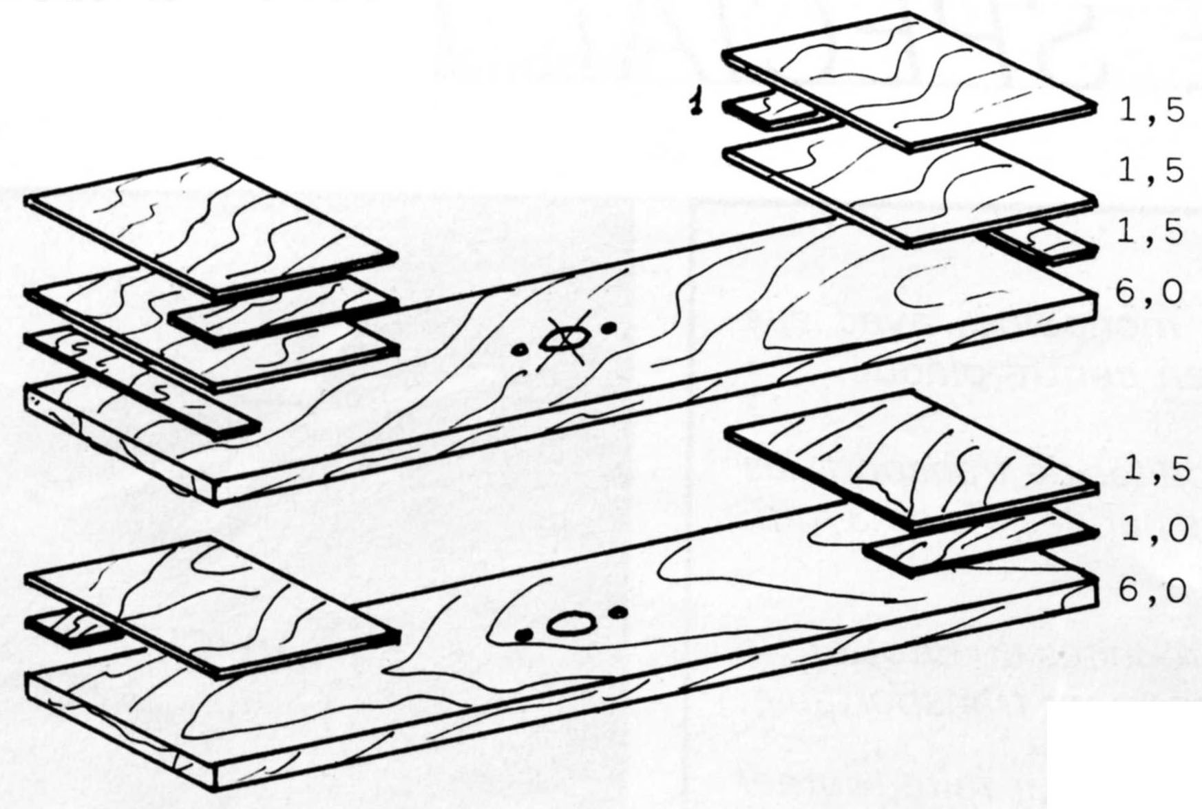

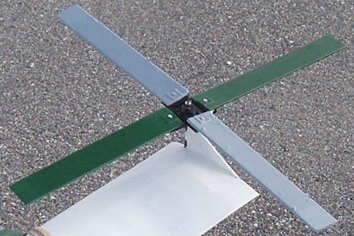

Dear jflores: El rotor tal como viene en el plano consiste en cuatro palas de balsa de 4mm. que montan una sobre otra para darle incidencia negativa, entre dos discos de contrachapado y atravesando cada pala un redondo de madera. Tal como está proyectado el conjunto del rotor es rígido. Si le das un golpe seguro que te cargas el rotor completo, con la dificultad añadida de tener que equilibrar las palas dos a dos.
Lo que yo hice fué fabricar el rotor con dos piezas de ctp de 5 mm colocadas perpendicularmente, atravesadas por el centro por un tubo de latón, para insertarlo en el eje y darle la incidencia por medio de un plano inclinado fabricado con ctp. La pala la fijo con un tornillo, apretado lo suficiente para que no se mueva, pero sin pasarme para que cuando reciba un golpe, la pala gire sobre el tornillo y no se rompa.
A pesar de todo se rompen muchas palas, pero puedes tener otras de dos en dos y equilibradas. Al final las hacía en 5 mm. y un poco más anchas, reforzadas con ctp de 2mm en la parte del rotor.
Es un modelo que merece la pena volarlo. Si necesitas más aclaraciones o documentación, no tienes más que pedirla.
Un abrazo Obdulio

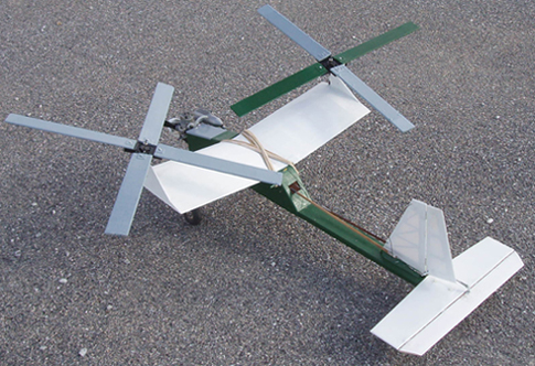

Este dibujo es de otro autogiro, de dos rotores en el mismo eje contrarrotativos y un rotor tiene diedro para mayor estabilidad, pero se ve más claro, lo que he querido decir.

efectivamente , es el mismo rotor del cacharro que hice. Las palas montan una sobre otra , mojandolas para que flexen, y metidas en un sandwich de panel de 3 mm. Yo no hice el eje con laton , pues no giraban bien del todo, y lo que hice fue embutir una pieza gorda de nylon (de una bancada d emotor) que taladré , asi giran bien y no se calienta el elje.
me gusta tu idea del panel de 5 mm y es posible que vuelva a la carga. El unico vuelo que hice fue una pasada, que los presentes disfrutaron pero solo 10 min. Despues de esto no he hecho mas que romper rotores al despegar.... con el cabreo consiguiente.. Si me decido te cuento. un abrazo
