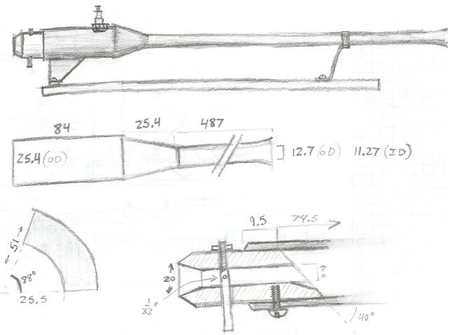

plano de crafjet.
hay 2 fotos q son los planos q no los puedo colgar por su tamaño. asique debere pasarlos por msn

Hace tiempo que vi una foto de ese pulsorreactor y me intereso muchisimo su pequeño tamaño , me alegro de que cuelgues planos aqui.Una duda , alguien lo ha construido y sabe lo que puede llegar a empujar???

ese craftjet empuja poco por lo que se pero en el plano original esta montado sobre un aeromodelo y funciona con methanol o acetileno hay uno parecido llamado sofoa y como valvula usa una bolilla de metal aver si francisco puede subir los planos yo no puedo pero
fali te recomiendo que revises la web de: www.pulse-jets.com en la seccion d valveless
