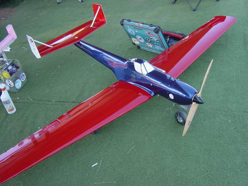

Que te parece este, un tug con motor 3W-42 c.c. va perfecto, y ya estoy montando otro para un ZDZ-40.

Joer Michi, que chulada, ademas tiene un acabado de cristal...
¿Es de kit (cuanto vale) o lo haces desde plano? Dime algo, porque estoy entre el Tug y el Bison, a ver que encuentro antes, es que tengo un mono de remolque bestial, y eso que nunca he remolcado... :wink:

Este es un kid de s2g me costo 315 € en el 2003, es muy parecido al Bison, va muy bien aunque tuve que corregir un poco las incidencias, creo que el kid del bison es mejor, yo empecé remolcando con un big-life con motor supertigre 2000
