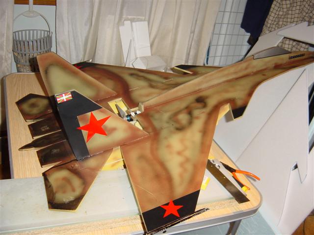

yo me quedo estos y aporto otro:
http://rc.tomhe.net/top

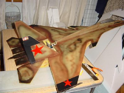

yo acabo de terminar el su-37 super flanker y me ha parecido facil para ser mi primer avion hecho de planos
[/img]
Por Javier Rey Martin
#770906

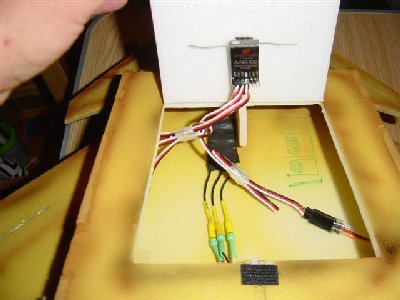

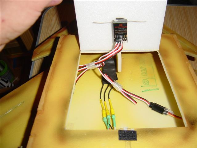

y la motorizacioon es, inruner 2400kv, helice apc 5.5x4.5, esc 18 amp..
beteria.. es por decidir pero creo que 3s 1500 mha, peso en orden de vuelo..
bueno sin bateria, 284 gms, con bateria deberia estar en los 400 grms

Te ha quedado muy bien errege, yo quiero hacer el f-18, como has pasado los planos al depron?? yo he utilizado papel de calca, pero no queda muy bien ademas que va dejando un zurco en el depron. Para estos aviones es necesario calcularles el centro de gravedad??

hola buenas:
gracias por decir que ha quedado bien, se puede mejorar, a ver, primero no pason los planos al depron, los recorto y los uso de plantilla, o sea los presento encima del depron, con un rotulador indeleble de punta media les perfilo y ya estan en el depron, no se si es la mejor manera pero yo lo hago asi, la electronica que comentas, a ver eso son muchas vueltas de hecho yo lo he volado hoy y necesita menos vueltas que 2400 y mas helice, pasare a una 6x4 y motor de 1900 kv, lipos lo que me dices es mucho peso en estos se trata de que pesen lo menos posible dentro de un margen, eso creo yo, si no que me corrigan, que yo soy bastante novato, solo llevo desde julio en estoy construyendo estas cositas pues empeze el domingo pasado y esto me ha salido..ahora vuela de cine, planea que da gusto, y es divertido..
saludossssss
