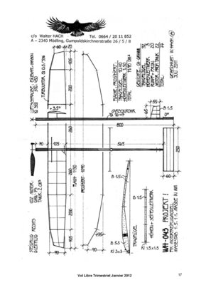

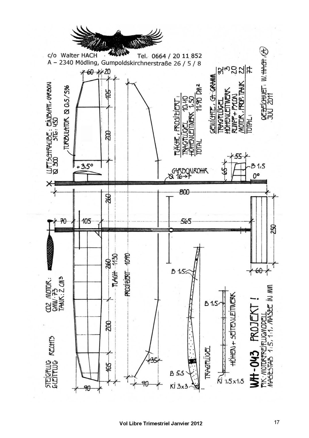

buenos días, adjunto un modelo recién publicado en la revista francesa Vol Libre Trimestral;
F1K, motor de aire comprimido, posiblemente sea una de las categorías menos usuales, parece que en Alemania y Austria siguen avanzando;
buenos vuelos
WH-043 modelo F1K publicado en VLT enero 2012
