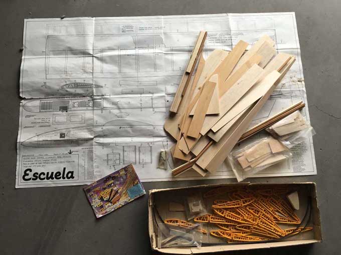

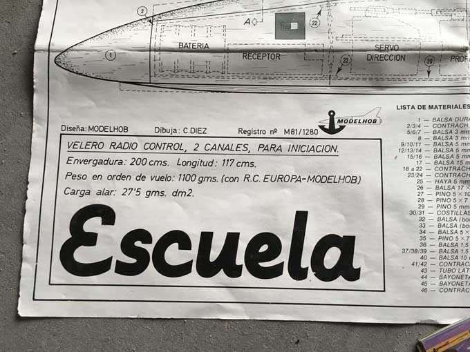

Hola a todos aunque este hilo tiene años ya me ha parecido super interesante ya que tengo en casa una maqueta del escuela

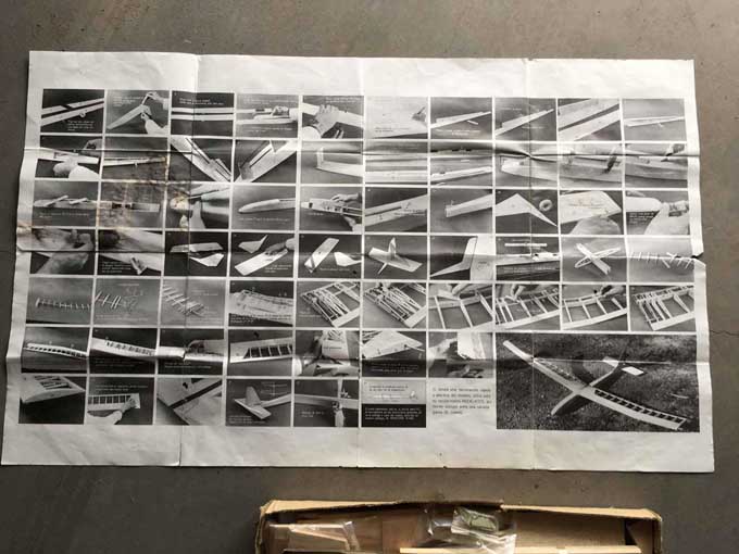

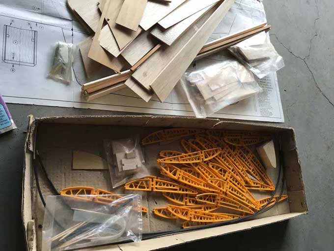

Bueno aqui esta el escuela, se lo compre a un amigo que lo tiene desde que era pequeño y no llego a montarlo nunca, la caja esta un poco deteriorada debido a un mal almacenaje pero por suerte lo demás esta completo y perfecto para montar con sus planos piezas y un catalogo de la época... Unas fotillos

Por Manuel Gil Lozano
#1344628

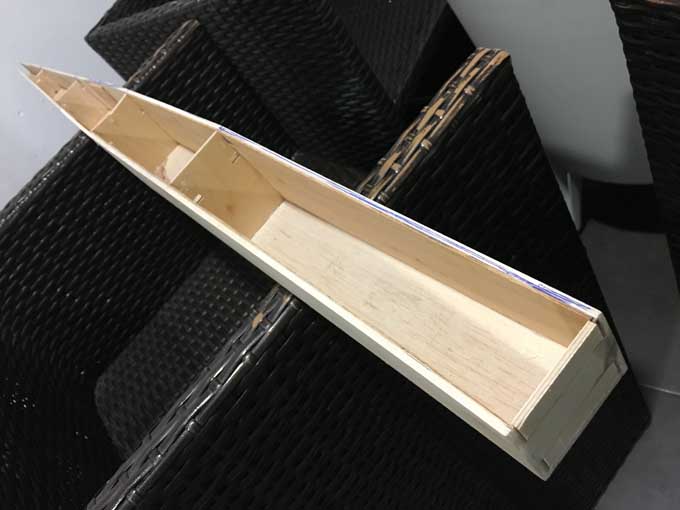

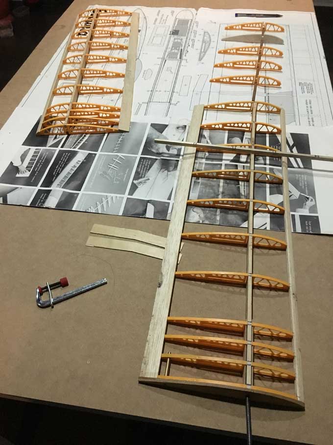

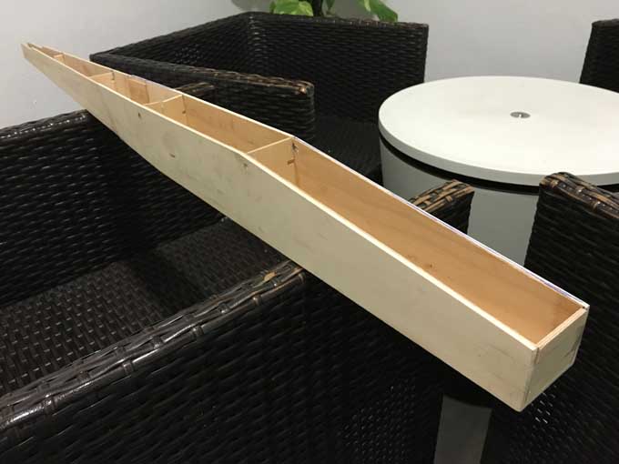

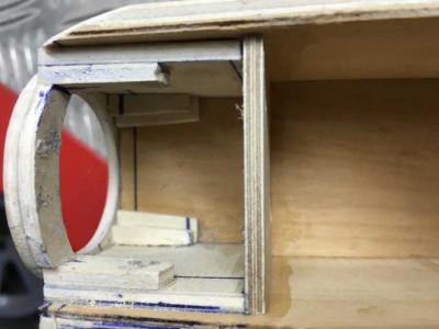

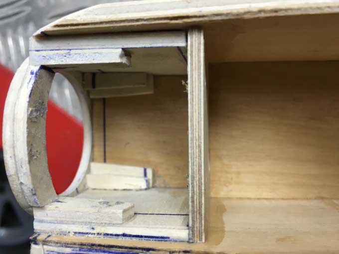

Buenas, voy lento pero estoy disfrutando mucho con el proyecto del escuela. Al empezar a montarlo me di cuenta de que me faltaba la mitad del fuselaje trasero, no lo sabia cuando llego a mi pero con balsa de 3mm fabrique las piezas que faltaban y bueno ya tengo el fuse casi listo...
Unas fotillos

me gustaria conseguir los planos del escuela pero el enlace de descarga no funciona. este fue mi primer velero y me gustaria volver a construirlo.en verdad es un xplorer 2m que costo en su tiempo 15.000pts pero a falta de panes............ gracias

Yo tengo el plano del escuela,si te interesa el problema es que pesa 25 megas.si lo quieres mandame tu email y te los mando.

Pues ya tengo el plano en papel. en la copisteria de mi pueblo me lo a hecho por 3,30€ :shock: tendre que pasarme mas amenudo jejeje. Me hace gracia el plano donde pone: bancada para servos mini. Jajajajaja. Son unos huecos de 4,5x2,5cm jejejeje. Mini dice. El receptor que trae dibujado parece el de mi antigua sanwa vanguard jejejeeje. Creo que a escepcion del motor y bateria el equipo de radio va a ser el mismo que en el 82. Gracias de nuevo

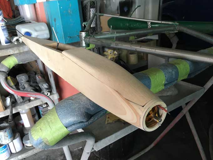

#1345842

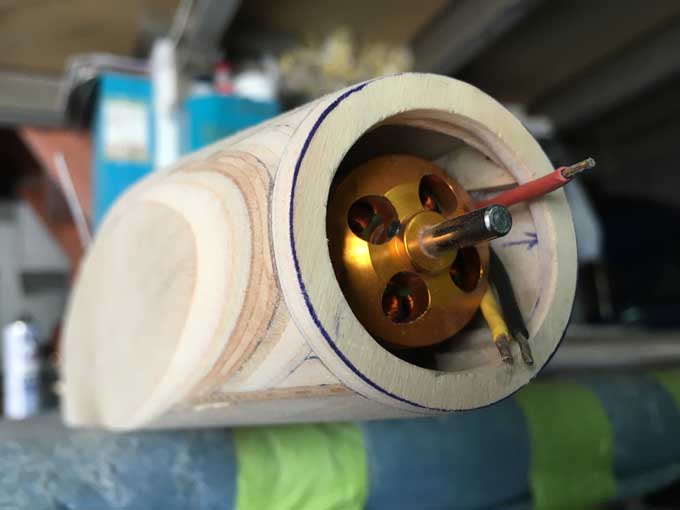

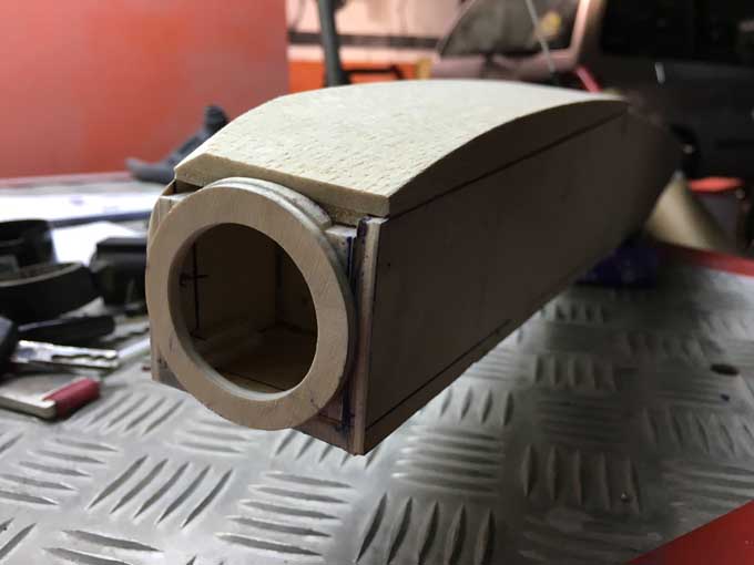

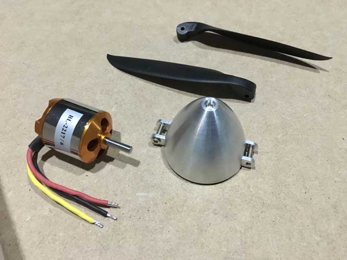

buenas a todos estoy liado poco a poco con los avances del escuela, ya tengo el motor cono y hélice plegable y siguiendo los pasos del compañero Flan nagan he montado el motor del mismo estilo que el de su escuela y bueno aquí os pongo unas fotillos, me queda la cola y las alas

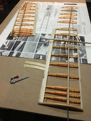

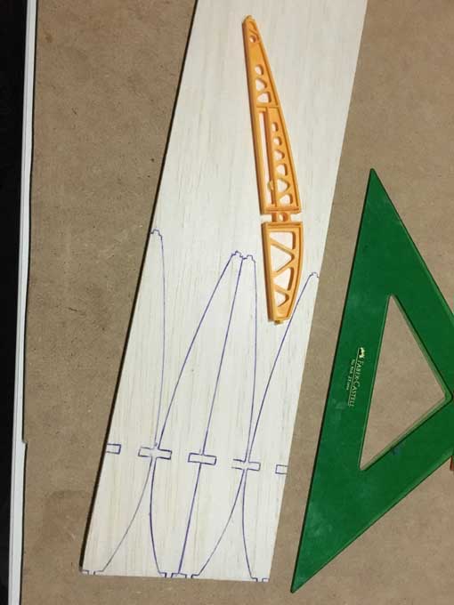

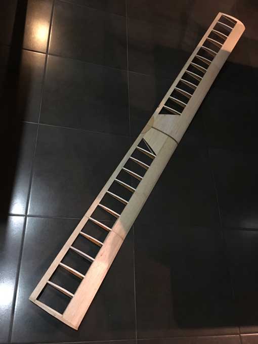

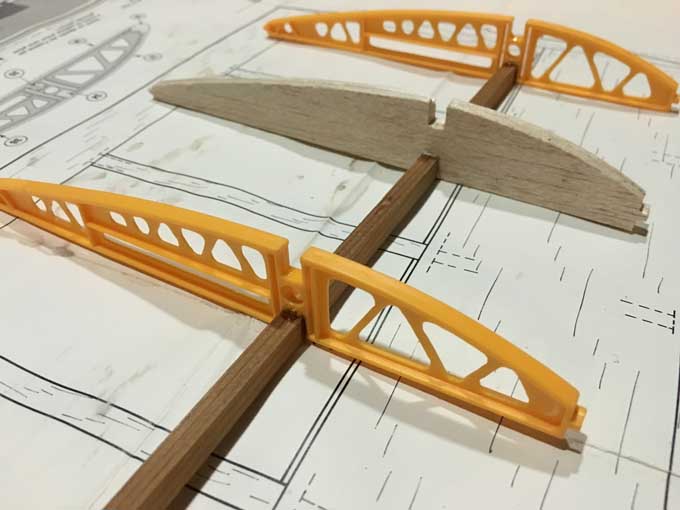

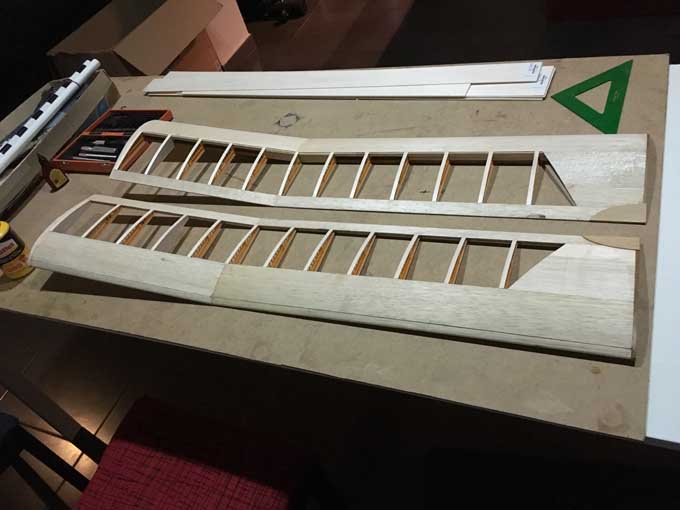

hola de nuevo os pongo algunos avances mas, me faltaban algunas piezas de las alas y las tuve que copiar en balsa, ya tengo las alas casi listas en cuanto las una a las dos las tendre que equilibrar ya que la balsa pesa menos que el plastico
Por fuende
#1350208
Si,pronto habra bautizo.haber quien pone la botella de champan. :D :D :D
El tema de la costilla de balsa si no tienes la otra semiala pon la simetrica tambien de balsa y arreglado.de todos modos quitando las tres primeras costillas donde aloja laballoneta podían se de contrachapado de 4-3-3 mm y el resto de balsa de 2mm.que con los largueros de pino,y los marginales mas el entelado queda de sobra.y ahorras unos gramos.luego en la panza yo le pondria una rueda a modo patin donde el centro de gravedad para los aterrizajes que no sea sobre la misma panza y de altura para liberar la helice del suelo

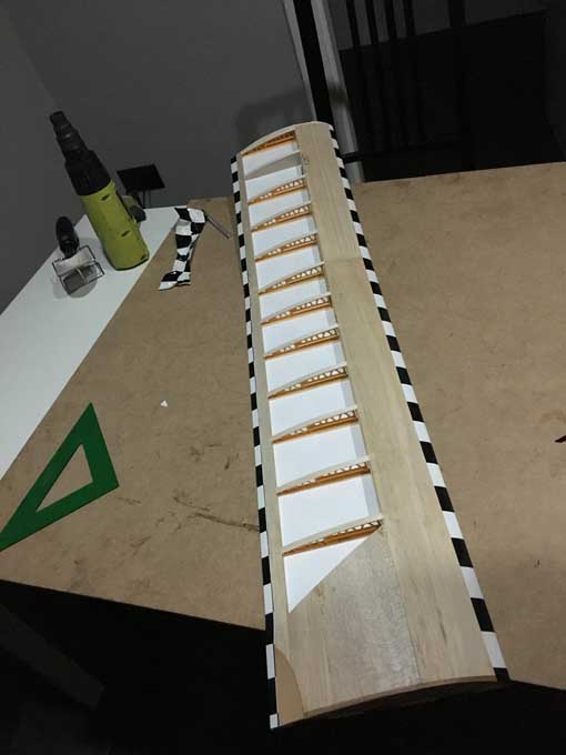

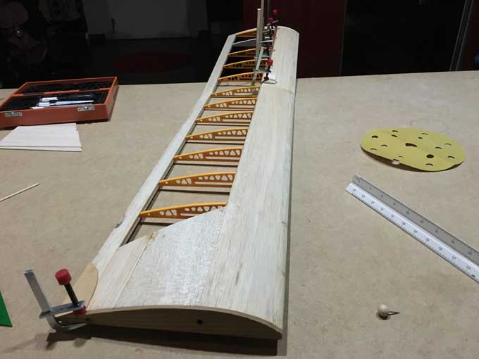

#1351720
Bueno esta semana me ha dado tiempo a terminar las alas, ya las tengo montadas y equilibradas, pesan las dos mas o menos lo mismo y se quedan balanceadas en el centro

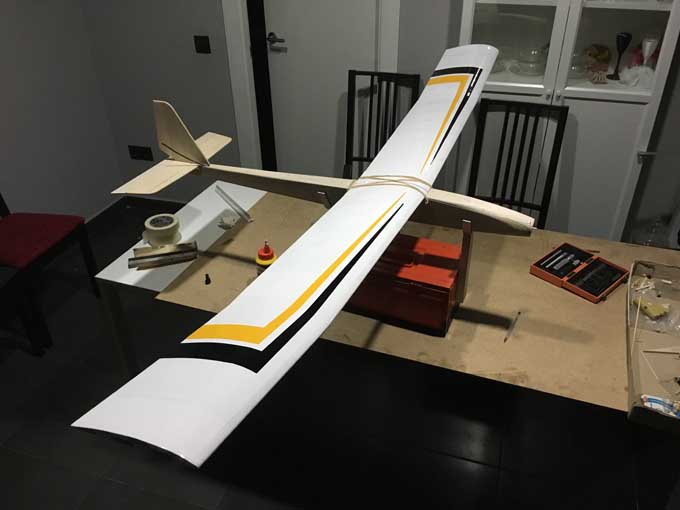

#1351721

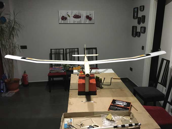

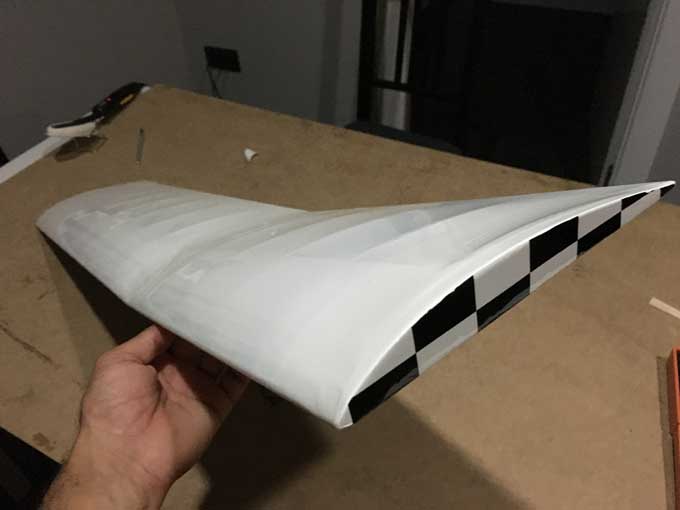

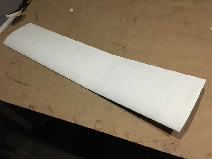

ya tengo una de ellas entelada, al bajo le he metido oracover de cuadros blanco y negro y arriba color blanco para poner los adhesivos de origen, es mi primer entelado a ver que os parece

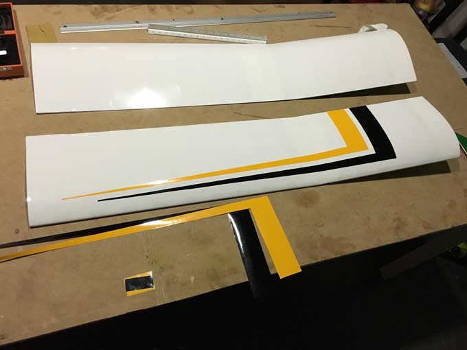

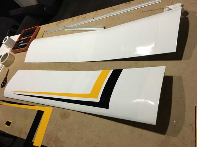

#1351827
Gracias Justino, ya veremos como va ese motor

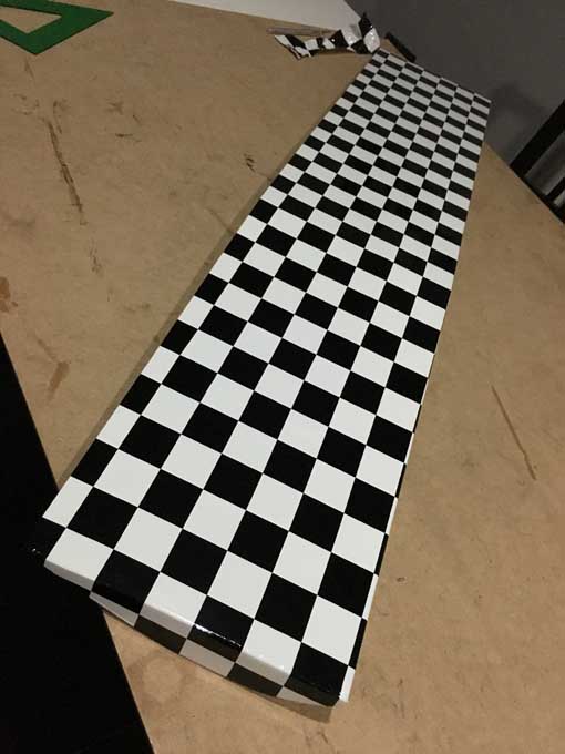

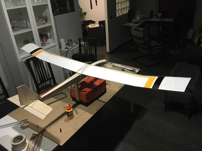

Bueno ya tengo entelado el otro ala, le he hecho con vinilo unos adhesivos imitando a los originales, la línea negra es en realidad azul, la cambie por negro para que valla bien con el oracover de cuadros que es blanco y negro, el fuselaje ira blanco y negro tambien y a falta de las pegatinas Modelhob y escuela, que van bajo esas líneas y que me las están haciendo en una empresa de pegatinas asi van quedando
