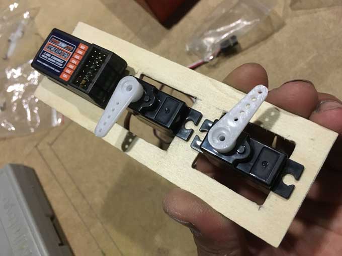

Por Manuel Gil Lozano
#1352073

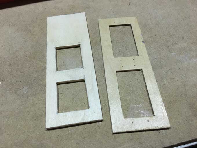

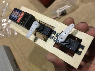

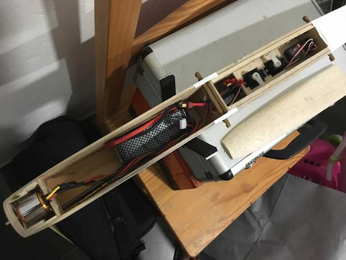

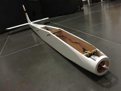

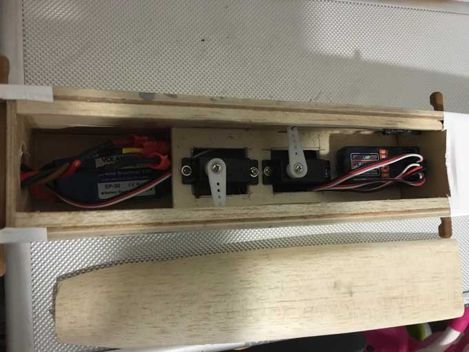

Bueno, otra modificación ha sido la bancada de los servos ya que la que traía era supuestamente para unos "miniservos" :roll:
La he hecho del mismo tamaño externo que la original y también en contrachapado, pero con los agujeros para los servos de 9g mas pequeños y juntos y de paso me deja sitio para poner el receptor

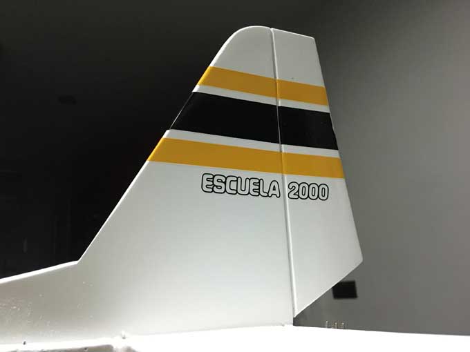

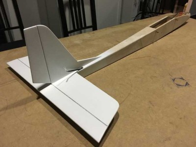

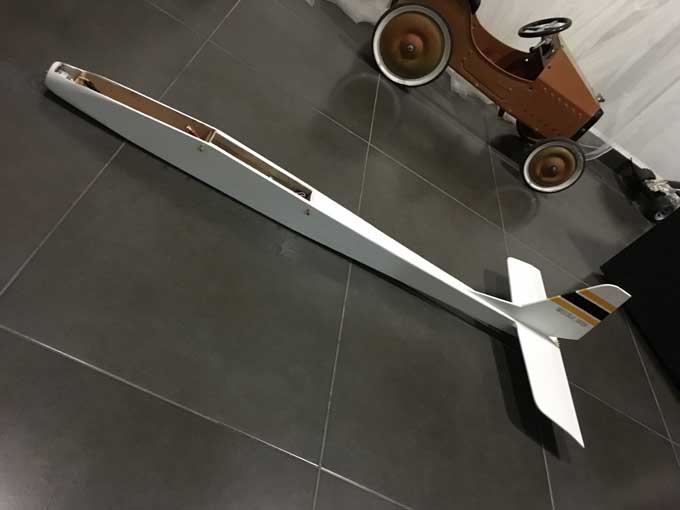

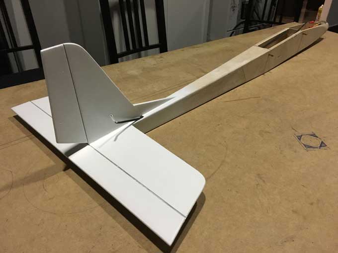

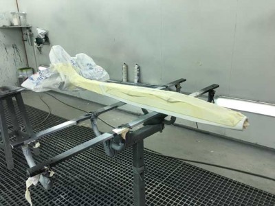

Siguiendo un poco a medias tu consejo voy a entelar el fuselaje pero dejando la cola fuera que ira pintada ya que esta montada y para mi seria mas difícil por ahora su entelado asi que decidi pintarla y bueno, asi es como va el trabajo ya pintada la cola y secando

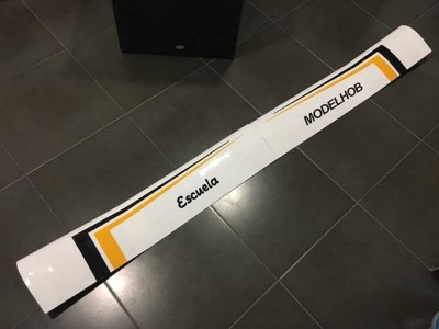

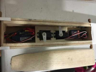

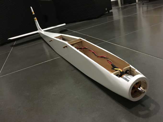

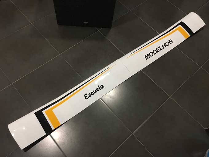

Gracias Fuende, la verdad es que aunque lento estoy disfrutando mucho de la construcción, ya tengo lista la parte eléctrica, servos, batería, variador y receptor ubicados con un buen equilibrio las alas ya acabadas con la decoración lo mas parecida posible

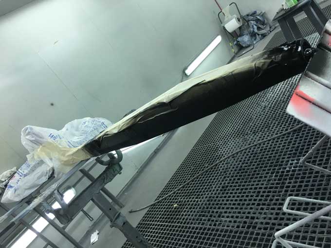

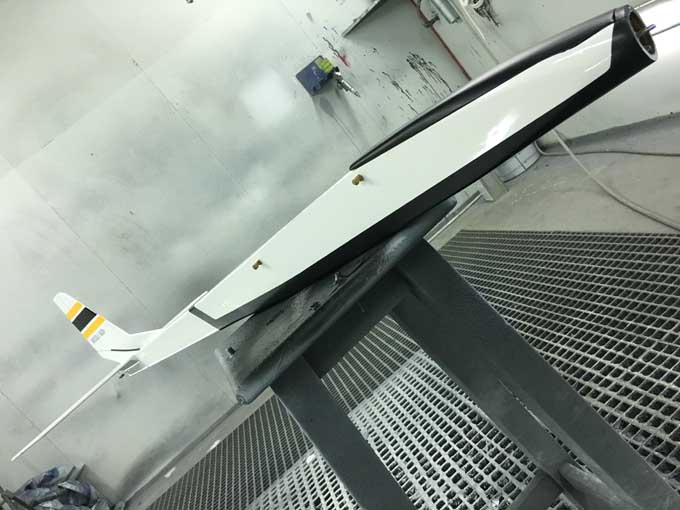

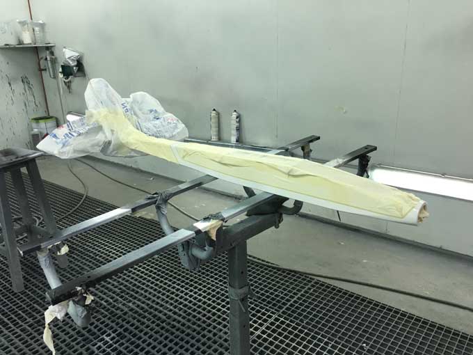

Hola... Mas cosillas terminadas, tengo el fuselaje entelado y he pintado la parte baja en negro, no se como aguantara la pintura aquí en este material, pero por si acaso le di primero una capa fina de promotor para plástico que ayuda a la pintura a agarrarse al plástico mejor, también le estoy poniendo los vinilos en la cola.

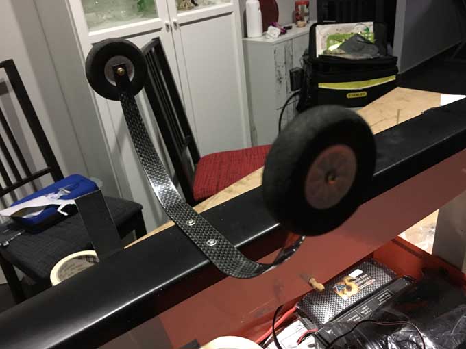

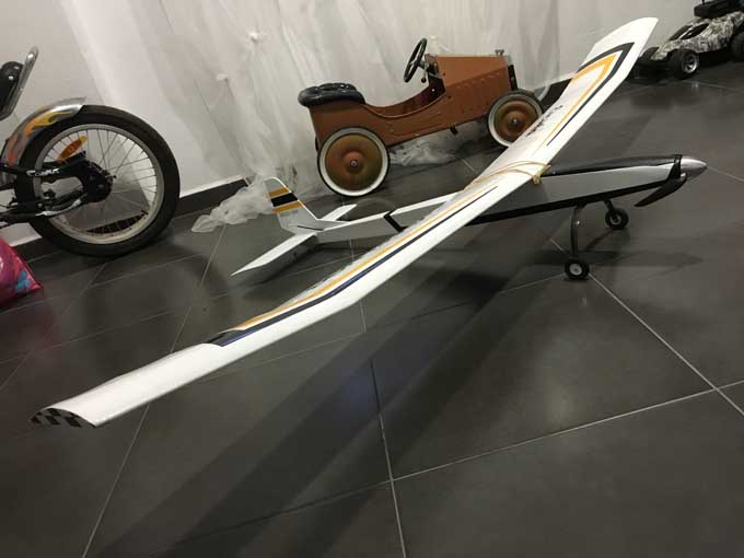

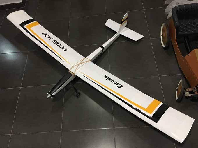

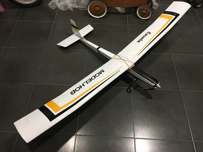

Ya esta el velero acabado, después de pensarlo mucho finalmente me he decidido por montar tren de aterrizaje, en la parte delantera un tren de carbono y en la cola un patin para no poner demasiado peso atrás y bueno a falta de un dia sin mucho viento para probarlo aquí os dejo unas fotillos del cacharro terminado. :D

Tiene una estampa formidable.muy bien acabado.ahora comprobar el centro de gravedad y el recorrido de las superficies y que sean suaves y sin flexiones.cuando lo vueles no des gas a tope deja que planee y gas poco a poco por si la incidencia del motor no es adecuada que te de tiempo a corregir.
Por TIO JUAN
#1353825
8) :D Felicidades, has hecho un trabajo estupendo, y la decoración igual que la que salía en la caja del kit, :P disfrutalo mucho... :wink:

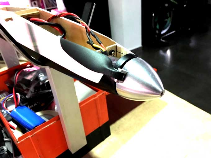

la incidencia del motor va bastante bien lleva 3,5 grados a la derecha y otros 3,5 hacia abajo con respecto a la línea del fuselaje, le noto que al acelerar tiende a levantar el morro pero levemente y pese a los nervios del primer vuelo y al miedo de aporrizarlo estoy mas que contento con la experiencia. Os dejo enlace al video del primer vuelo :wink:

Buen estreno,pero muy corto y muy rapido el vuelo.tienes que llevarlo mas relajado para disfrutar mas de su vuelo.si te tiende a subir el morro al acelerar intenta darle medio grado mas al motor hacia abajo.el camara muy valiente.

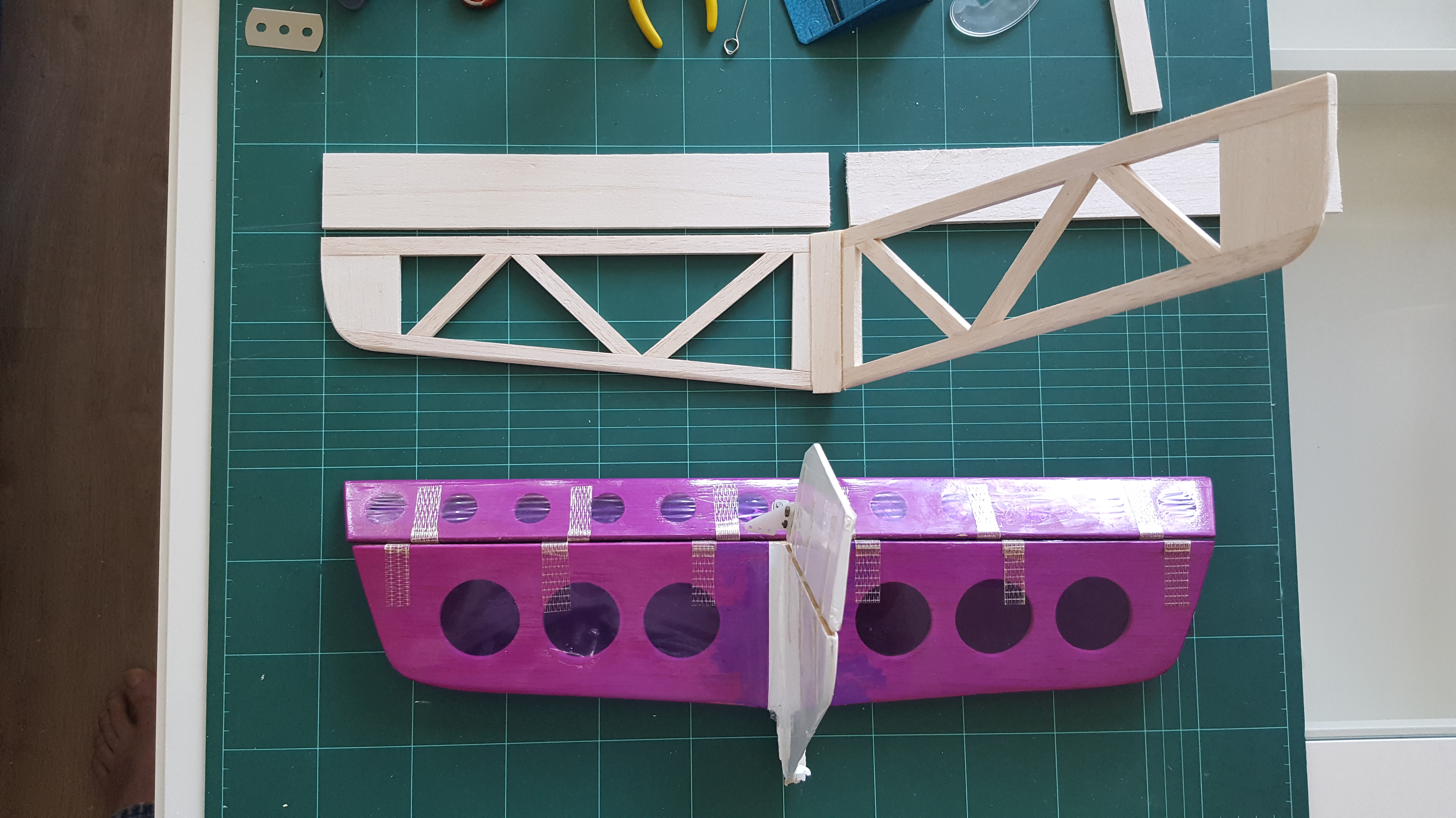

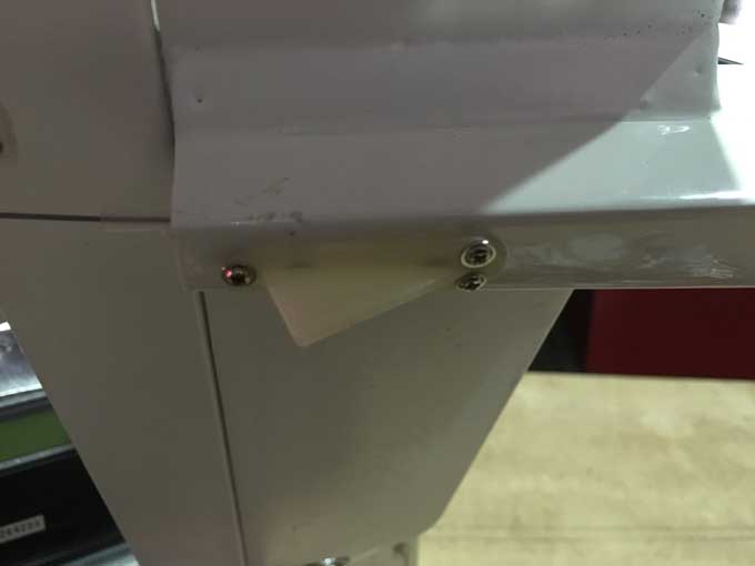

Mi Escuela cuando me ve se echa a temblar. Ahora me dio por cambiarle la cola a una tipo V. El cálculo , el diseño y la realización fácil y divertido. El resultado aceptable. Entra en los giros mucho más rápido pero me cuesta salir de ellos por la gran inercia que tiene este avión. Aqui van unas fotos. Un saludo
