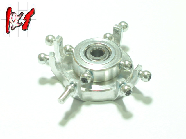

Cuando recibi el trex, por equivocacion me mandaron un plato ciclico ccpm, en el exterior tiene 6 rotulas, puedo montar y reemplazarlo por el original que viene con el treX??
Una de las rotulas veo que es mas alargada que las otras.

ke va, puedes usar el mismo plato cíclico, sólo le has de quitar la larga en caso de que toque en algún lado que lo dudo.
El zoom tb viene con plato para ccpm a falta de la rotula larga.

El T-Rex no lleva Todas las Bolas... Lo lleva o CCPM o Normal...

El plato CCPM del Trex V2 lleva abajo 3 bolas y el antigiro y arriba del plato 4 bolas y en el CCPM del Trex XL lleva abajo 2 bolas y una con el antigiro y arriba del plato 4 bolas .Si tienes la suerte que te han enviado uno de estos platos por el Normal ;aprovecha y conviertelo en CCPM ( es muy facil la conversion,lo tienes por internet en rundryder ) mejora mucho con el cambio.

Es igual que esta de la foto.

No pasa nada, ése Cíclico, como te ha dicho Albert és CCPM y SR-1 a la Vez...

que va, lo puedes montar como te apetezca, en modo normal o CCPM sin problemas, te irá bien de las dos formas!!!

Ademas el plato que tienes me parece que es para CCPM a 90g. y a 120g.,y tambien cambiando el antigiro por una bola ya lo tienes para heli 1 ,este plato debe de ser el mas caro puesto que vale para casi todos los sistemas de mecanica que pongas .
