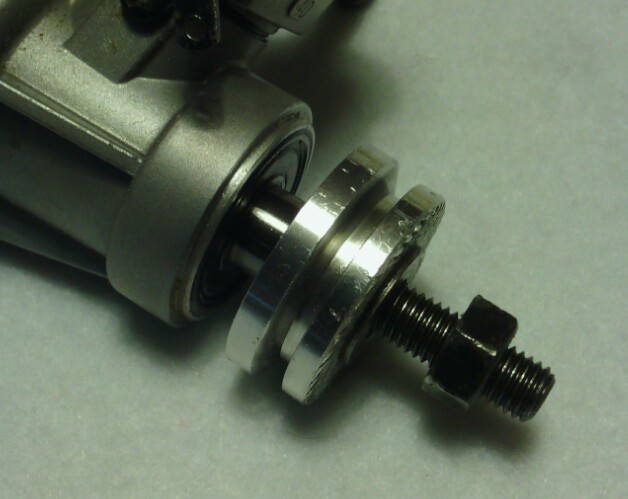

Muy buenas a todos:
Después de unos años de inacción retomo el hobby. Y tengo un motor OS que he desmontado para ver el estado de los rodamientos y limpiarlo a fondo. El problema ha venido a la hora de montarlo. El plato de hélice no hay forma de que encaje en el cigüeñal. Y como mucho he conseguido que encaje hasta la mitad. Tal cual muestro en el archivo adjunto.
He probado con dilatar al horno el plato d hélice y meter el motor en el congelador pero no he tenido éxito. Así que tiro de vuestra experiencia a ver si alguien me puede echar un cable.

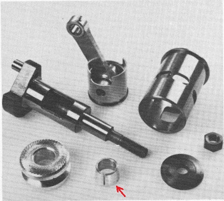

Es como te comenta Manuel, tienes que sacar ese cono, que supongo que por lo antiguo del motor será como de color bronce, aunque puede ser de aluminio o acero. El cono tiene que salir por la parte posterior, así que tienes que empujarlo desde la parte donde va colocada la hélice. Procura no golpearlo con nada metálico para no rallarlo, no debería darte problemas ya que al no estar "en carga" se debe caer prácticamente solo.
En la imagen se ve el casquillo indicado con la flechita.
Luego la manera de colocarlo es fácil, metes el casquillo cónico en el eje hasta que se de con el rodamiento, pones el plato portahelices, colocas una hélice y aprietas el conjunto y ya no se sale.
