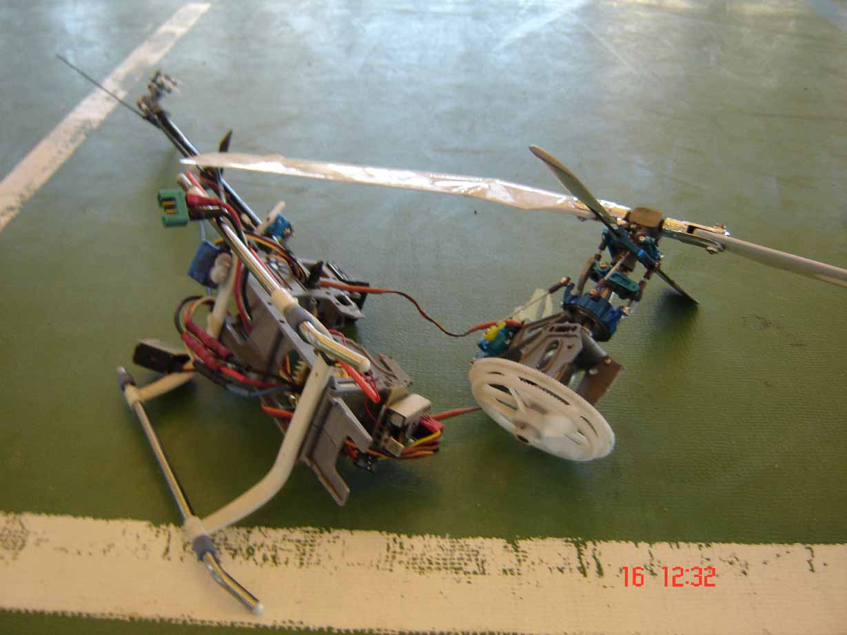

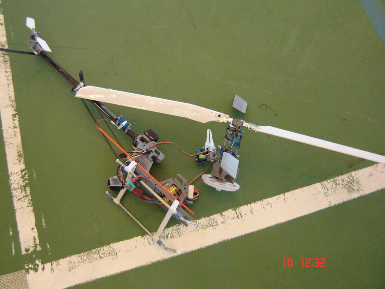

Así quedó mi T-Rex éste Fin de Semana, el Sábado... Pobrcito, quedó hecho Papilla...
Éso és lo que pasa cuando el Phoenix :twisted: te corta el Motor en Traslación :evil: :evil: :evil: ...

Juas, juas... Qué Mala Pinta que hacía...
Y mi cara no tiene Desperdicio, Jajajajajaj, Qué Feo Quedé...
Ahí se ve Mejor Todo el Equipo...
