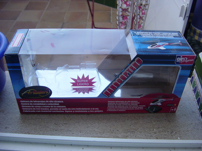

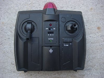

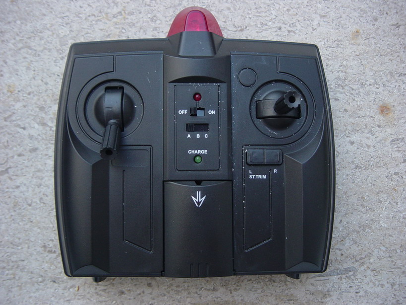

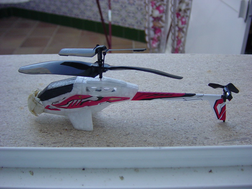

El mio es el auténtico y lo digo por lo siguiente: tarda unos 20 minutitos en cargar y me dura lo menos 7 u 8 minutos en vuelo y eso que utilizo en la emisora pilas recargables (1'2 voltios por elemento en vez de los 1'5 de las normales o alcalinas). Voy a intentar añadir fotos del mio, emisora y caja para que sirvan para diferenciar con imitaciones. Observaciones de las fotos: en la punta tuve que poner bastante cinta carrocera para compensar con peso el avance (lo cambiaré por una chincheta) y perdonar que tenga la emisora tan sucia :oops: .

La foto de la emisora.

Y por último la de la caja.
