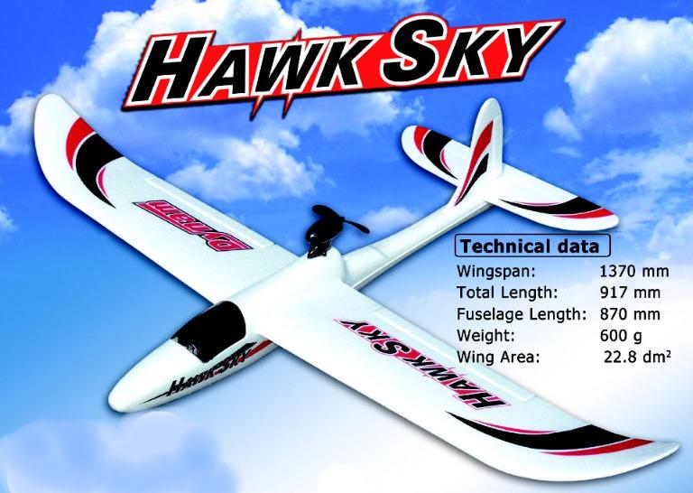

Y el avion es un hawk sky

El avión, yo tengo el mismo y es capaz de volar con muchísimo peso. Para provarlo lo he volado con una batería de 3S 2650 mA 30C y otra de lastre de 3S 2200mA 20C y vuela perfectamente. Yo vuelo con la batería de 2200 mas otra 3S 1000mA 20C para video, emisor de video, camara y pan tilt. y vuelo unos 20 minutos.

Hola yomismo, el hawk sky del que hablais es el de la foto?, Es que si es el de la foto me parece que con todo el peso que dices que le has metido solo de baterias no pongo en duda que vuele bien, pero entre baterias y equipo rc y de fpv ese avion iria muy sobrecargado, por eso queria que me confirmaras que es el mismo avion. Que peso total en vuelo te da?
