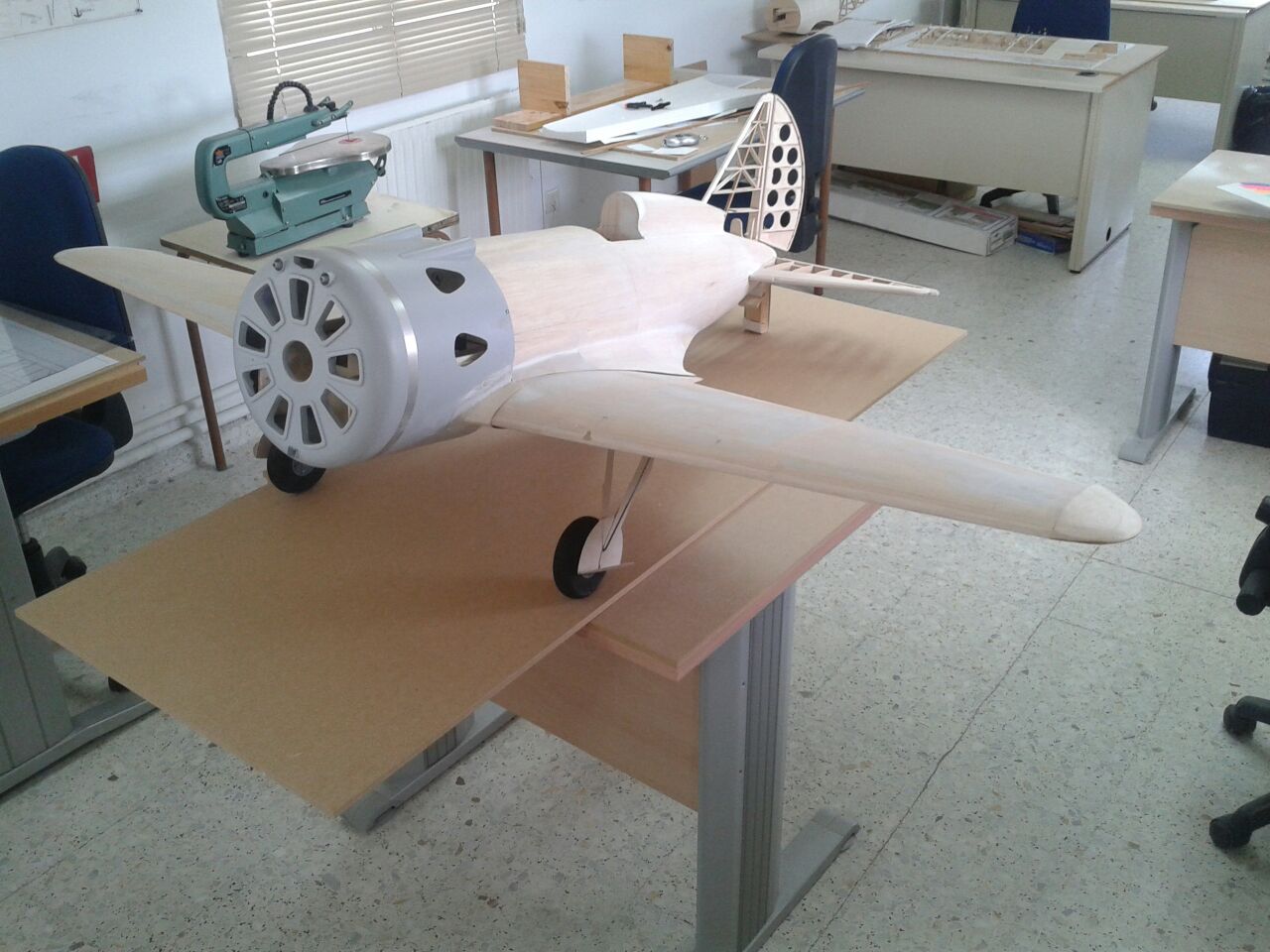

bueno,pues tenemos pocos avances,las obligaciones...
la semana entrante le daremos bien,quiero tenerlo visible,pintado y demas
para el 21 junio,aunque no lo volare supongo que faltaran cosas,
saludos a todos

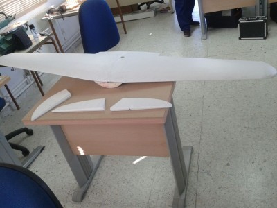

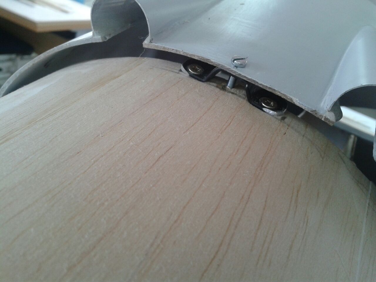

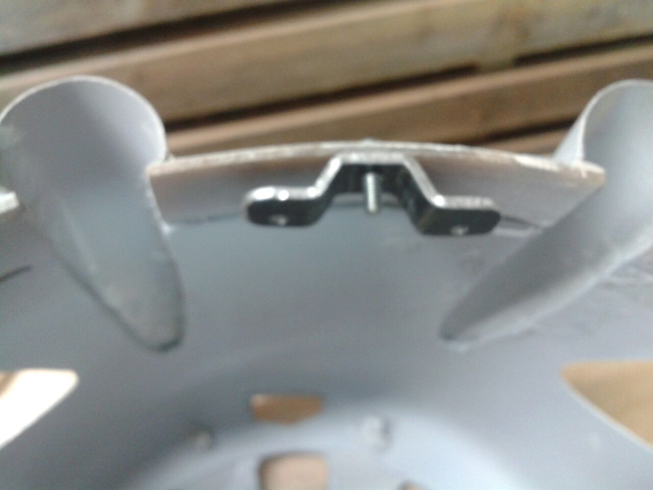

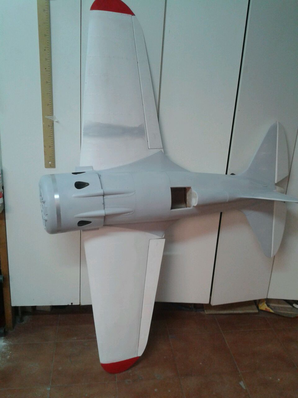

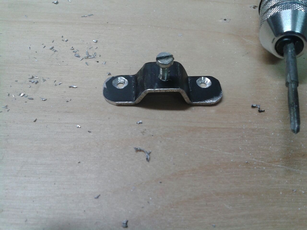

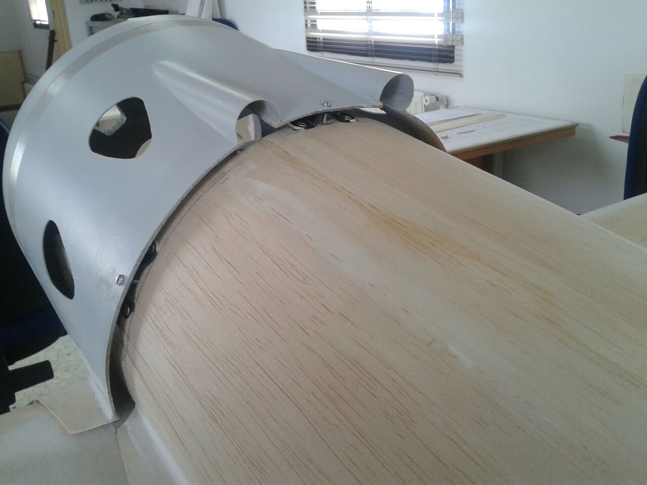

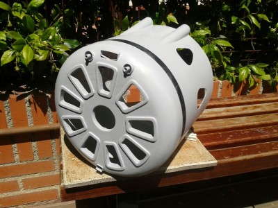

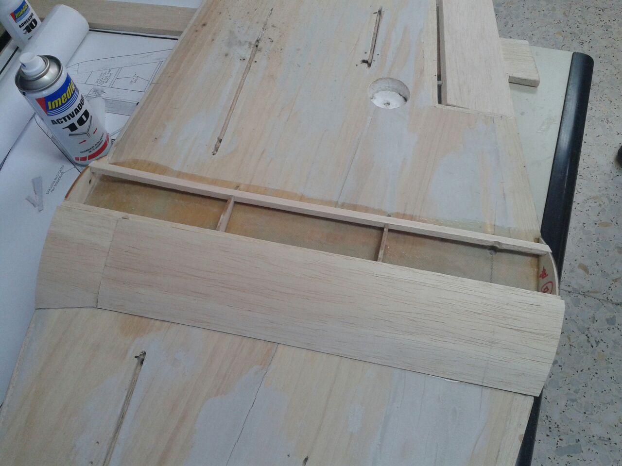

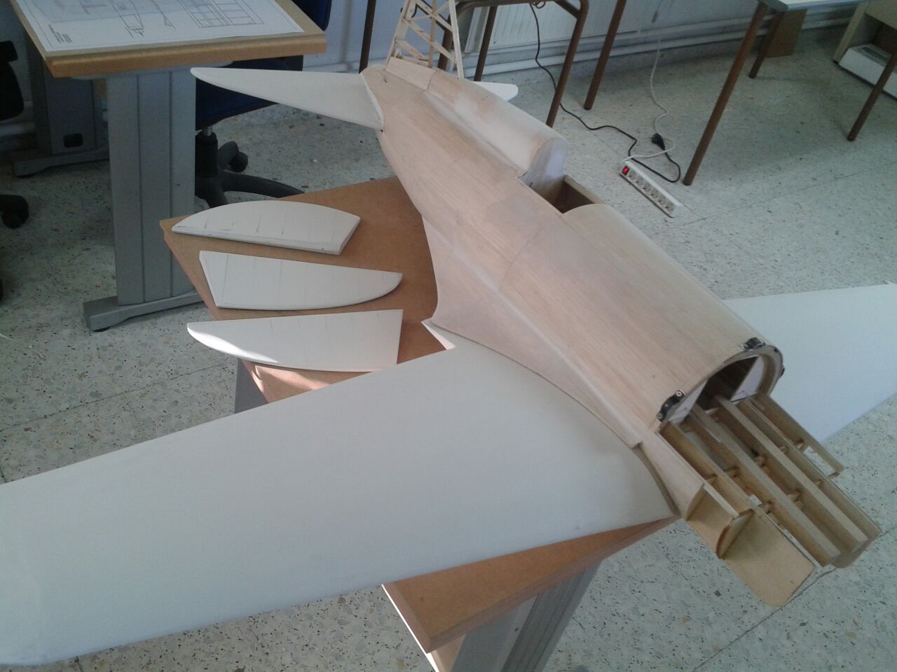

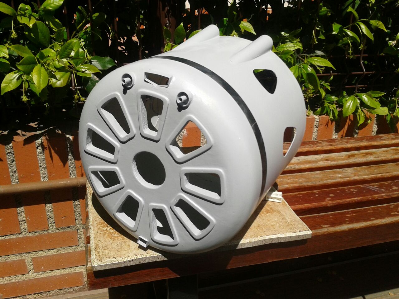

estos son unos puentes en aluminio,para fijar la carena al fuse,como esta va separada 8mm a todo alrededor,
asi quedaria,faltaria fijarla al fuse,con 2 tornillos,rosca madera

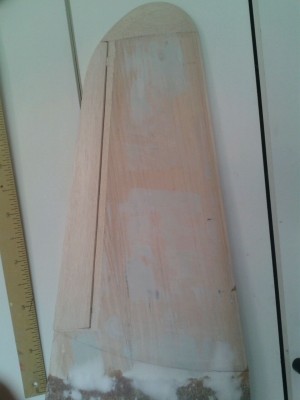

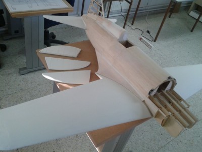

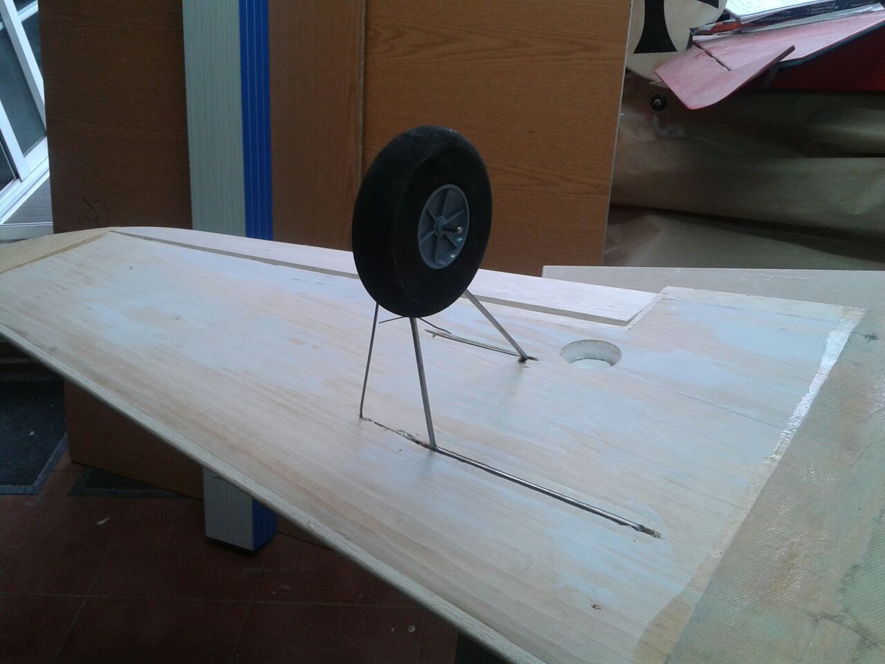

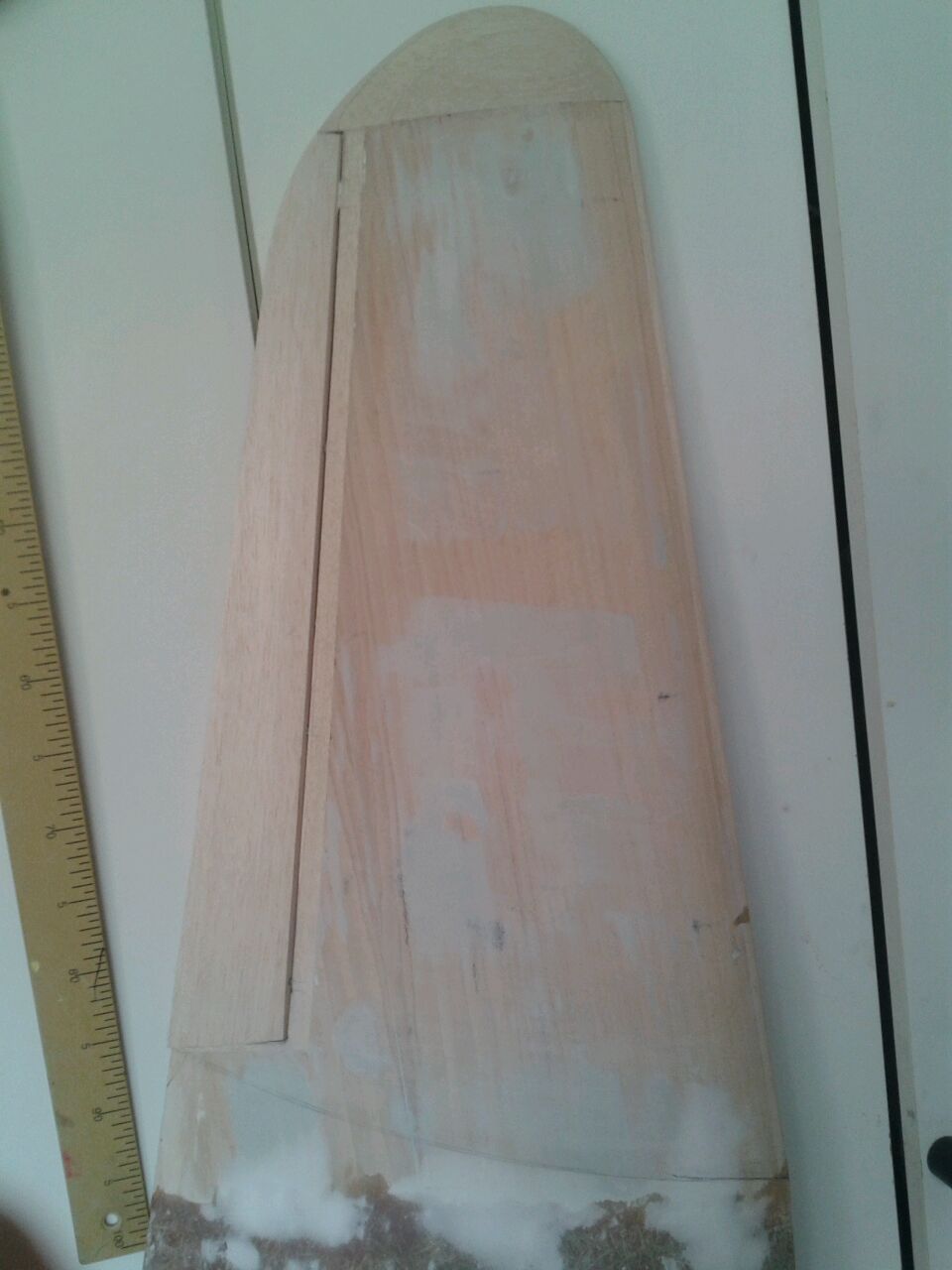

pues ya tenemos alerones,son balsa maciza,de las blanditas falta calar para aligerar
ala completa con bisagras,tambien las tengo puestas,en profundidad y deriva

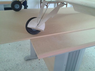

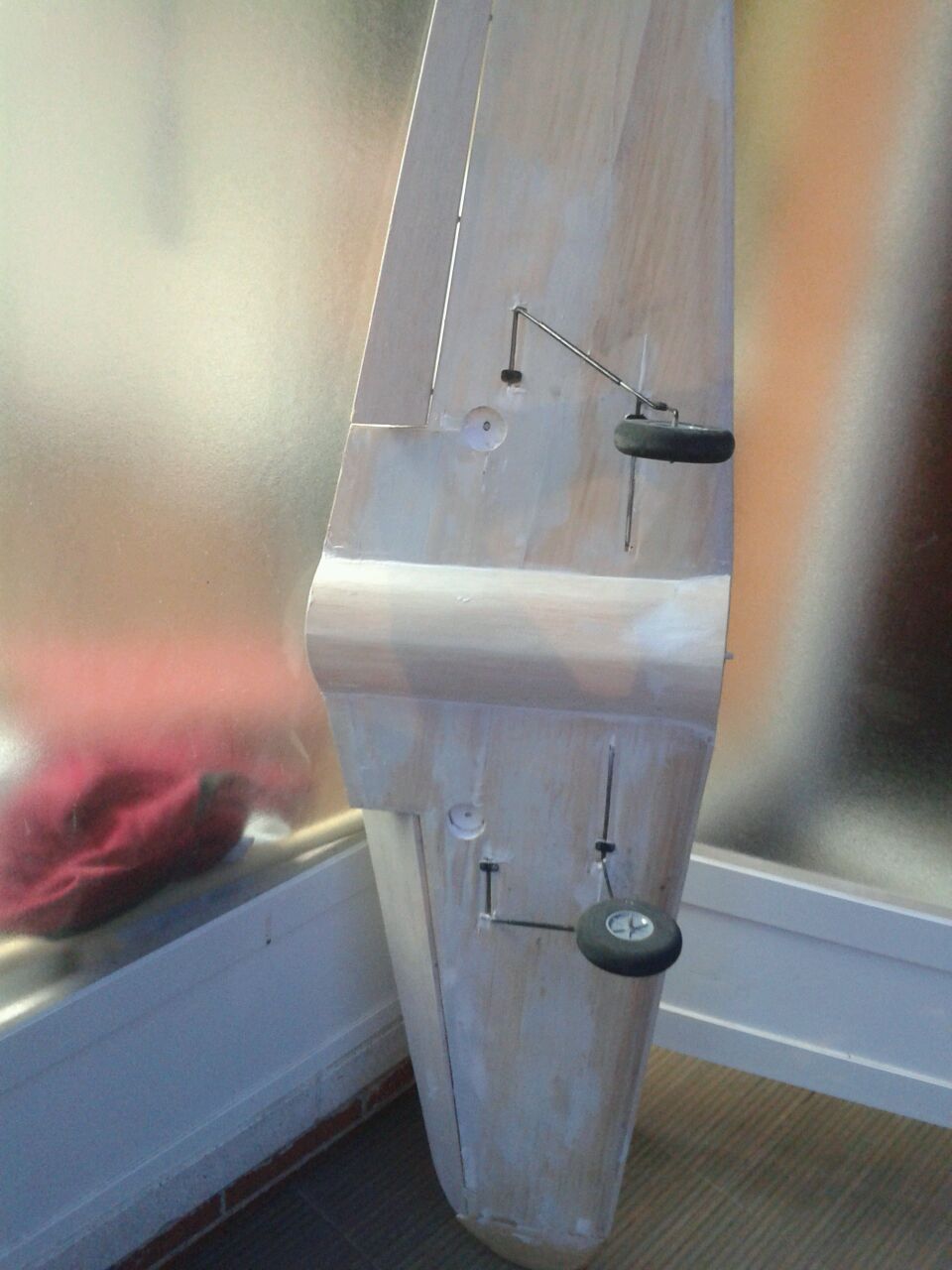

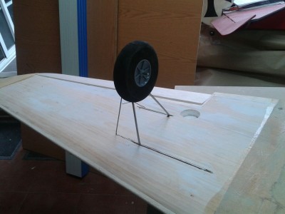

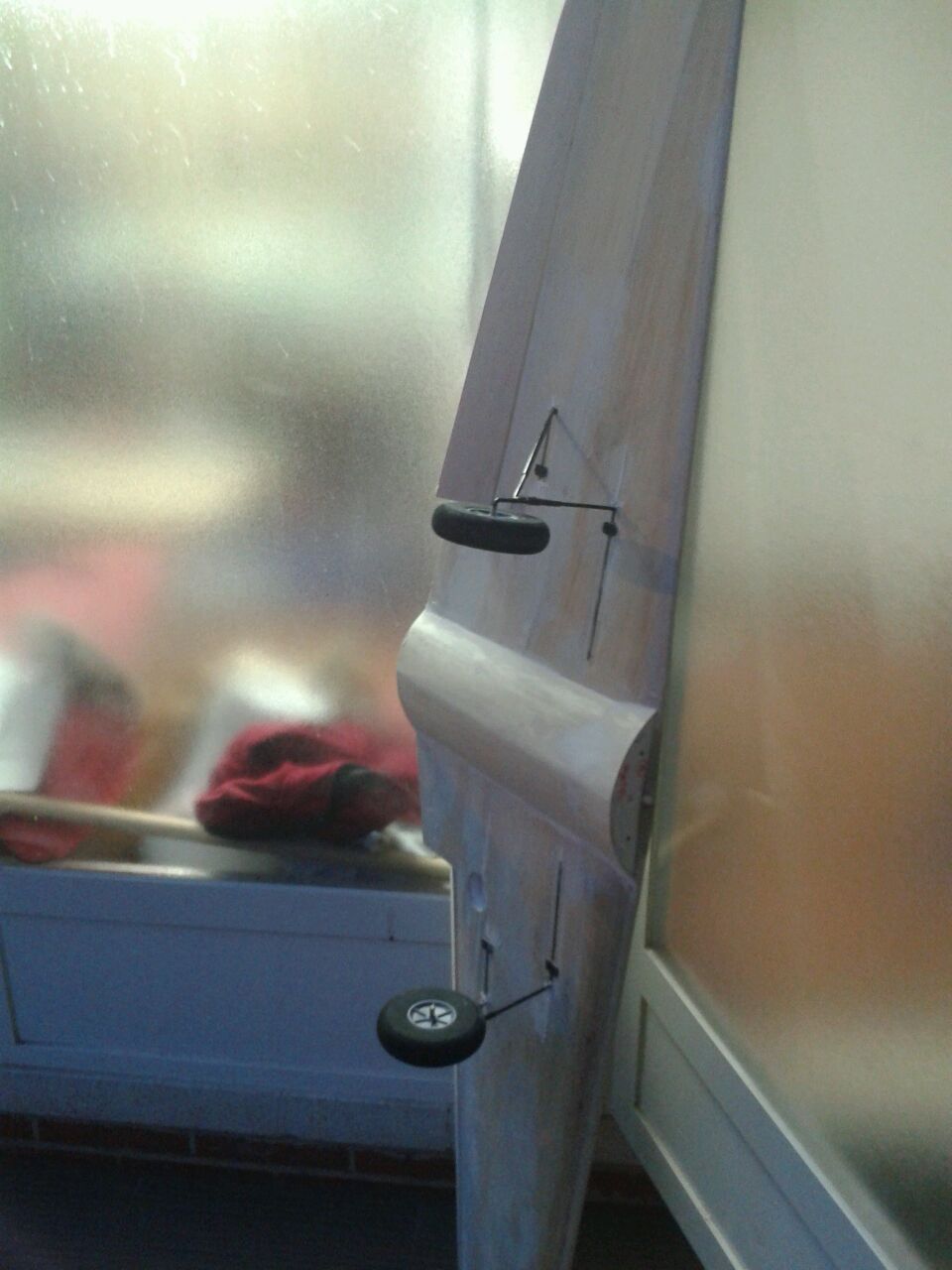

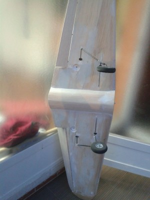

bueno y el tren,a falta de las compuertas,disimuladas claro,

Pues menos mal que tenemos obligaciones..........!! como le das caña al asunto! O seras que eres constante. Yo en cambio estoy parado un mes y luego en un finde me construyo medio avion
Los 8mm vienen bien para la ventilacion del motor. Tendras que habrir hueco en el frontal. El tren le veo demasiado 'finustico', aunque sean tres varillas.
Sds
Por VOLVO
#1314642
MiguelCL escribió:Pues menos mal que tenemos obligaciones..........!! como le das caña al asunto! O seras que eres constante. Yo en cambio estoy parado un mes y luego en un finde me construyo medio avion
Sds
hola miguel,pues si constante mas o menos.
la ventilacion frontal es enorme,con los agujeros que tiene.

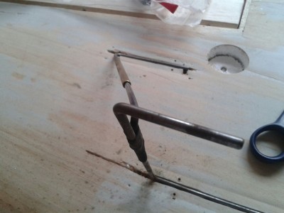

el tren si da esa sensacion, pero le daremos confianza al plano,es cuerda de piano de 4 mm
de todas formas quiero ver como se comporta y no creo que mi mosca se quede sin tren retactil
mira si tiene ventilacion

Jorge Medina escribió:Estos eran los trenes que te recomiendo:
http://www.wingspanretracts.com/Mains
O estos mas económicos.
http://www.hobbyking.com/hobbyking/stor ... _1pc_.html
http://www.hobbyking.com/hobbyking/stor ... m_Pin.html
Y estos son los que tengo yo en el Yak.
http://www.hobbyking.com/hobbyking/stor ... class.html
A seguir dandole duro!
hola jorge,gracias por los enlaces
ese de hk de 140gr esta muy bien,y de precio tambien,hasta 6kg ,ya tengo pesado el avion y estoy sorprendido,3,200 kg con lo k me falta me ire
a 4,500 o 4600 acabado,asi que el tren de 6 kg ira de fabula.

hola,esto parece que pinta bien,me veo pintando en 2 semanas
sino hay problemas,quedan muchos remates que espero liquidar este finde
y al proximo a entelar,el peso al final un exito,me voy del plano como 200gr
esto me hace pensar, en el saito,como siempre vamos por delante,ya estamos
pensando donde estrenar,lo mas seguro que en nuestro campo no.

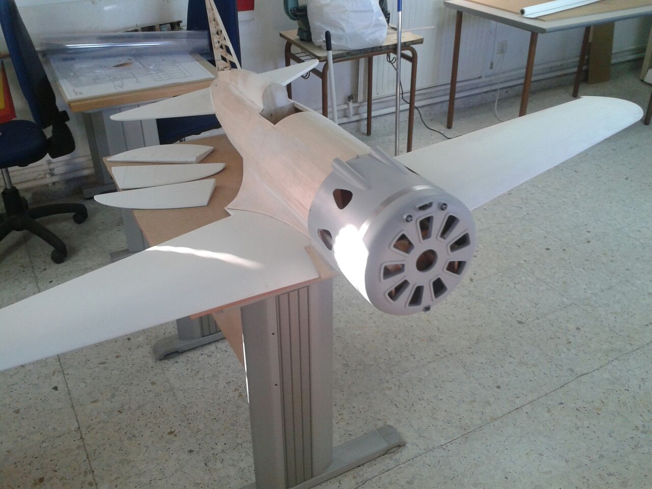

aqui pongo unas fotos.

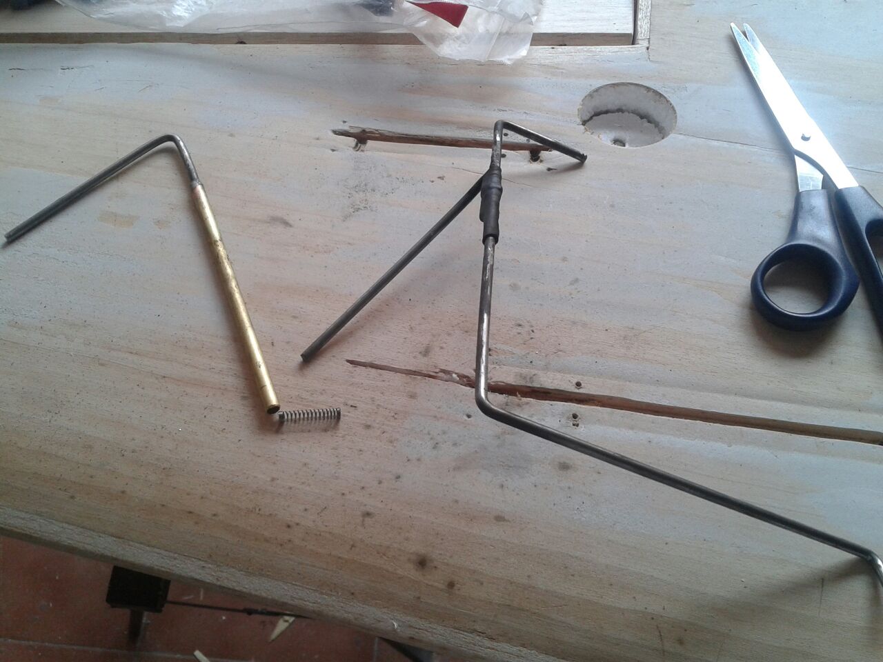

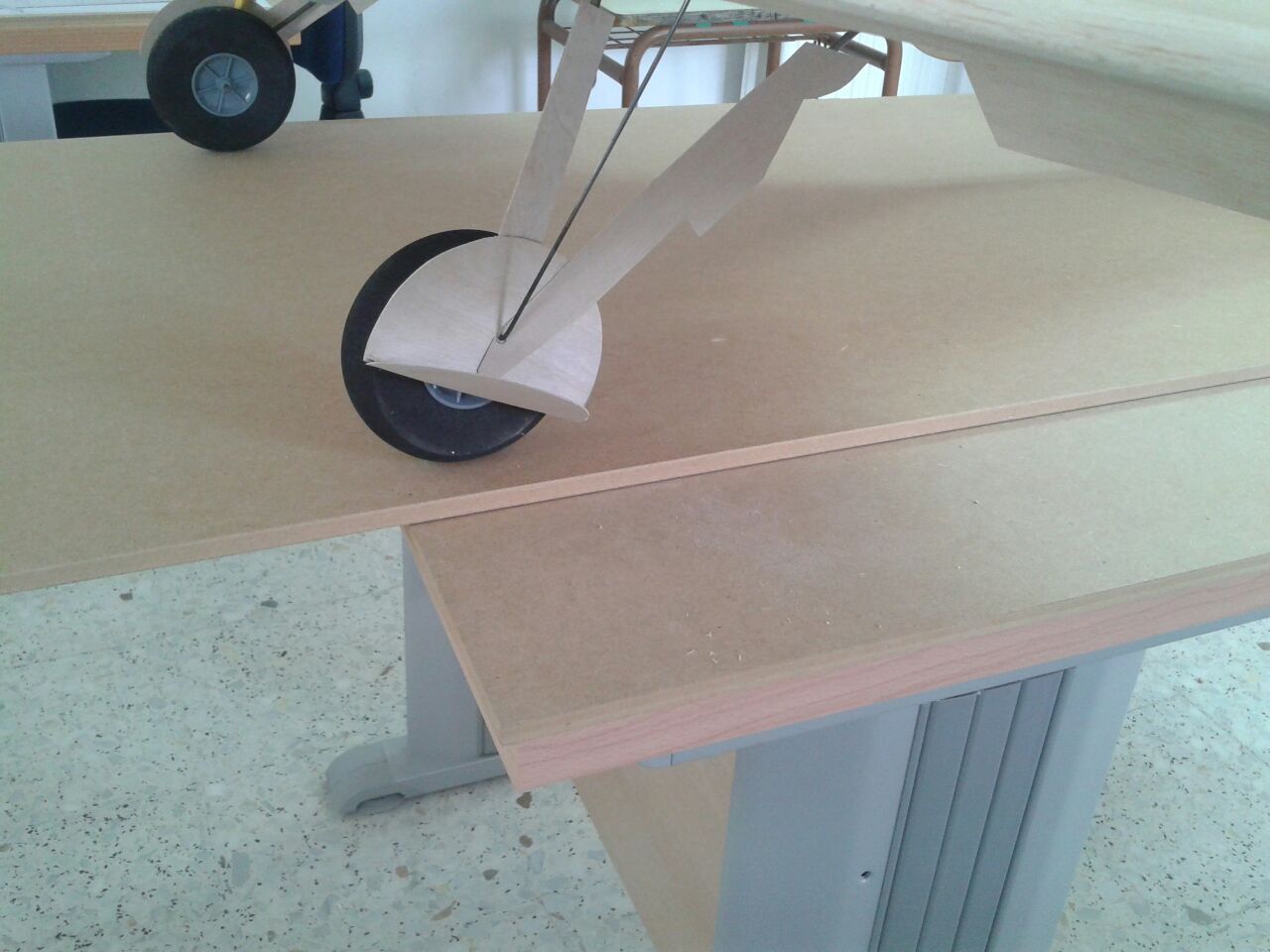

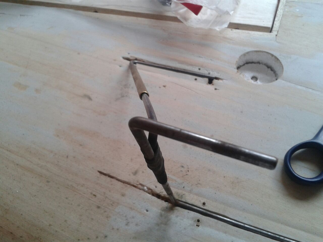

no me convecia mucho,y lo modifique,ademas le solde un tubo de laton,le meti unos muelles y tiene suspension

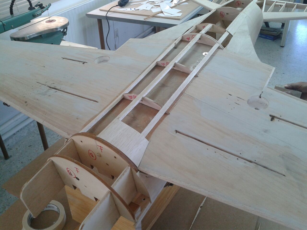

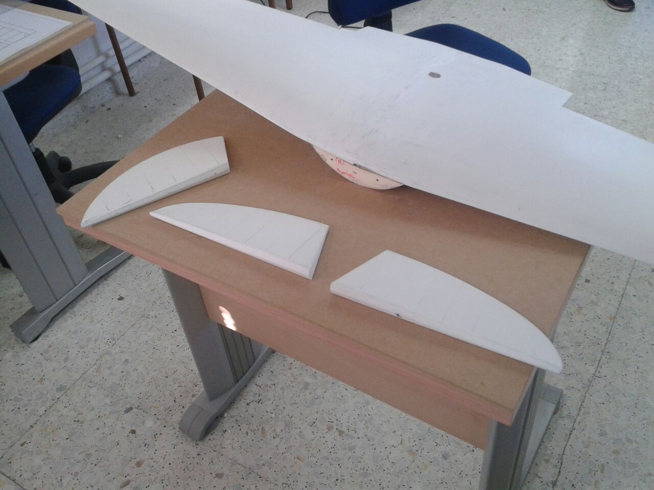

comenzamos con la panza,mas plantillas y dale que te pego
se an preparado unas cuadernas con sus largueros
asi queda el tren,a falta de las compuertas

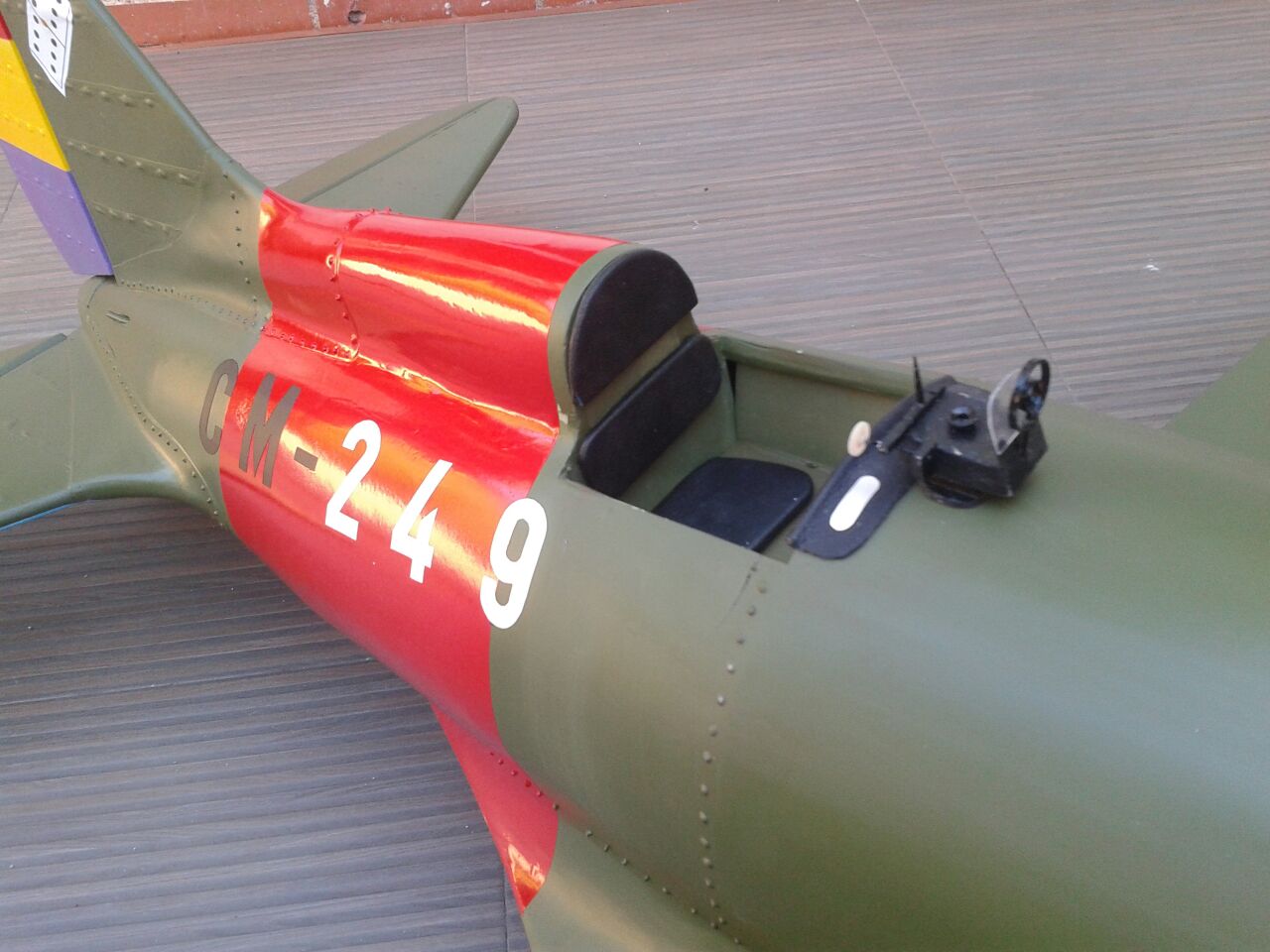

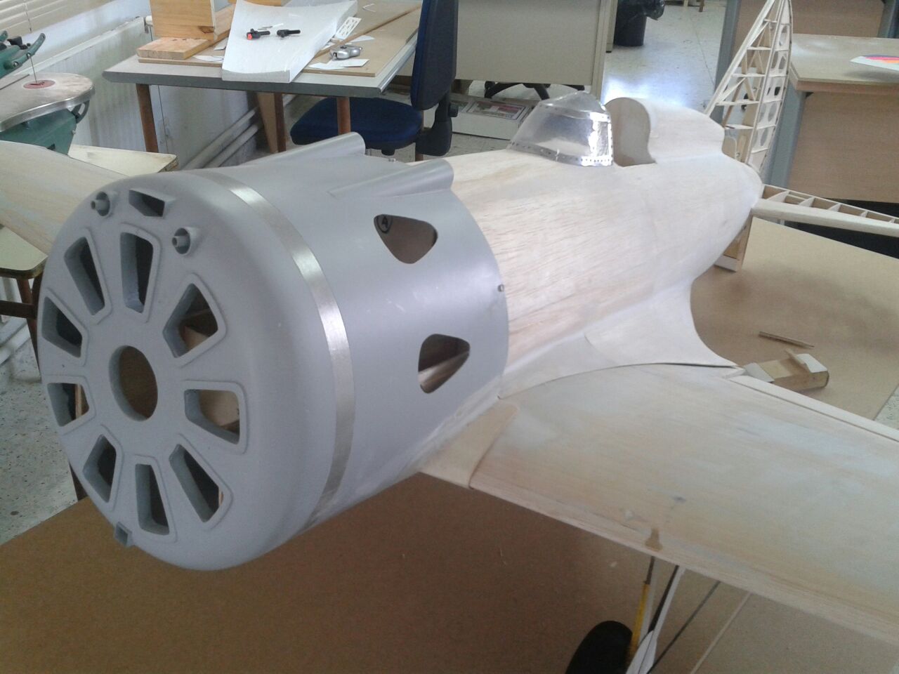

probamos,una cabina,
como el de verdad la carena separada,del fuse
las tapas del tren,ya parece otra cosa

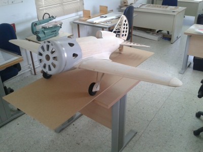

falta poco para empezar a forrar,ya esta todo menos motor y electronica

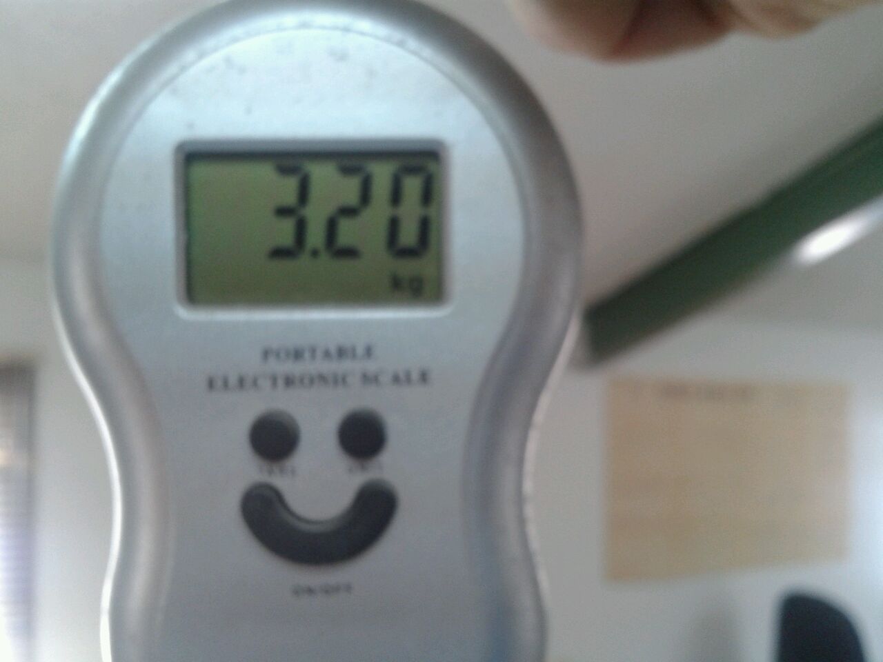

esto es real,pesado tal y como esta en la foto de atras,con sus servos,motor,pilas y forado,me ire a 4500gr o 4600 un exito

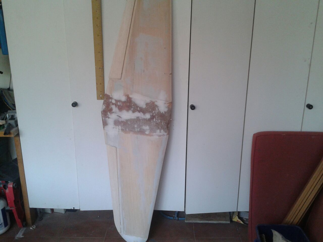

hoy antes de seguir,monte el avion con los servos,pilas,deposito,el saito todo lo necesario y dentro de la carena como
marca el plano,peso que me da todo sin forro,4400 miro el cg segun plano y pide lastrar en cola 300 gr,
conclusion:forrado +el patin orientable y retraso los servos al cg y lo dejo clavado,y no me paso de 4700kg
una pluma.

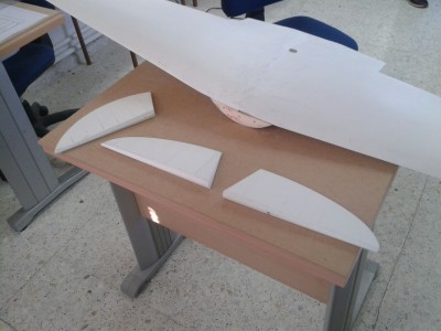

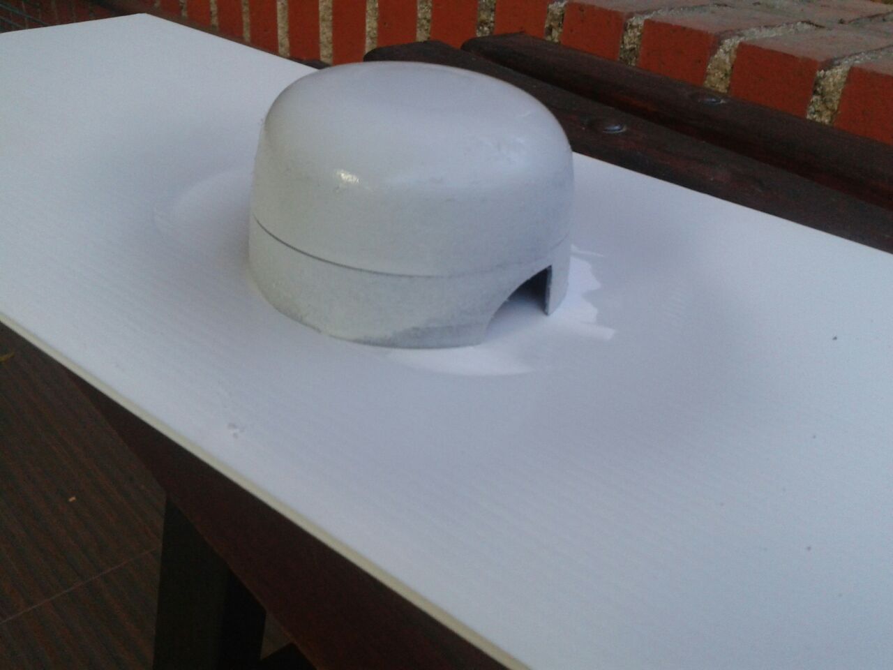

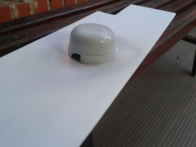

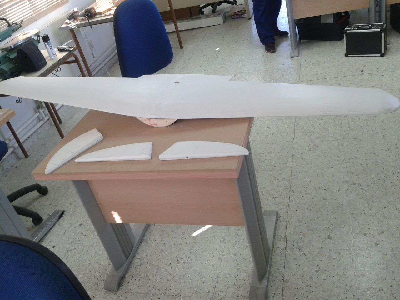

#1316919
hola,a todos estamos un poco relentizados,los planes no me an cuadrado como pensaba

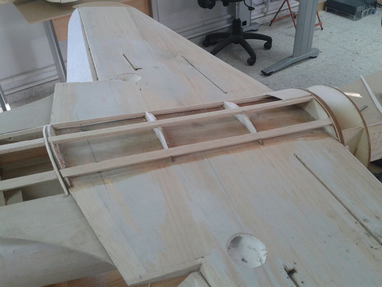

pero hay estamos,ya tengo servos en las alas,bancada para el motor y una buena parte
forrada con solartex y queda muy bien,

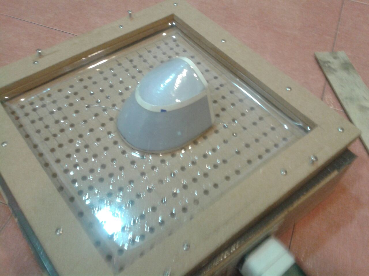

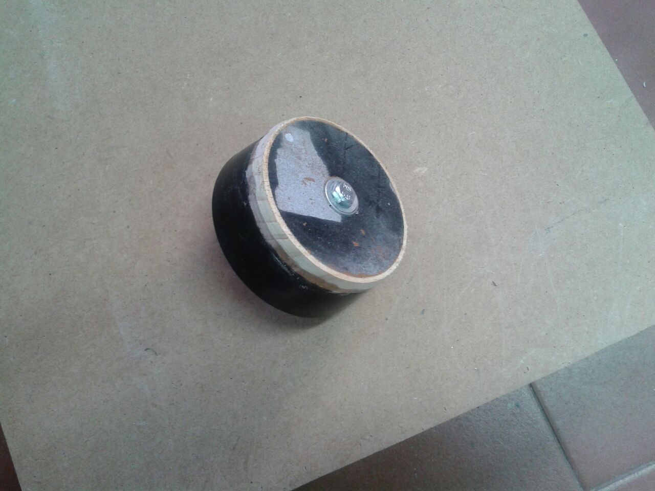

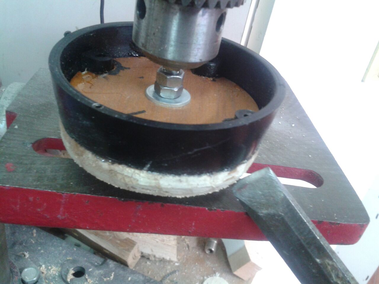

estoy fabricando un cono
imprimado para lijar y pintar

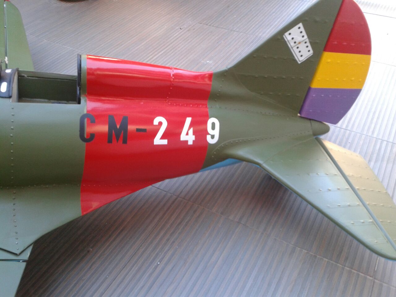

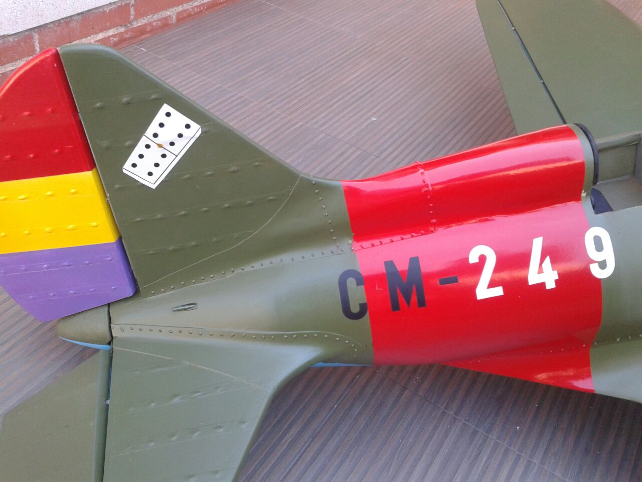

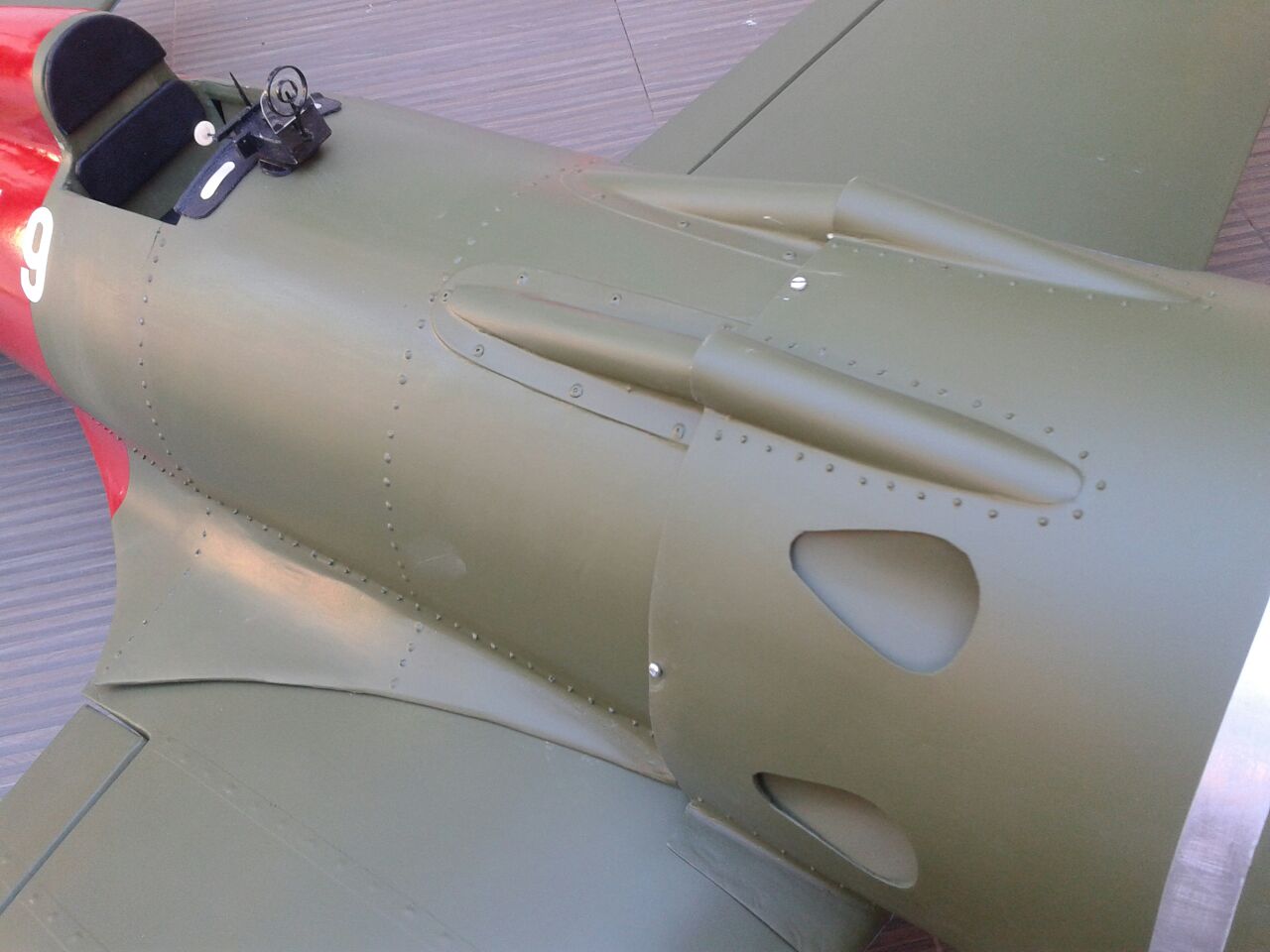

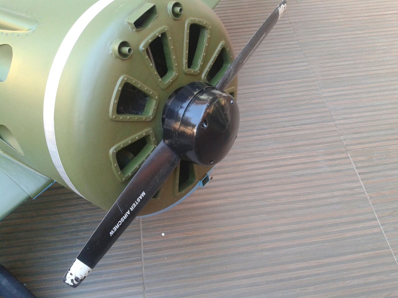

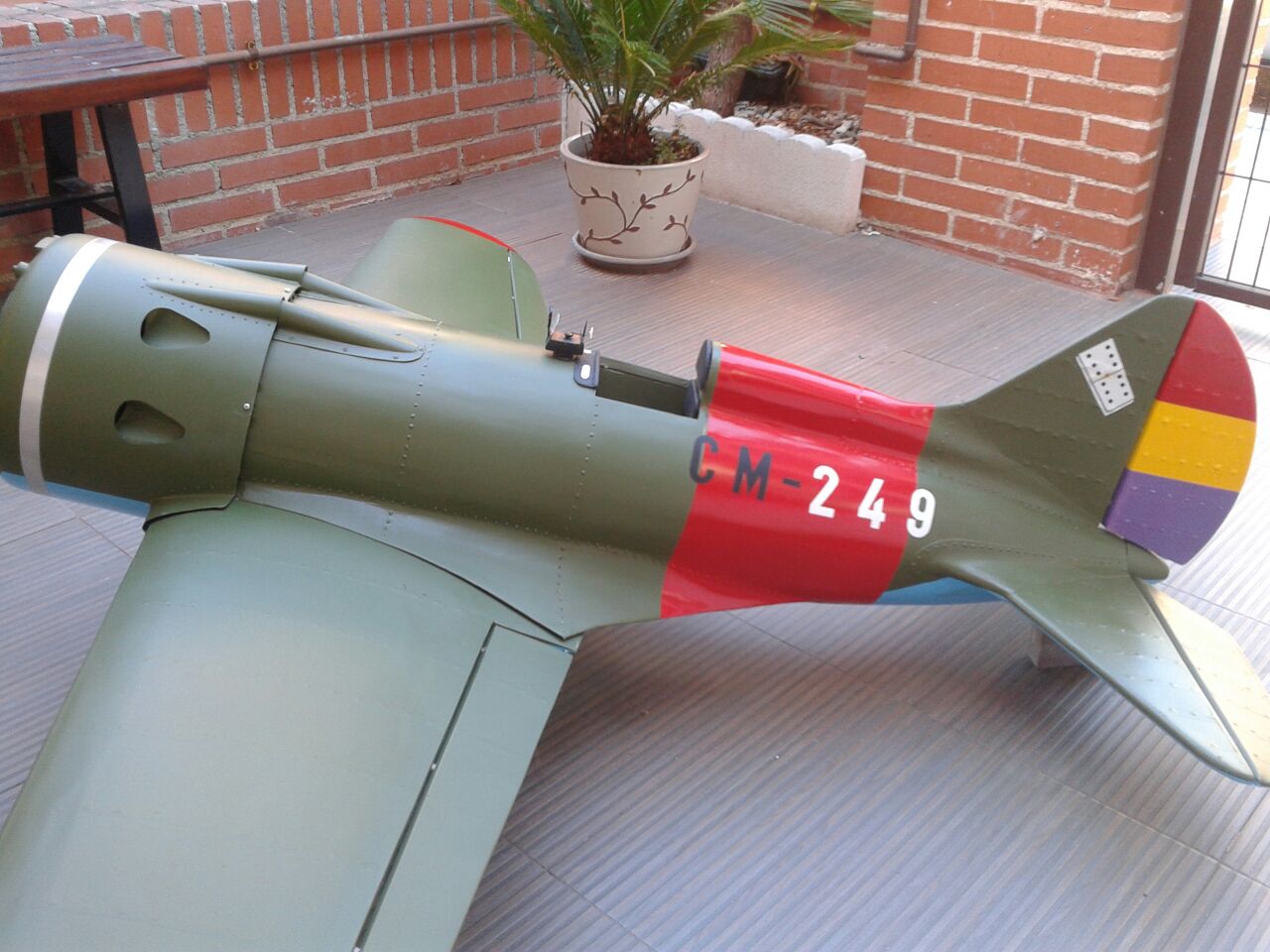

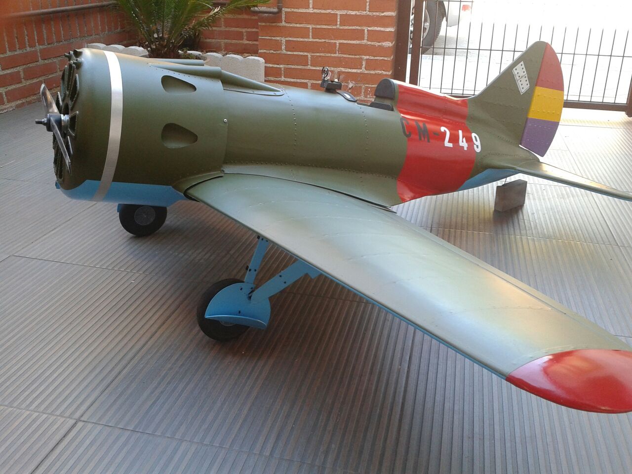

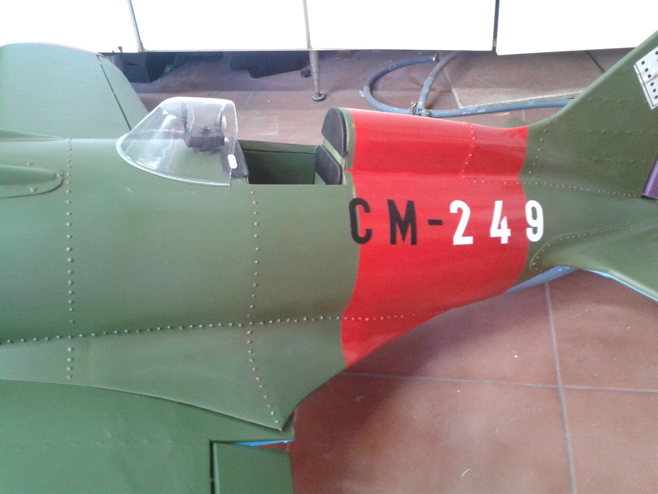

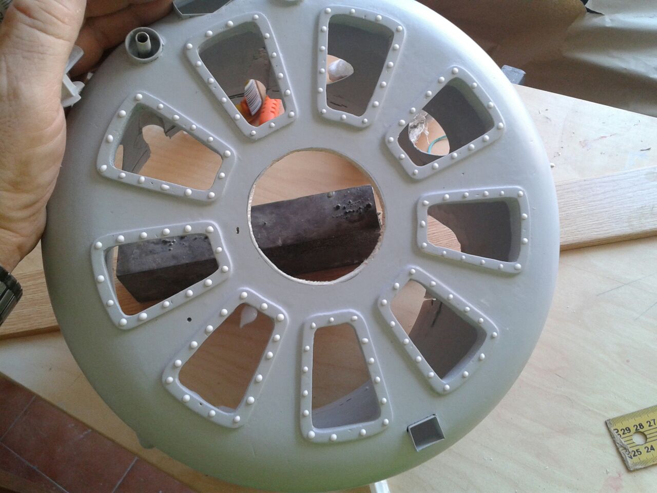

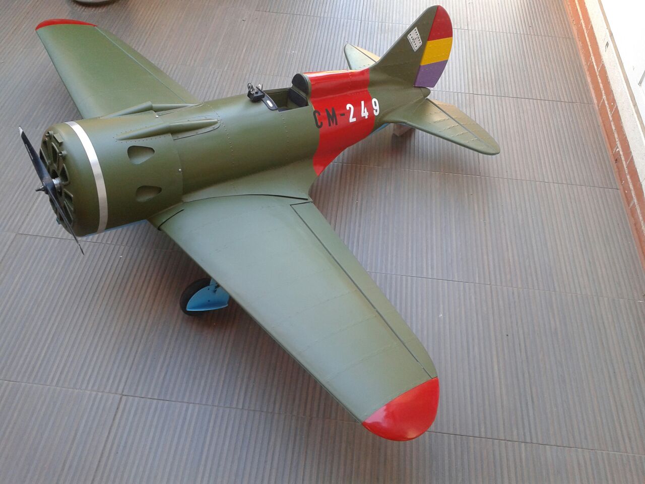

hola a todos,ultimando detalles,unos cosidos,remaches,tapizados,el lunes proximo
ala pintura y para primeros de julio al aire que para eso esta,os pongo algunas
fotos,todo sencillo pero para mostrar algunos avances,las proximas tendran mas colorido
los acuerdos con sus remachitos
la carena me faltan los escapes

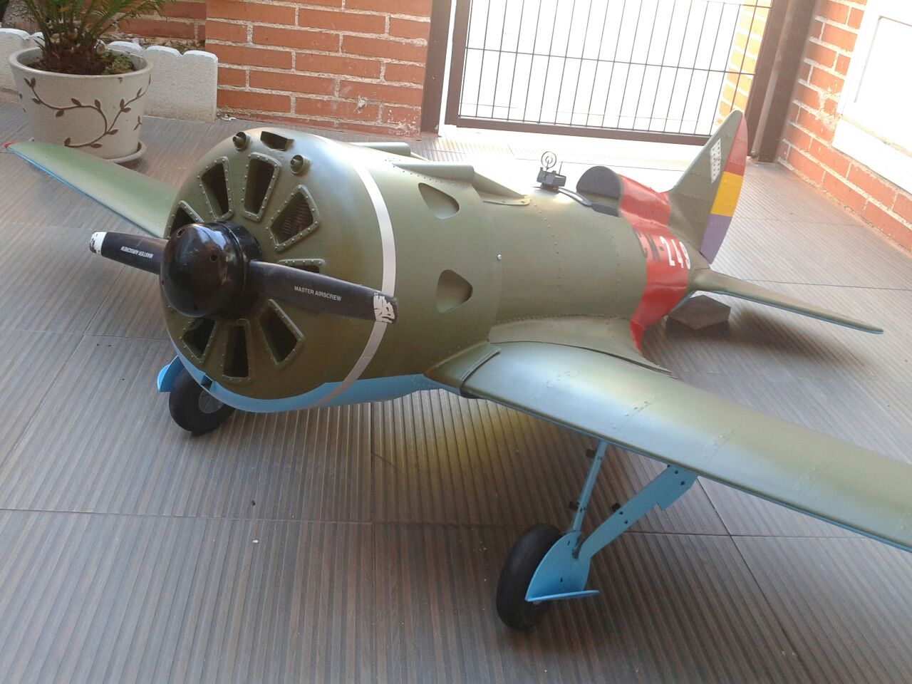

al final 5200gr reforzando con fibra algunas zonas que me parecian flogitas,un patin orientable con poco que le hagas penaliza un monton el peso

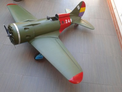

Por VOLVO
#1319344

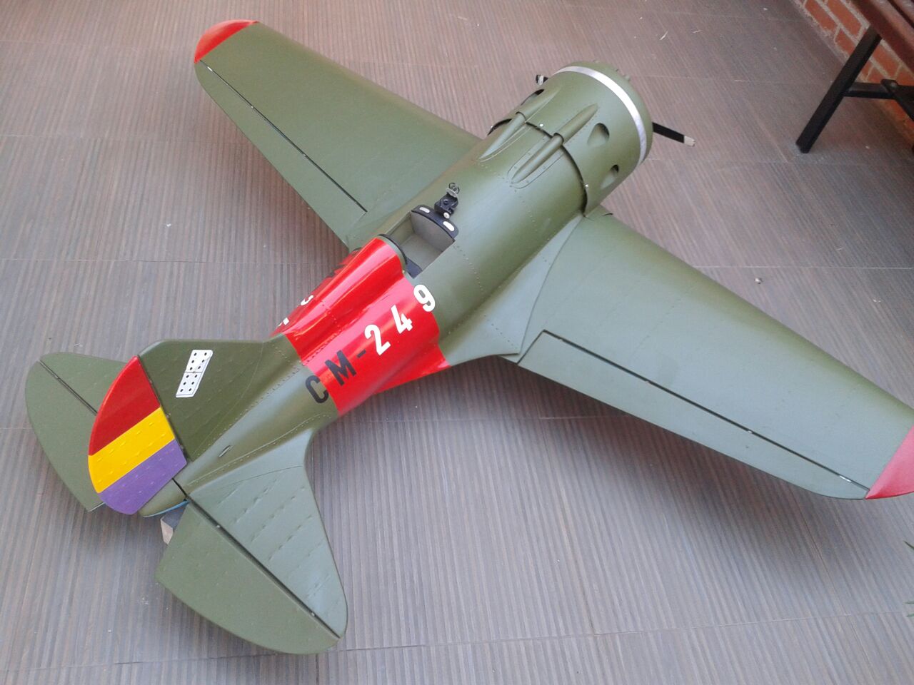

hola,amigos esta remesa es la ultima,ya dejo de daros la tabarra con este modesto trabajo,
mas adelante a mediados de julio pondre un video del estreno,(si seda bien)todo pinta que si,
me queda algun detalle,pero poco mas, no quiero pasarlo de peso.

Precioso!!!!
Que estampa tendra cuando te lo pases por delante en un vuelo rasante!!!
Ahora...a seguir disfrutando de la otra mitad de esta obra de arte...su vuelo

#1319362
Que bonito!!

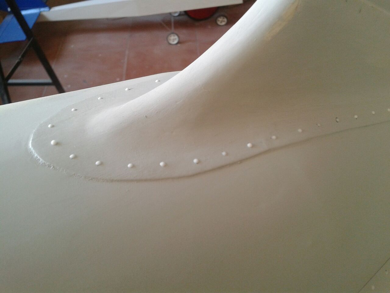

Ya me diras como has hecho la simulacion de los refuerzos del entelado, el cosido y eso. Ahora tengo parado el chato, pero sera lo proximo que me tocara hacer. Otra cosa que me falta son los acuerdos del estabilizador, supongo que los tuyos son de fibra, o de que?. Al final va con el saito?. Estoy muy 'pregunton'?
Sds

MiguelCL escribió:Que bonito!!
Sds
hola miguel,
si al final con el saito,con la emvergadura,el perfil,el peso final me da confianza se que sobrado no ire
pero no quiero gastar y yo soy de pocas florituras en vuelo.

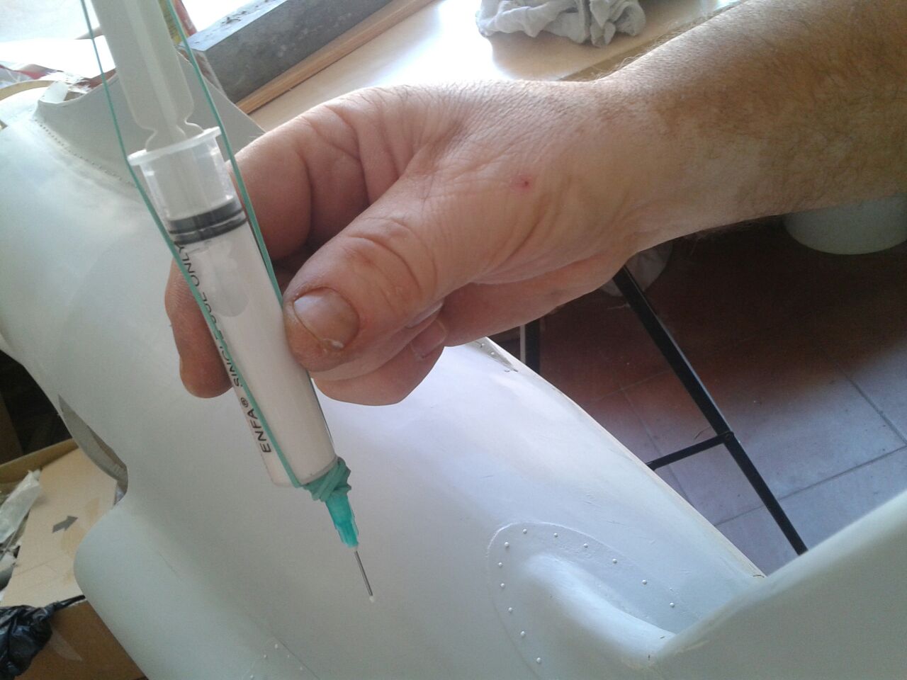

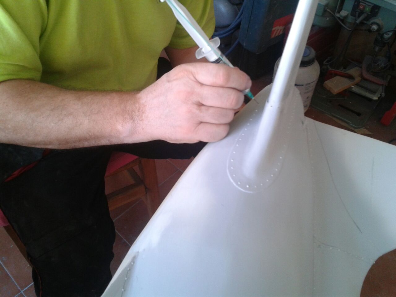

el cosido,sabes que me complico poco con las cosas,jeringa,ciano que usamos para la madera,es mas espesito
y dale gotitas alargadas directamente al ala,cortas tiras de solartex y las pegas en cima,nada mas.
los acuerdos como tu sabes bien,plastelina y fibra,lo que pasa que hay que emplastecer y lijar antes de quitar
la plastelina,porque queda bastante flojito,por aquello de no meter peso.
