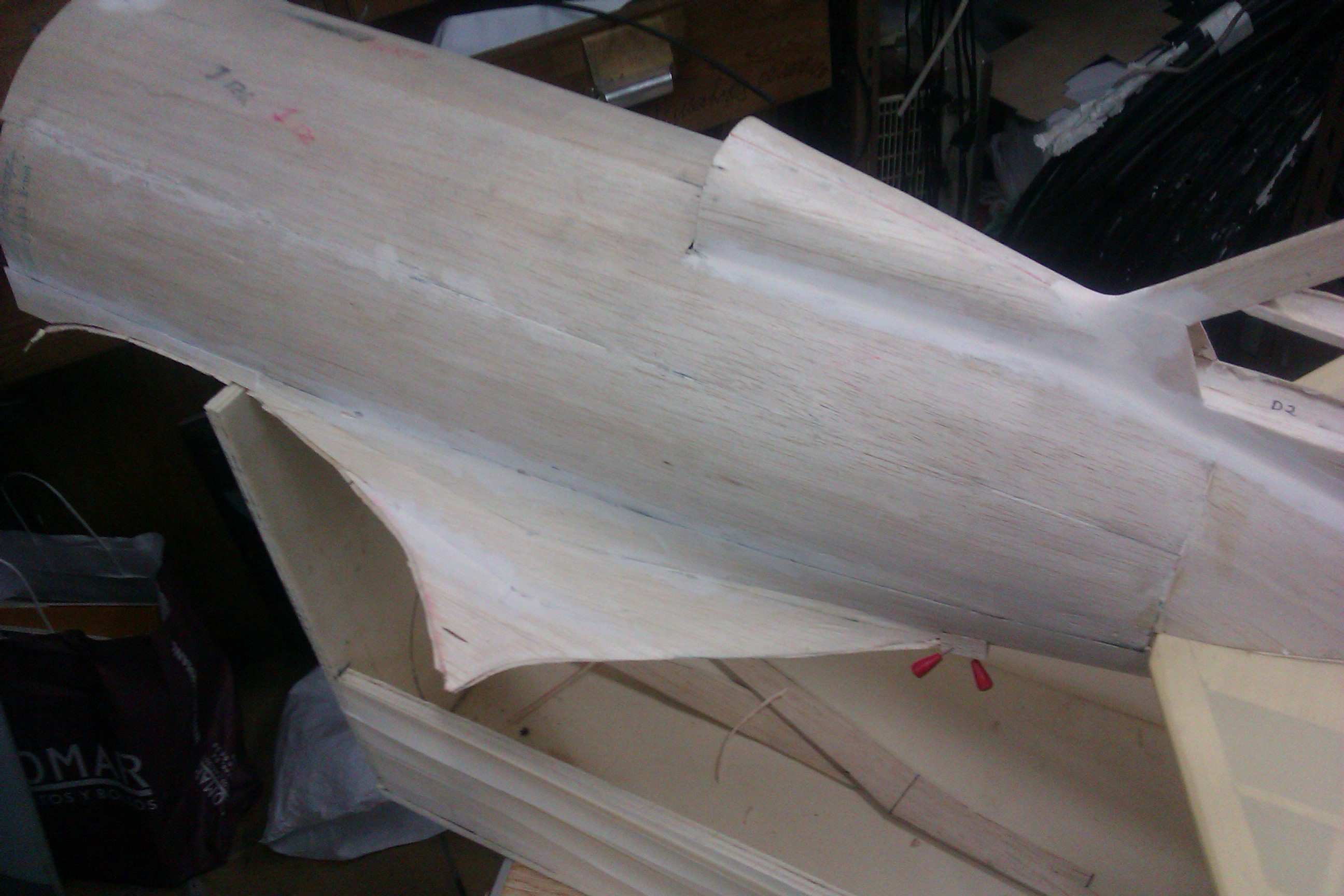

Buenas noches.
Antes de nada gracias Pichi arg por tus consejos, toda allud viene bien amigo y felicidades por tu Rayden, es una joya.
Os dejo unas cuantas fotcos mas del Moscardon :D :D :D
