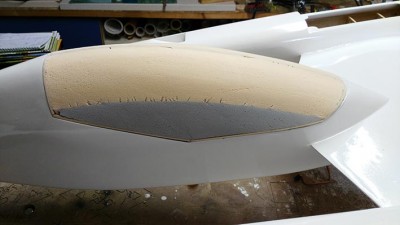

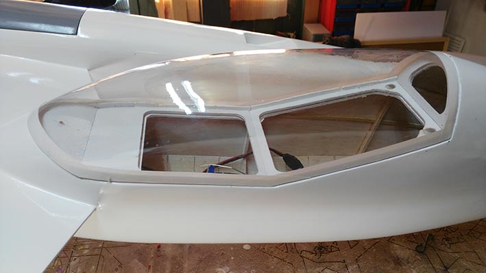

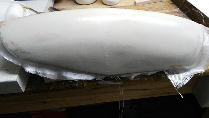

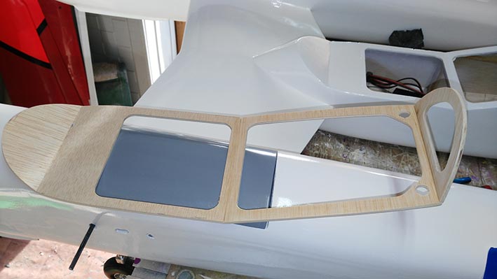

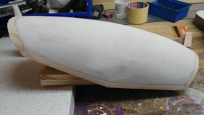

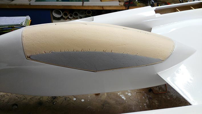

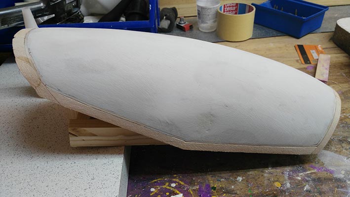

Bueno poco a poco, y sacando tiempo de aquí y de allá, por fin he acabado con la cabina, la verdad es que ha dado su trabajo. Primero hice el molde con poliestireno, más tarde un acabado en fibra, lija,lija y lija, masilla, más lija, y una capa de fondo con más lija para dejar la superficie lisa. Pensaba pintarla pero con el fondo me pareció que quedaba bastante bien. Más tarde a la termoformadora y al avión. La próxima ya no me coje, porque antes de montar el chasis hice un molde en escayola :D .
Pues eso la jodida llevó su curro, y como siempre algunas fotos. Ahora para terminar el montaje sólo me falta inventar una rueda loca,para la cola.

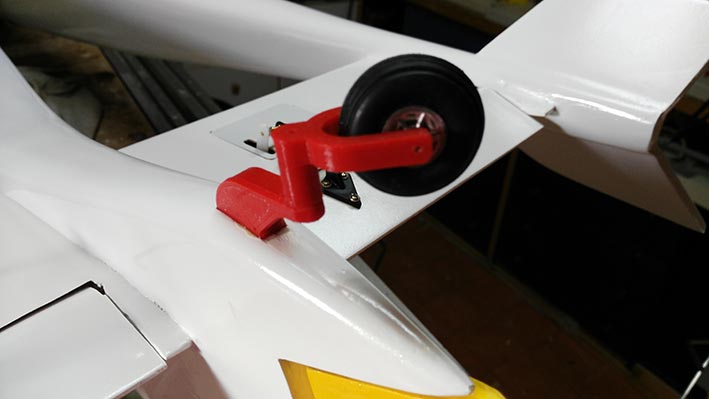

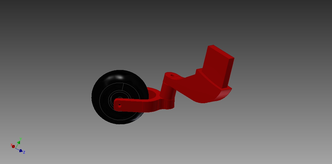

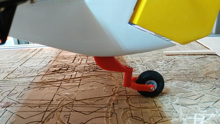

Por fin he podido terminar con el invento de la rueda trasera, últimamente el tiempo es poco para dedicarlo al hobby. Al final me he decidido por una rueda loca, en la parte de cola, con la finalidad de poder girar cuando el avión esté correteando por la pista. Es una rueda de 30 mm, y el resto en pla con la impresora 3d. Espero que el invento funcione bien.
Ahora me queda ajustar los pasos de hélices para ajustarlos al consumo de los variadores, recorridos de servos, y lo más preocupante es el centro de gravedad.
Para los que sigan el proyecto paciencia, las siguientes fotos serán desde la pista de despegue, para probar como se comporta correteando, de momento un par de fotos del patín.
