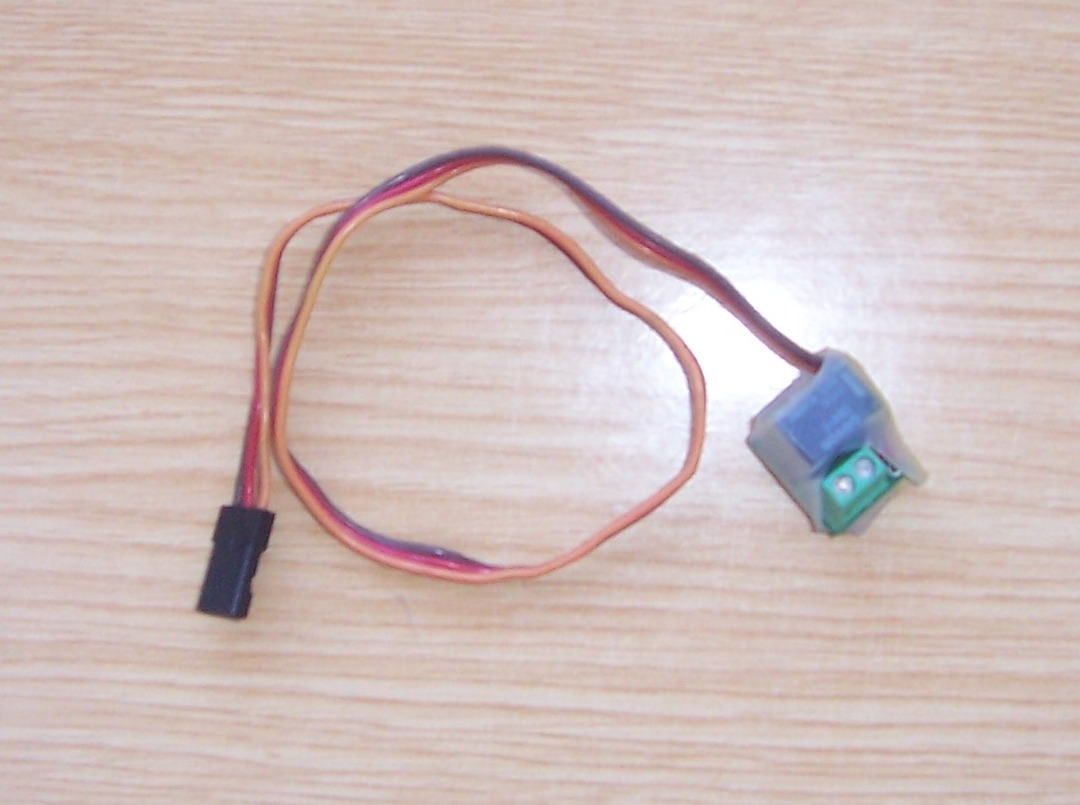

Aqui va la foto del relé que tenia puesto, y al verdad que es bastante últil si quieres utilizarlo para activar o desactivar cualquier dispositivo a control remoto.
Interesante malapata :D muchas gracias de nuevo, lo de tu idea de poner un dispositivo tester de servo es muy buena pero claro como no es para mi de tanta urgencia tampoco quería gastarme mucho, pero para la electronica si soy un manitas.
Saludos! :)
EDITO: El chispo lo llevaba con un sistema de alimentacion completamente independiente, nunca me ha gustado mezclar la batería del receptor con otra cosa.

moynet escribió:Aqui va la foto del relé que tenia puesto, y al verdad que es bastante últil si quieres utilizarlo para activar o desactivar cualquier dispositivo a control remoto.
Saludos! :)
Perdón que me cuele en este hilo, pero quería preguntar una cosilla al ver esa foto del relé.
Lo has comprado hecho? Si es así donde?
En caso contrario, que componentes utilizaste?
Es que tengo un heli con luces de iluminación que enciendo y apago con un interruptor, y de esta manera podría activarlo desde la emisora.
GRACIAS y Salu2
PD. Al final fueron varias las preguntas... :oops: :wink:

Por lo del circuito del relé lo pedí en una pagina en internet por unos 16€ hace ya mas de 1 año, y ahora no recuerdo donde fue, pero voy a investigar porque tambien tenía mas cosas interesantes.
Un SALUDO!

Bien, respecto al sistema que ya compré echo para el chispo aqui esta la web, HiNote llevo toda la semana recordando el nombre de la web y esta mañana se me encendió la lucecita!!! :idea: fui al google y el resultado fue:
http://www.dimensionengineering.com/PicoSwitch.htm
Saludos! y gracias por la ayuda prestada. :)
