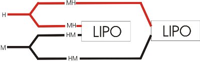

Hola, tengo 1 pack de 3 elementos 3100 mAh y voy a necesitar ponerle otro más en paralelo para otro avión. Entonces, no sé muy bien como se ponen en paralelo los 2 packs, de manera que luego pueda usar cada uno de ellos de manera independiente.
Mi idea inicial era que abia que unir los 2 cables rojos y los 2 negros y así quedaban 1 rojo y 1 negro para enganchar al variador. Sin embargo me ha parecido ver e una foto 2 packs de baterias que estaban unidas asi: el rojo de una con el negro de la otra. De esta manera también quedan 1 rojo y 1 negro que van al variador, y de una forma mucho más sencilla.
¿Cual es la buena? :?:
Muchas gracias

Acabas de descubrir tu solo lo que son las uniones en paralelo (los dos rojos junto y los dos negros juntos) y las serie (el rojo de una con el negro de otra)
En paralelo conservas el voltaje de cada pack individual pero logras tener el doble de autonomia de vuelo y el doble de capacidad de descarga en Amperios.
En serie DUPLICAS EL VOLTAJE pero la capacidad sigue siendo la del paquete unitario.
Siempre que hagas packs que todos los elementos sean iguales.

Gracias Sami, yo los necesito en paralelo, para que me de más autonomía.
El caso es que utilizo conexiones de "bananas de oro" creo que se llaman, así que no sé como unirlos, salvo que sea soldando, cosa que no quiero porque también necesito los 2 packs por separado. Supongo que tiene que haber algna manera de unirlos y desunirlos fácil y rápidamente para poderlos usar juntos y separados, y eso es lo que necesito saber.

Pues es facil, solo tienes que preparar un cable con conectores que te sirvan a tal efecto, intentare explicartelo:
H=Conector Banana Hembra
M=Conector Banana Macho
Solo se trata de hacer un doble cable en "Y" para poder hacer el empalme de manera que puedas poner y quitarlo en 10 segundos.[/img]

Muchas gracias lo he entedido perfectamente, es más sencillo de lo que parecía, y me estaba volviendo majara.
