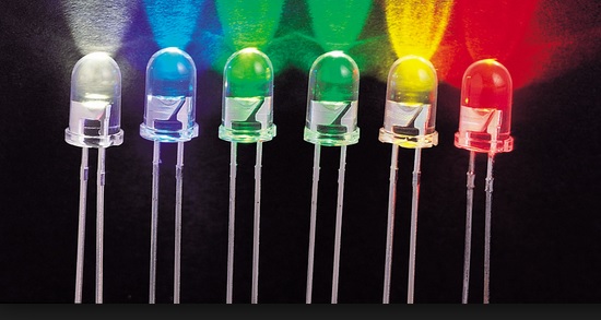

Ese interruptor electrónico RC (realmente, es lo que es), que me has indicado en el enlace, tiene la posibilidad de conmutar hasta 10A, en el caso que nos ocupa para 4 leds , de montaje pasante imagino, osea de patitas (no SMD), en los que los consumos son muy bajos, no hay problema alguno. Supongo conoceras las tensiones nominales de los mismos para el calculo de la R limitadora si es necesaria.
De montaje pasante
