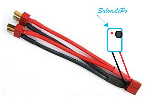

Pues esa es mi idea: tengo un modelo con el C.deG. "cabezón", y con otra LiPo en la cabina consigo un equilibrado óptimo; además aprovecho y aumento la capacidad -duración de vuelo- (que siempre será mejor que 100 gramos de plomo que no hacen nada).
Mi duda es la de que, si pongo el salvalipo http://www.hobbycity.com/hobbycity/stor ... oduct=7223 en el lugar que marca la imagen, ¿hará el trabajo que tiene que hacer, o dará un fallo a consecuencia del circuito en paralelo de las baterías :? ?
En un principio no debería de haber problema, pero vosotros quizás tengáis que decir algo en contra.
