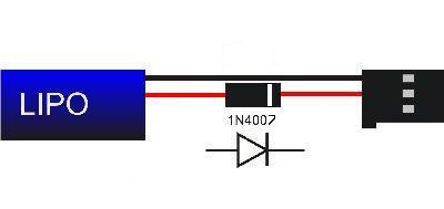

Hola,me gustaría saber si se puede poner o alguien la a puesto una batería lipo en una emisora,yo tengo una futaba T6x,sería cambiar para esta emisora y cuanto voltaje si se pudiera sería lo aconsejable.

Hola,por supuesto que se puede poner,yo siempre he llevado lipos (3s,11'1v) en mis emisoras futaba,es aconsejable poner un diodo para reducir el voltaje de entrada a la emisora,aunque yo estuve años utilizando las lipos sin el diodo pero al final se lo puse por si las moscas.

este en el esquema para colocarlo:
COLOCACION DIODO LIPO EMISORA.jpg (6.9 KiB) Visto 943 veces

realmente no... en un receptor con una LiPo se usa normalmente una BEC para controlar el voltaje si es un avion glow o un velero sin motor, y si es un avion con motor electrico, el propio ESC ya hace la reduccion de la tension a 5V
