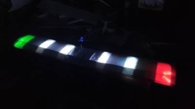

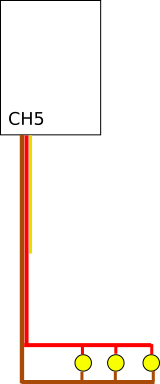

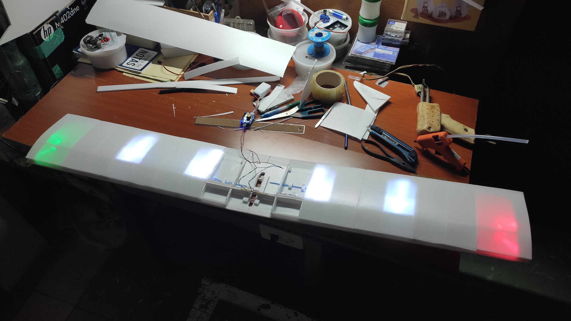

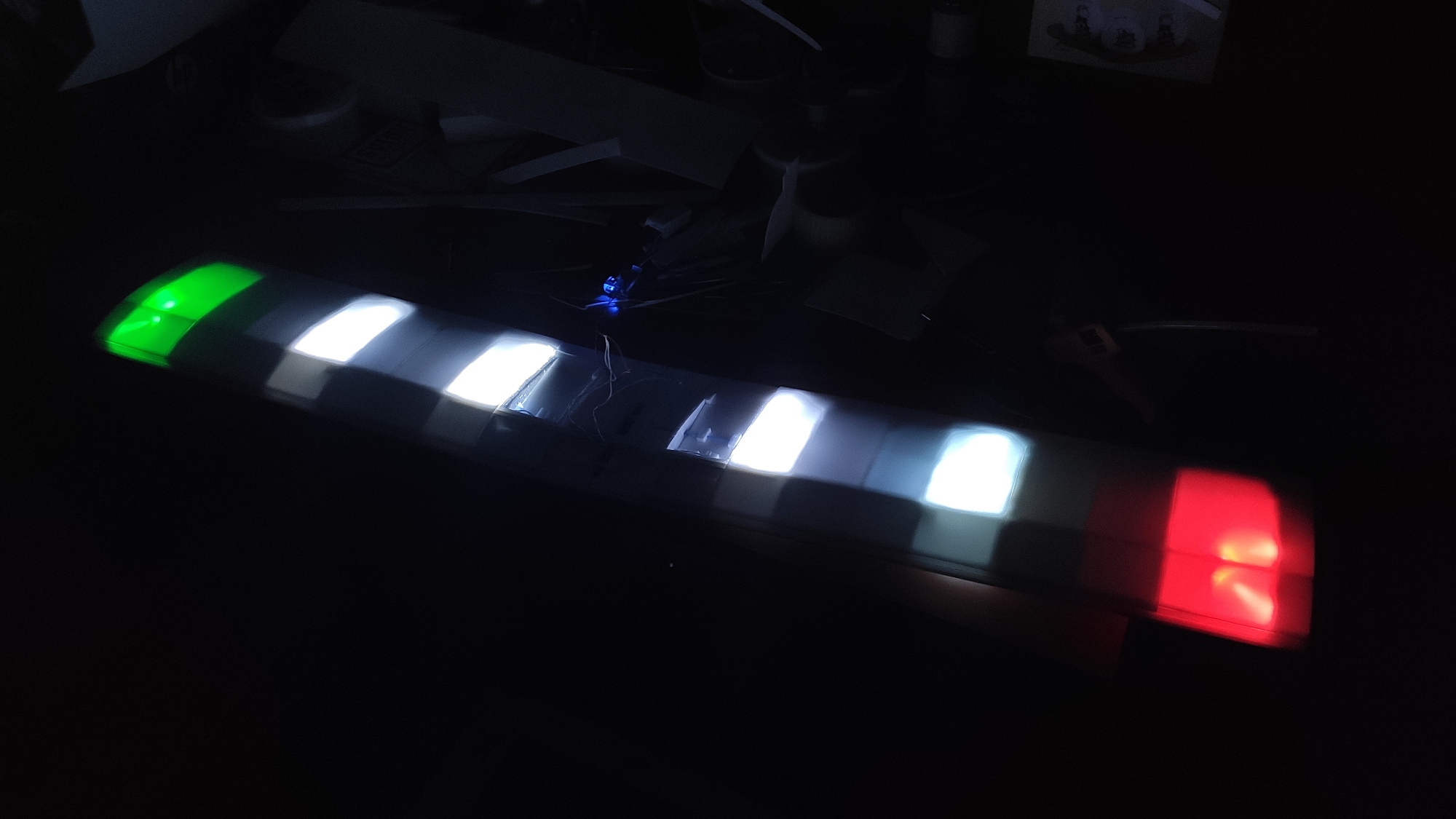

Hola chicos, estoy trabajando en este proyecto https://forum.flitetest.com/index.php?t ... tch.61971/ y necesito ayuda con el consumo de energía de los LEDs. Estoy planeando conectar las luces al canal 5 de mi Rx (Ver el diagrama abajo)

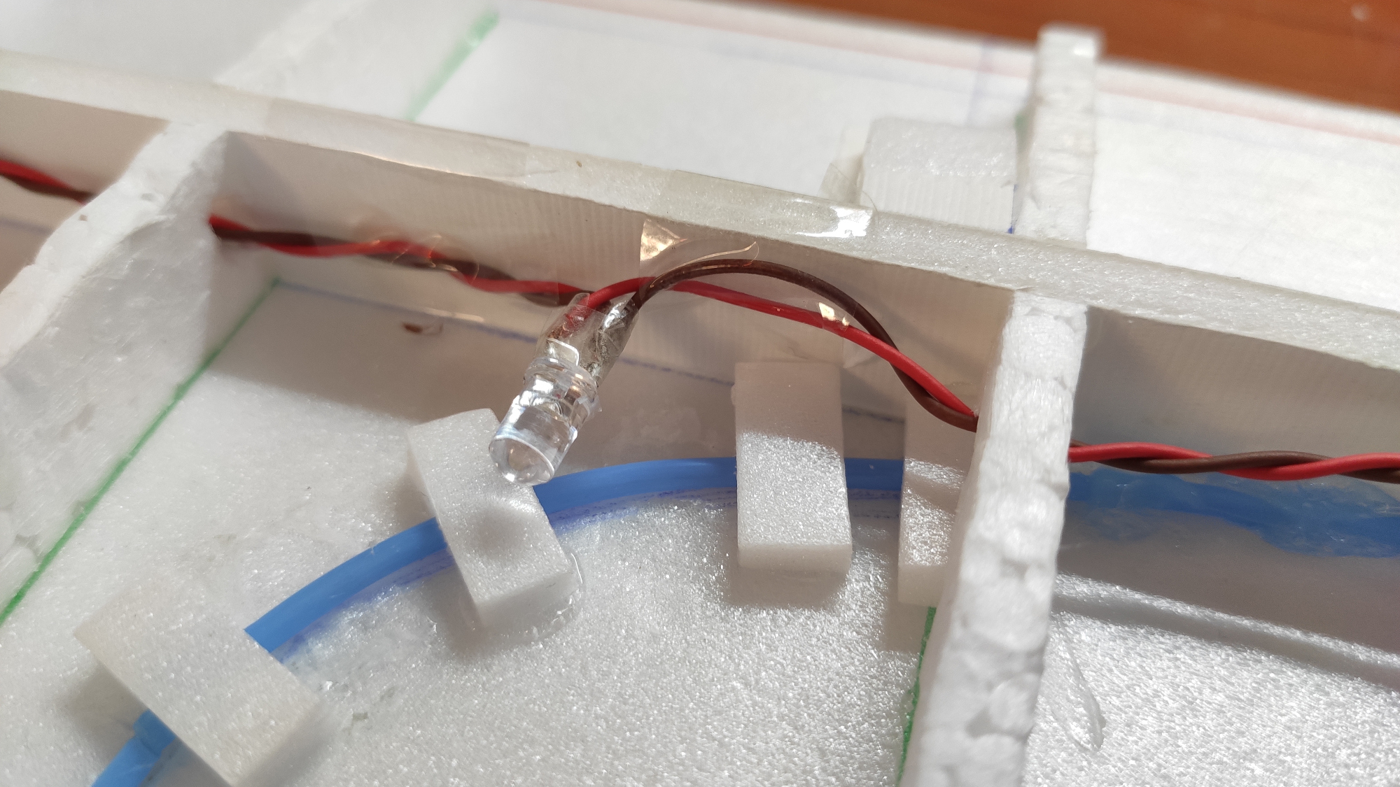

Los tomé de una vieja linterna 3 x AAA... así que... debe ser algo por debajo de 3x1.5V=4.5V
Los he probado todos y funcionan perfectamente conectándolos al receptor. Pero tengo dudas. Al final calculo que serían aproximadamente 15 LEDs en total conectados en paralelo.
Me preocupa que agoten la batería demasiado rápido o simplemente que sea demasiada carga y el ESC no pueda alimentar los servos.
¿Qué piensas? Por favor, ¿podría alguien ayudarme?

1°.- Con cuantos voltios alimentas el receptor.
2°.- Cuantos leds vas a poner.
3°.- Cual es el voltaje recomendado para el funcionamiento de tus leds?
Normalmente los leds pequeños consumen 20mah alimentados con su voltaje adecuado, si aumentas el voltaje nominal del led se dispara su consumo, hay muchos tipos de leds.
