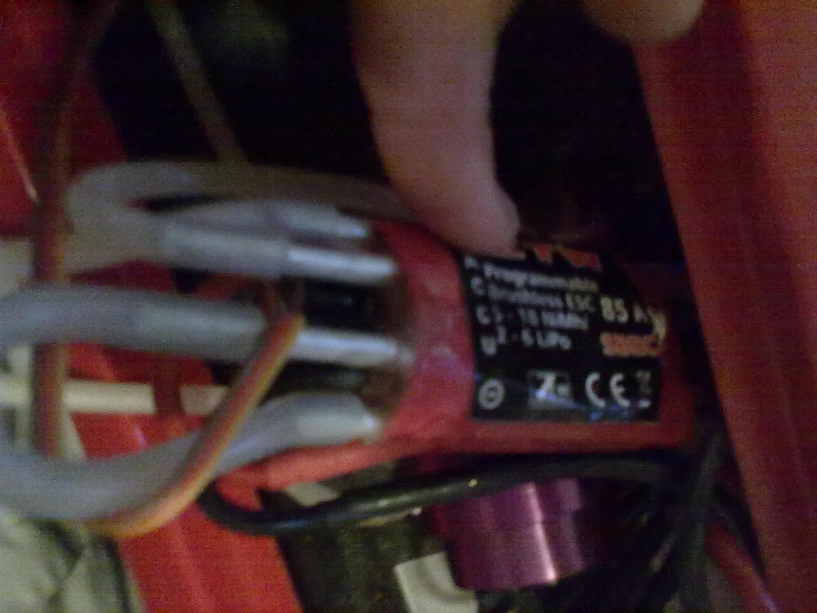

hola pues como a nauti a mi tambien me gusta refrijerar mis variadores hay q currarselo un poquito¡¡ bueno este variador es de mi drifter obal2 q compite en el campeonato de españa muchos lo conoceis el variador esta refrijerado con 4 toberas interiores y una funda de termoretractil y epoxy ppor los lados para q el agua no dañe el variador yo lo hago asi en mis variadores la microeco tambien lo tiene , aqui dejo unas imajenes... un saludo
Por drako101
